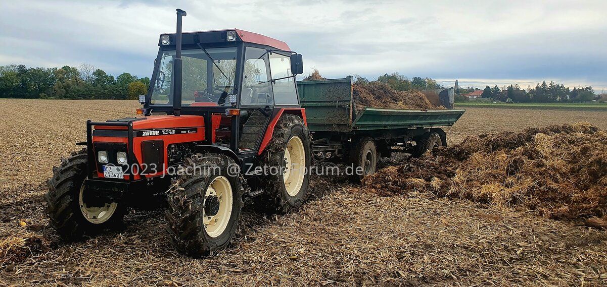

Hier ist ein Bild von der Maschine
Da das rote Dach eher nicht "normal" ist - würde ich denken war da schon mal einer mit Farbe bei.

Das Dach ist schonmal übergepinselt und sollte eigentlich in der gleichen Farbe sein wie die Felgen.
Baujahr ist 95 und der ist "schwarzgrün"
Interessant - also 95 noch in Schwarz-Grün. Mein 97er ist schon schwarz.

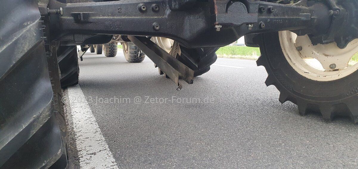

Beim 2. Foto - da hatte sich der Antriebswellenschutz verselbständigt bei ner Fuhre Heu holen (zum Glück noch rechtzeitig bemerkt ehe es größeren Schaden gegeben hätte)
Du hast noch die Zetor eigene Achse drin, sieht man an deren rundlicheren Forum und dem Gussstern ganz gut.
