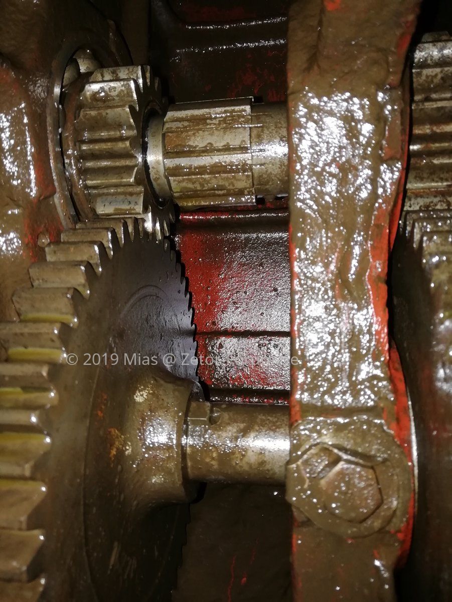

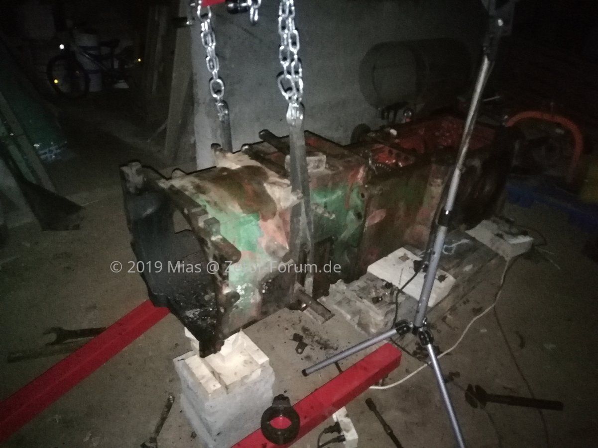

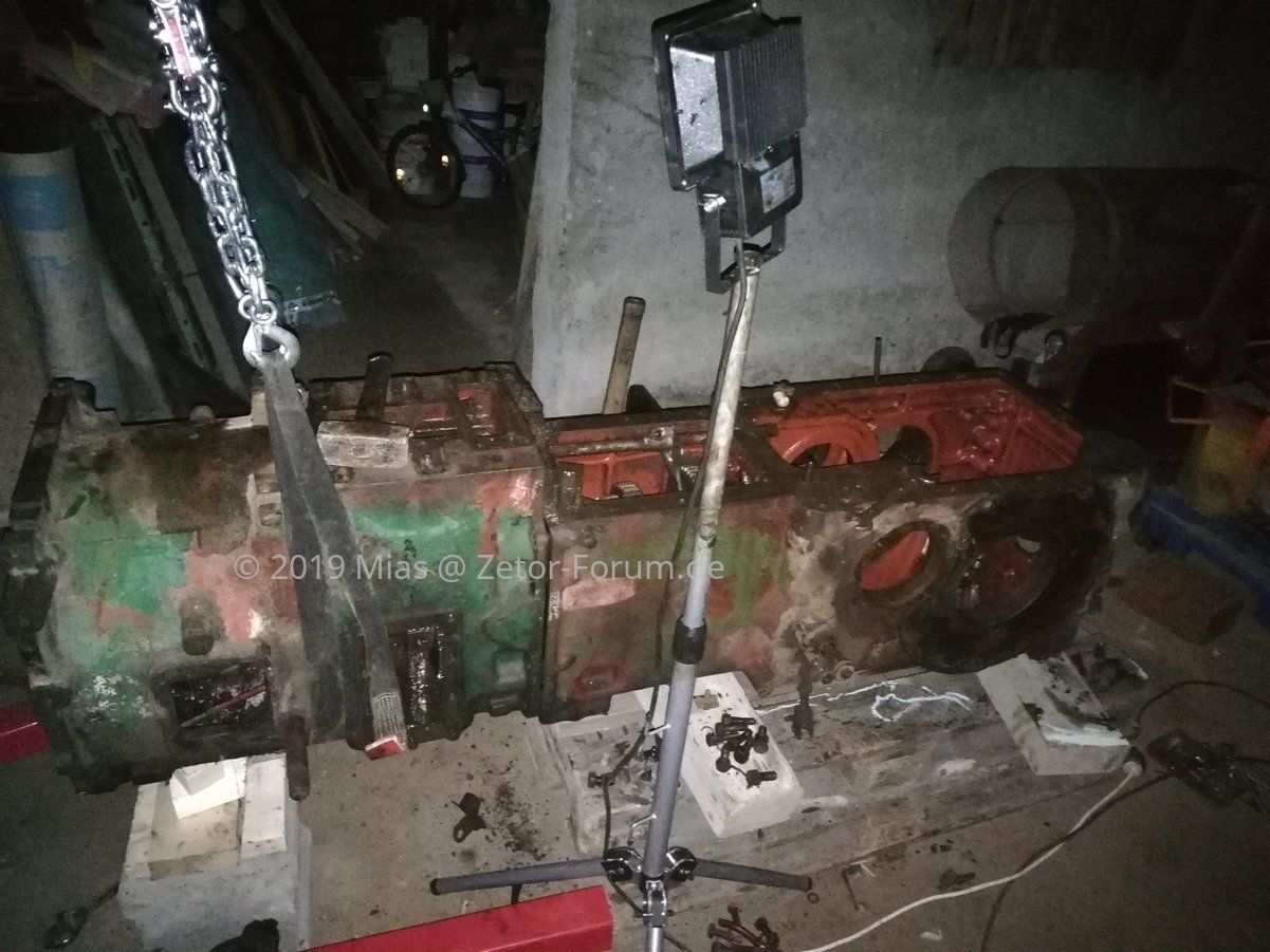

Hallo die Experten, ich habe vor aus 2 alten Getrieben 1 zu machen. Eins ist ein untersetzer (die Ruine auf dem Bild). Die Untersetzung und ein Gang aus diesem sollen in ein originales ohne untersetzung rein, da das besser in Schuss ist. Kann ich die untersetzung einfach in den anderen "schnelläufer" rein bauen? Die Bohrungen müssten doch die gleichen sein oder?

Dieser Umbau gelingt gehäuseseitig ohne jegliche Probleme.
Alle Abmessungen, Bohrungen, Lagesitze sind bei den Getrieben identisch, egal ob Untersetzung oder nicht.
Einzig, alle Bauteile der Untersetzung, inklusive Getriebeeingangswellen, sind zu übernehmen.
Ich habe ebenso aus einem Straßengetriebe eine Ackerversion gemacht.
Zu meinem Thema hier, existieren weit mehr Fotos, als ich einstellte. Gern bin ich, bei Bedarf , in Wort und Bild behilflich.
Zerlege bitte erst den Spender und beurteile, ob die zu transplantierenden Teile auch in Ordnung sind.
Neue Getriebeteile für 50super gehen ordentlich ins Geld, die 23 benötigten Lager kosten allein etwa 800€.

Ja das hab ich auch schon gemerkt. Das hat eindeutig zu viel Landmaschinenluft. Danke für die Hilfe. Ich komm bestimmt darauf zurück.

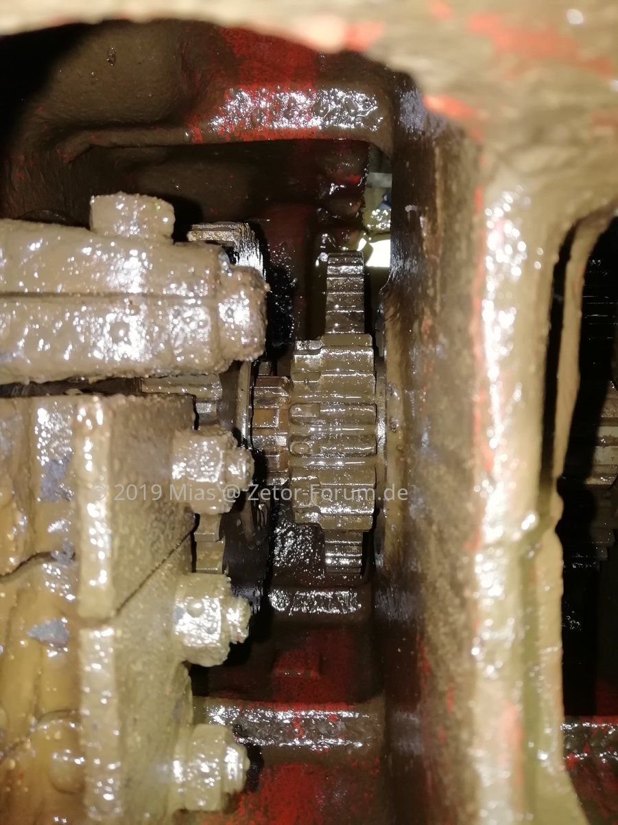

Anfangs hab ich ja gedacht ich kann schnell das ganze ackergetriebe umsetzen aber das wäre keine gute Idee. Hab es an nen anderen Traktor gehängt und mal durchgeschalten. Die ersten beiden gänge sollte jeder im Dorf gehört haben. Hab auch das Gefühl dass das Rad für den 2. Und 3. Gang auf der schaltwelle schon ganz schön ausgenaddelt ist. Denkst du also wirklich alles komplett zerpflücken und alle Lager? Hätte sonst das offensichtliche und das wo ich ran muss gemacht?.

Dir geht es also um das Schaltrad 2-3?

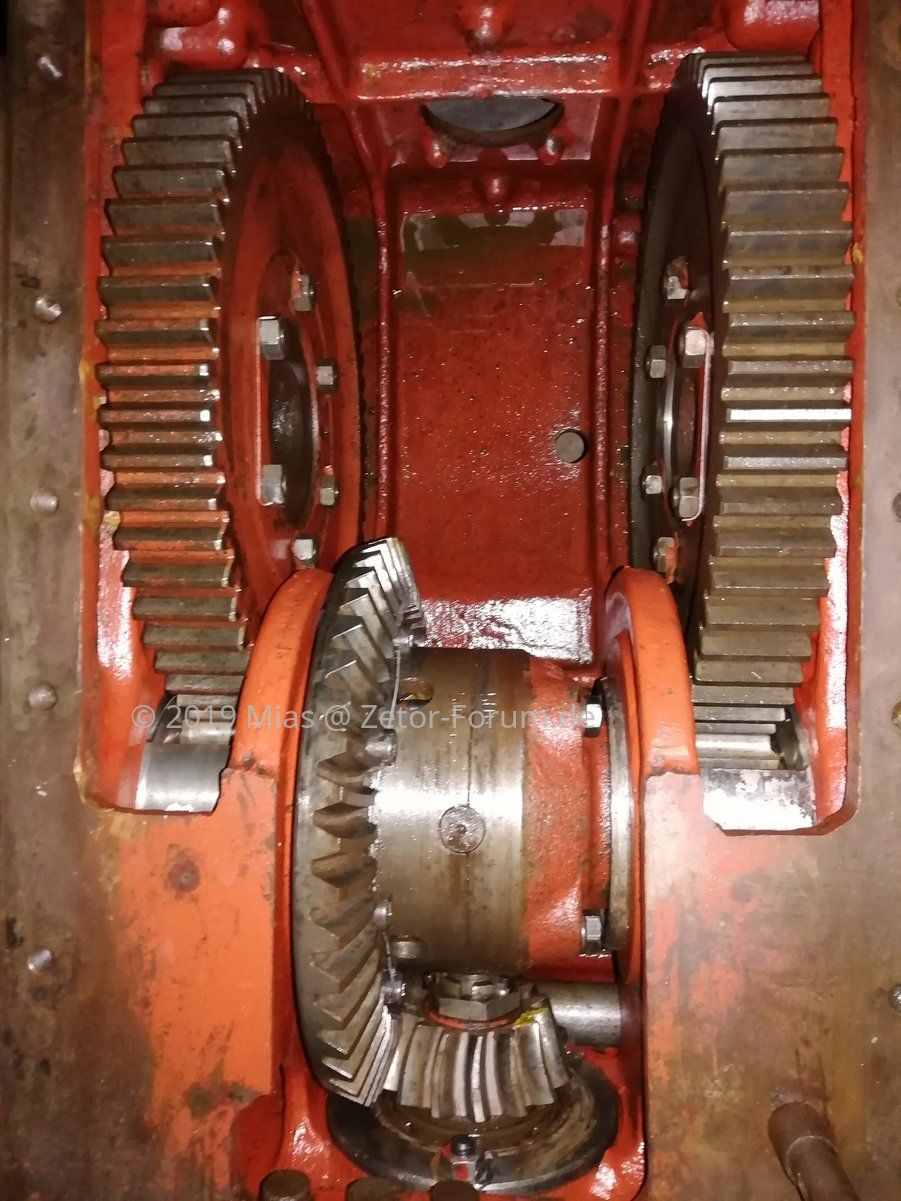

Um da ran zu kommen muß das Getriebe etwa so zerlegt sein.
Die hintere Lagerbuchse ist wenigstens gelöst und nach hinten samt Welle ausgezogen. Das heißt auch Differentialgetriebe zerlegt, Portalzahnräder rausgehoben, Halbachsen ausgebaut, Bremsen nur noch in Teilen auf der Werkbank.
Untersetzungsgetriebe vorn natürlich auch schon ab.
Wie Du siehst, bleibt nur die untere Vorgelegewelle noch drin. Da bleiben zwei zu tauschende Lager, an die so schnell kein erneutes Rankommen ist.
Die Dauereingriffszahnräder zu den Gängen 2 und 3 sehen bestimmt ebenfalls bescheiden aus.

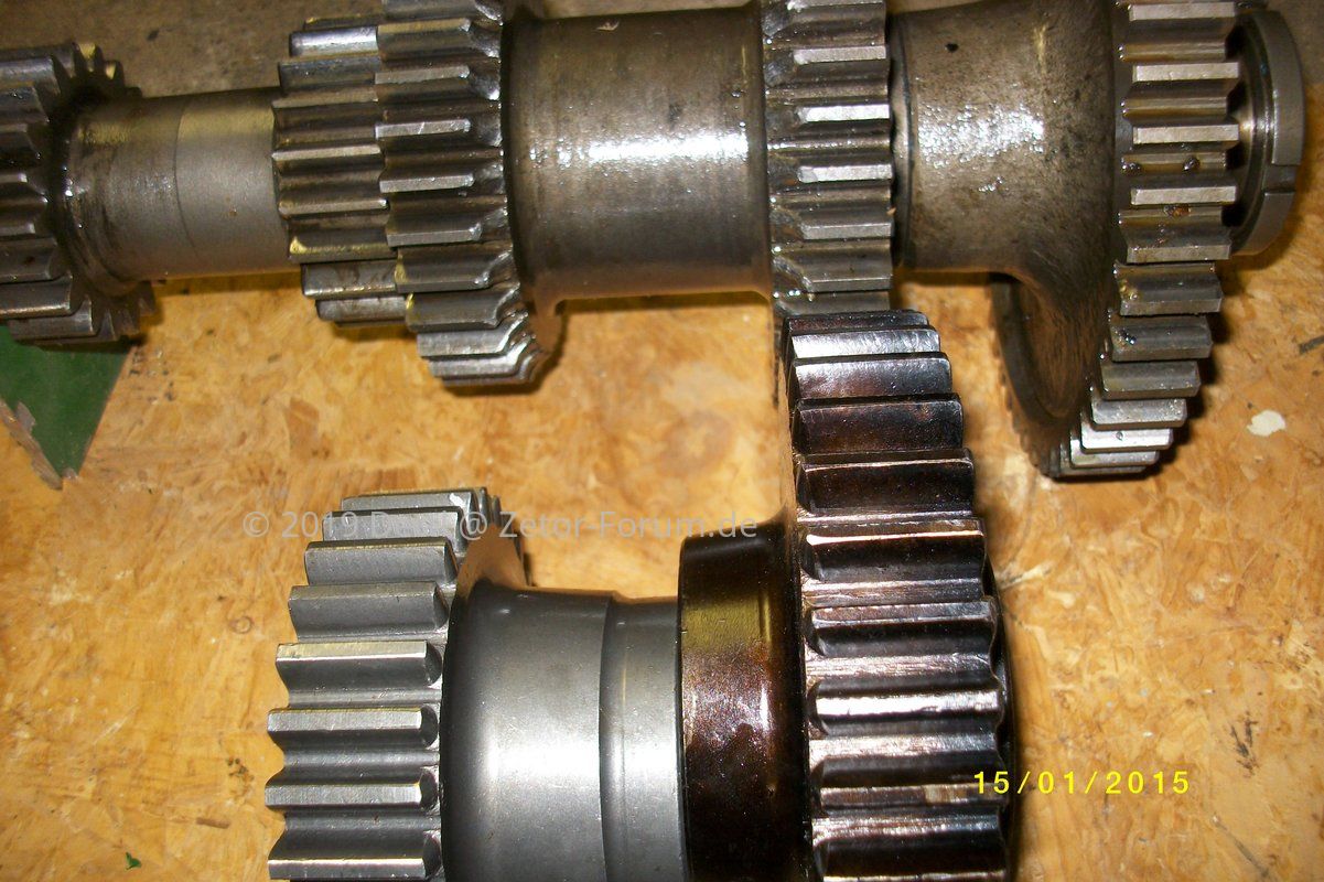

bei mir mal gegenüber gestellt, Dauereingriff oben alt, unten neu,
aber nicht beirren lassen, gibt es heute nur noch zweiteilig, früher einteilig oben

Das Ritzel muß zum Tellerrad eingestellt werden, die Abtriebswellen im Zahn- und Axialspiel zum Tellerrad und Ritzel, ... usw. usw..

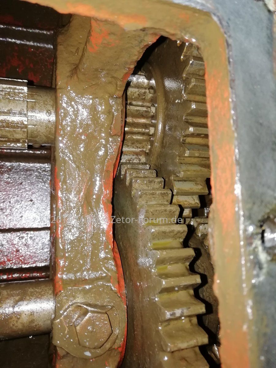

So. Ein schöner neuer Tag an der frischen Luft. Ich hab mir mal die untersetzung angesehen und was soll ich sagen. Die Waisen Herren aus der expertenrunde hatten recht. Sieht garnicht so doof aus, finde ich. Aber wackelt als hätten sie die Lager gleich ganz eingespart.
Wurde aber auch Zeit, das dort die Öl- Wasseremulsion raus kommt.
Welche Lager haben dort Spiel? Die oberen an der Getriebeeingangswelle oder unten am Vorgelege?
Unten gibt es je nach Baujahr in der Lagerung Unterschiede. Einmal gleitgelagert auf Bronzebuchse, oder jünger zweifach kugelgelagert.

Die Bilder sind aber vom spender.

Es geht voran. Ich bin positiv überrascht. Hab bisher keine Ausbrüche am Spender gefunden
