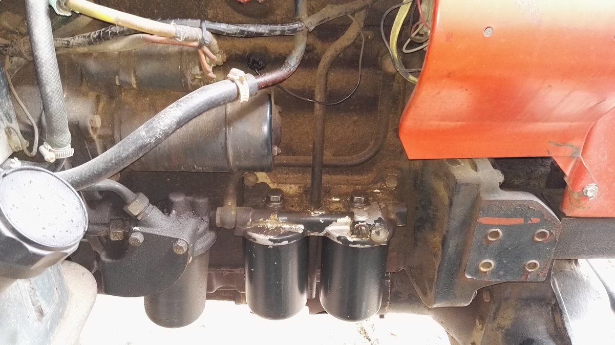

die Prüfung der Düsenstöcke hat ergeben das eine defekt ist, hab ich bei denen bestellt. Den Ölwechsel mache ich Zuge des Ölfilterumbaus gleich mit. Ein Bekannter, auch LaMaSchlosser (und Zetorhasser wie alle Schlosser die ich kenne) meinte, unter den Düsenstock gehört ein Kupferring. Ich meinte das ist aber konisch, er sagte trotzdem! Nur ich kann in der ETListe keinen Hinweis darauf finden. hab auch keine alten drin gefunden. Stimmt das? Und falls ja, welche Maße?

Hallo, hier mal ein kurzer Zwischenstand meinerseits:
  1. Die Düsen sind überprüft, eine war defekt, ist getauscht.
  2. Ventilspiel ist überprüft und eingestellt, 2 Auslassventile waren etwas zu eng(was könnte das bedeuten?
  3. Ölwechsel muss ich noch machen wenn der Umbausatz da ist. Bei mir steht das Öl bei kaltem Motor auf maximum, kann das die Ursache für das Ölen sein?
