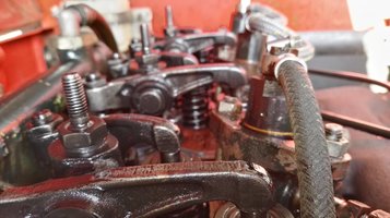

So, heute Ölstand nahezu unverändert, die Ventildeckel abgenommen, und dann beim leer durchdrehen merk ich das er massiv blau qualmt trotz Handgashebel ganz unten.
Die Auslasskipphebel sind angelaufen.:kotz

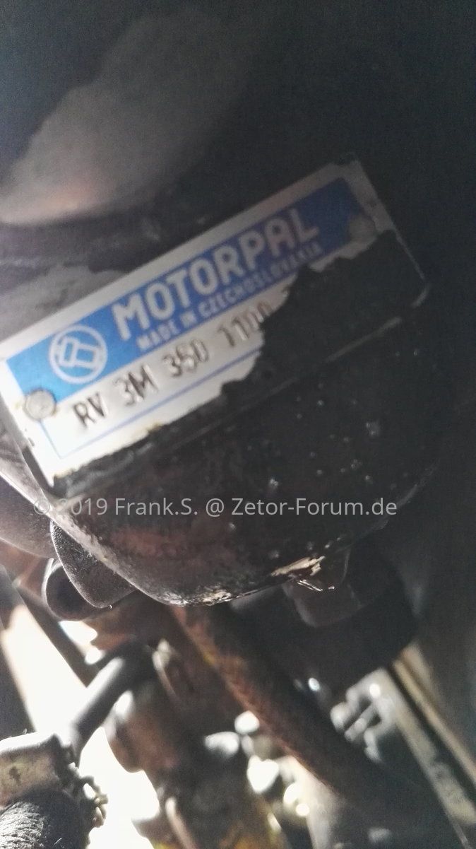

Mach mir mal bitte lesbare Fotos des Typenschildes des Pumpen- und des Reglergehäuses. Dann kann ich das in meiner Motorpal-Liste nach schauen. :like
;) Ich versuchs mal zu entziffern: 3M ?431 071? Tja, damit lässt sich nichts finden.
Also beim Regler geschaut: RV 3M 350 1100 ???? (auch hier sind die letzten 4 Ziffern nicht sichtbar) Mit dem was man sieht kann ich es nur auf den Zetor Motor:
Z 5203 = 220 bar
Z 5201.18 = 150 bar
Z 5201.22 = 150 bar
Z 5201 = 185 bar
eingrenzen.
Ohne die Typenschilder komplett entziffert zu haben ist es Kaffeesatz lesen. :(

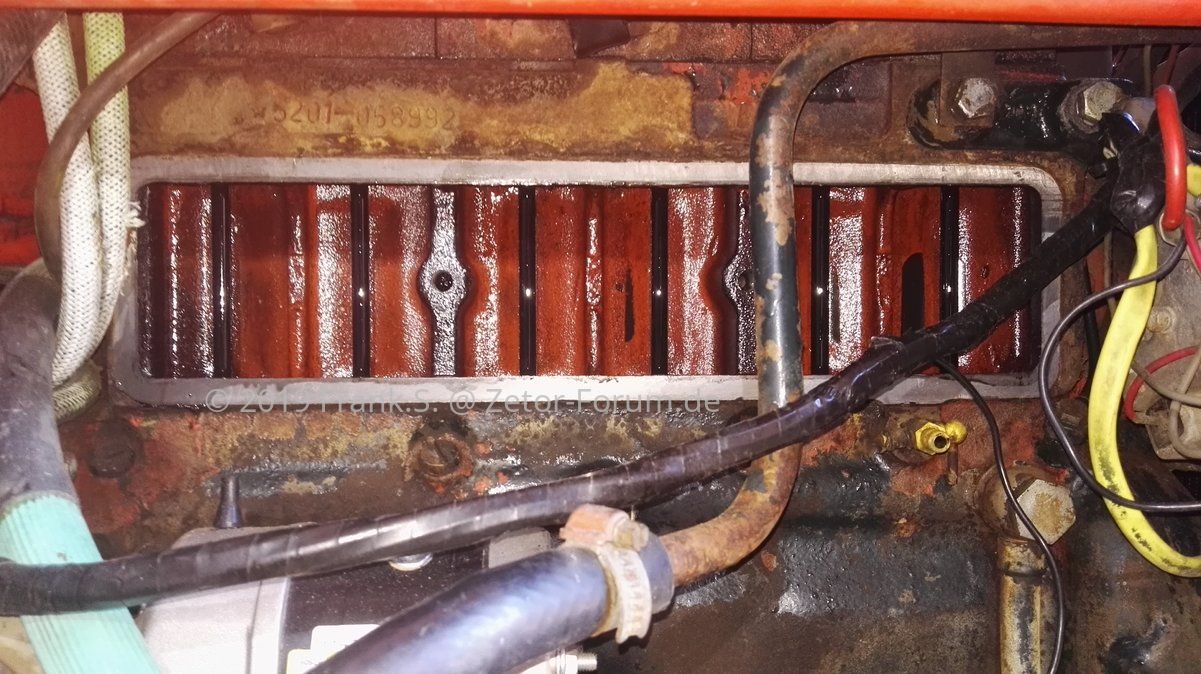

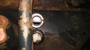

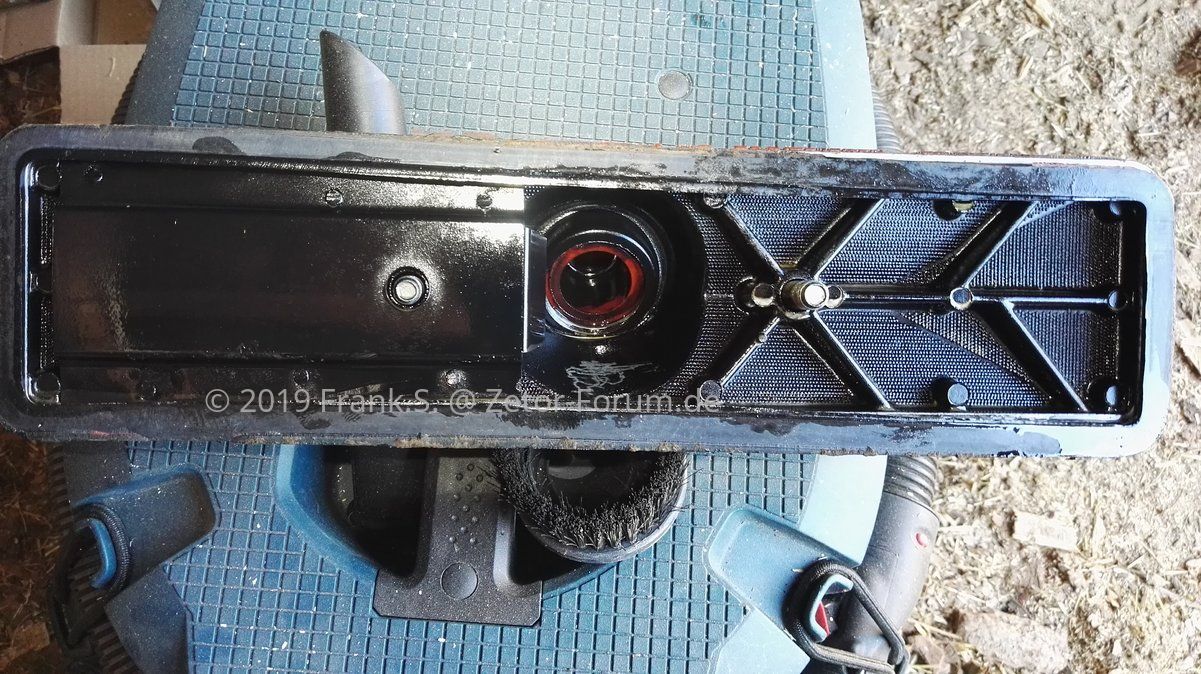

Hier noch Fotos vom Seitendeckel und den Pedalen, wie viel Stunden könnte der runter haben?
IMG_20190320_150207.jpg IMG_20190320_150159.jpg IMG_20190320_145802.jpg IMG_20190320_145457.jpg IMG_20190320_145309.jpg
18.156
2 Auslassventile waren etwas zu eng(was könnte das bedeuten?
Könnte bedeuten:
- zu kurze Schließzeiten
- dadurch ggf. nicht optimale Steuerzeiten
Bei mir steht das Öl bei kaltem Motor auf maximum, kann das die Ursache für das Ölen sein?
Nein, solange es nicht aus der Ölwanne ölt - nein.
Schwierig - irgendwas zwischen 4.000 und 8.000 ca. Hängt aber auch viel vom Fahrer ab, ob der sich die Schuhe sauber macht oder Lehm und Sand mit rein schleppt. ;)
