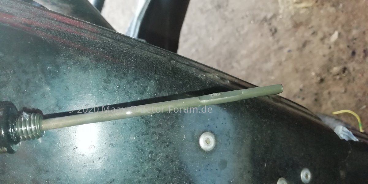

Bei der heutigen Kontrolle des Motorölstandes ist mir das aufgefallen:

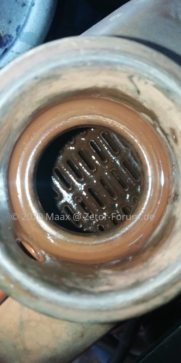

Und dann habe ich in den Kühler geschaut:
So, der Fall ist eindeutig. Kühlwasser im Motorenöl. Nun gibt es zwei Möglichkeiten woher es kommt. Endweder es ist die Kopfdichtung durch oder die Abdichtungen zwischen Laufbuchsen und Motorblock.

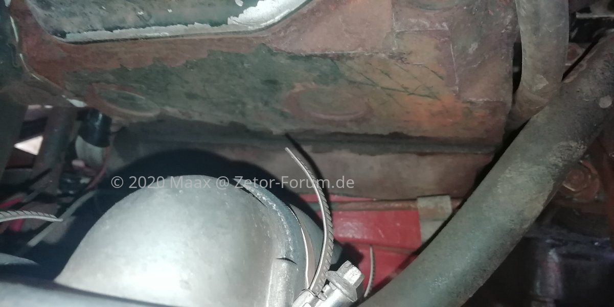

Zwischen Zylinderkopf und Motorblock ist ein dunkler Streifen zu sehen, weiß nicht ob dieser direkt was zu sagen hat. :denk2:

Nun ist meine Frage: Was ist nun der genaue Schaden? Ich brauche ende Mai die Maschiene, deswegen möchte ich jetzt schnellst möglichst damit angangen.

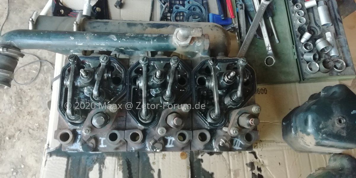

Nun hab ich den Kopf abgebaut (zuvor auch Wasser abgelassen) und bin drüber die Kolben auszubauen. Ich Nummeriere alles duch, auch die Einbaulagen markiere ich mir.
Ist es sinnvoll die Köpfe später einzeln zu montieren oder so zusammen wie ich diese abgebaut habe?
Laufbuchsen sehen auf dem ersten Blick noch echt gut aus, Kreuzschliff ist deutlich zu erkennen!
Werde morgen die restlichen Kolben demontieren und mir Gedanken machen zu einem Abzieher zum Buchsen ziehen.
Kopfdichtungen sind auch noch in Ordnung, denke aber es ist angebracht auch diese zu wechseln.
