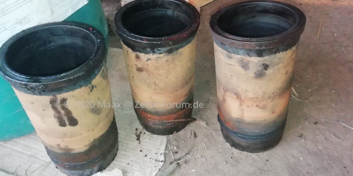

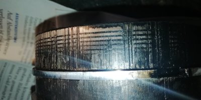

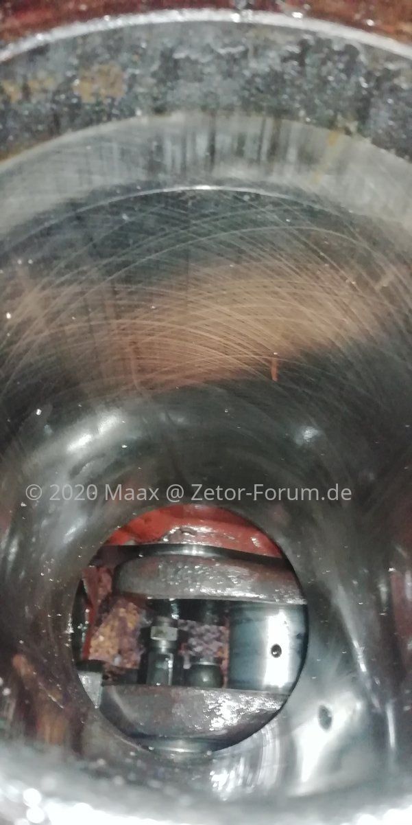

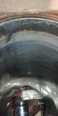

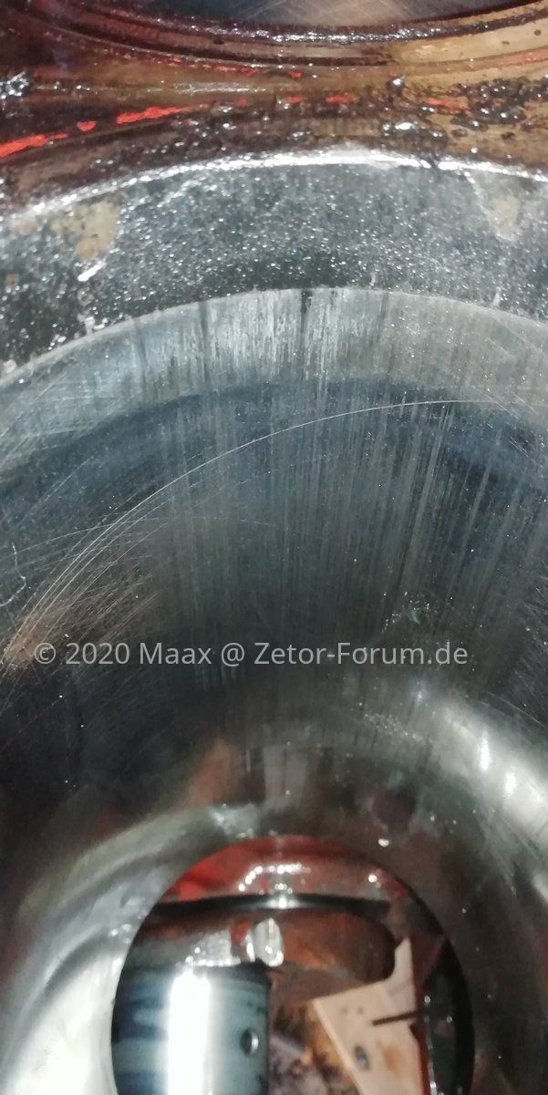

Hier die 3 Laufbuchsen. In der 2. erkennt man deutlich wo der Kolben gearbeitet hat. Mit dem Fingernagel merkt man nichts.
Sonst ist der Kreuzschliff gut erkennbar.

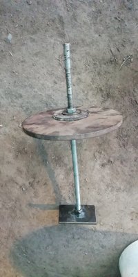

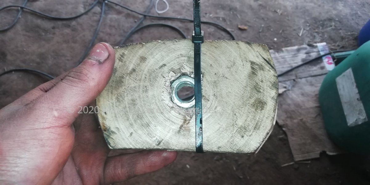

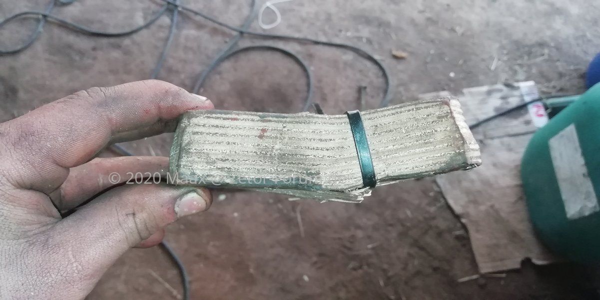

Habe mir Gedanken gemacht zu einem Buchsenabzieher, habe diese Umgesetzt aber es hat nicht Funktioniert.
Diese hier nenne ich Buchsenauszieher MK1 ... Fehlkonstruktion: :nolike
Die Form passt, jetzt muss ich es bloß noch aus Metall machen, denn das 2,5cm starke Sperrholz hat es nicht abgehalten.
Ich schweiße mir morgen mal etwas Ordentliches zamm, heute kann ich das meinen Nachbarn nicht mehr antun. :lala
Ich denke an fast nichts anderes :like

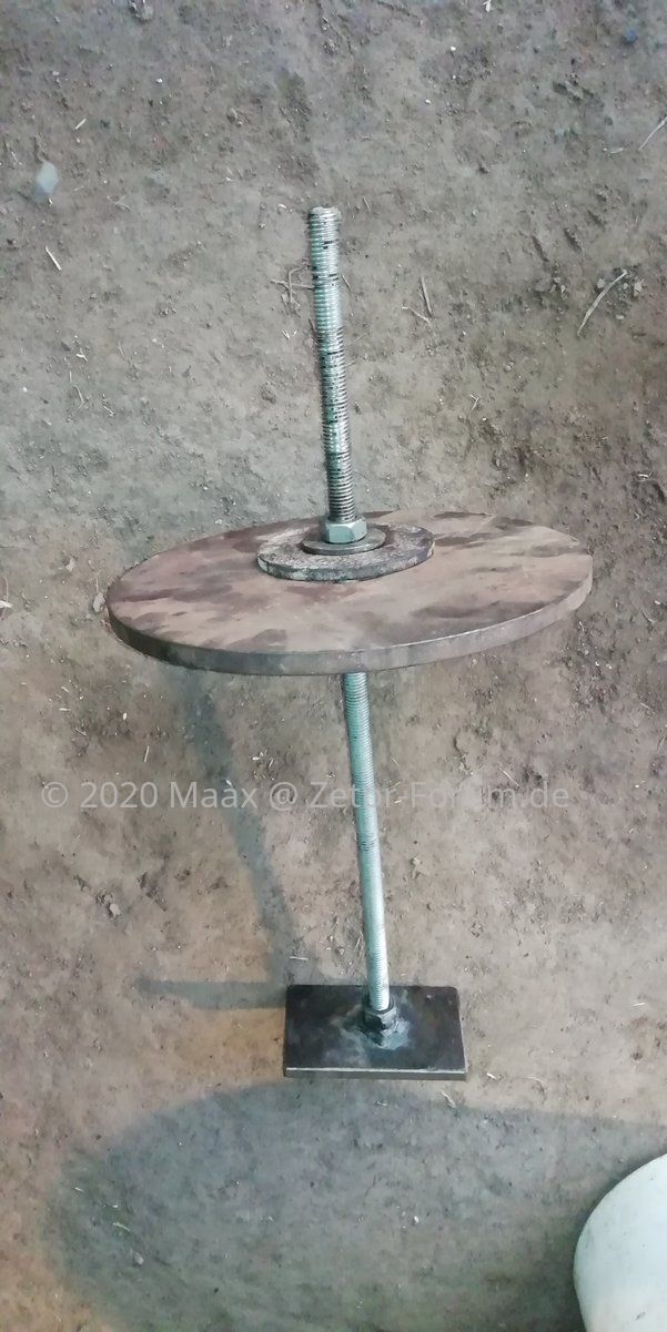

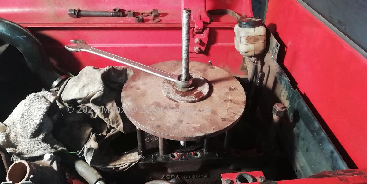

Habe mir nun einen Abzieher gebastelt, und so sieht er aus:
Würde ich den ganzen Tag nur Buchsen ziehen wäre das Teil kacke, aber für meine Sache hier hat es Perfekt Funktioniert!
So, Buchsen raus, das ist das Bild:
Dichtringe an den Buchsen sind extrem weich und dehnbar und brechen schnell.
