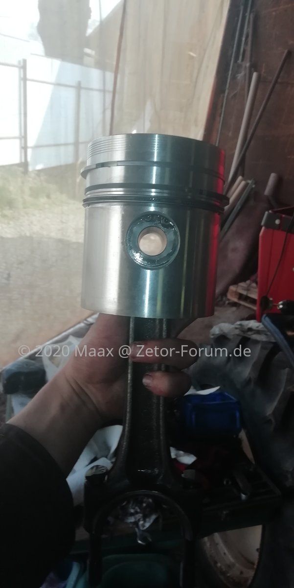

Ich behaupte mal der Pfeil zeigt in Richtung Auslass, aber frag nochmal den Händler deines Vertrauens.Die Buchsen haben ja keine genaue Position wie sie eingebaut werden, aber auf den Kolben ist ein Pfeil, in welche Richtung muss dieser? Ansaugseite oder Abgasseite?
Was du meinst ist das Stoßspiel der Kolbenringe, eigentlich sollte es passen bei neuen Material.Muss ich das Kolbenringspiel überprüfen? (0,25 - 0,75mm) Meinswissens kommt auch der verchromte Kolbenring als erstes.
