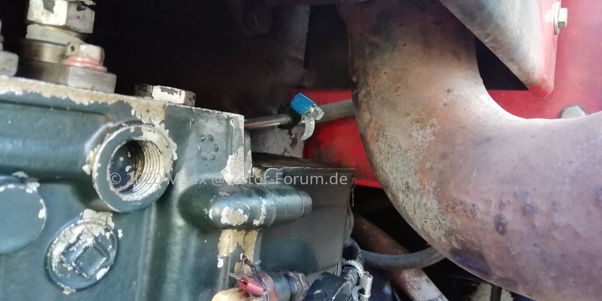

Heute nach ca. einer Woche Standzeit seit dem letzten Lauf habe ich die Machiene aus dem Schuppen gefahren und habe im Hof eine Leckage an der Rücklaufleitung an der ESP festgestellt.
![IMG_20200314_104923[1].jpg IMG_20200314_104923[1].jpg](https://www.zetor-forum.de/data/attachments/30/30418-7c7986127d24ba7dbdaed88ca4b0c232.jpg)
(Rücklauf ist die Leitung mit der Blauen Schlauchschelle)
Habe den Gummischlauch vom Röhrchen abgezogen, gekürzt und mit einer Neuen Schlauchschelle Fixiert. Hatte gehoft das seie das Problem. Nach einem Probelauf hat es in Massen raus gepisst!

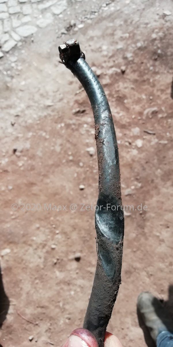

Bin wieder in den Schuppen gefahren, Tank abgelassen, abgebaut (sind ja nur 3 Schrauben) UND DA WAR DER ÜBELTÄTER:
Die Rücklaufleitung der ESP war gequetscht.
![IMG_20200314_115637[1].jpg IMG_20200314_115637[1].jpg](https://www.zetor-forum.de/data/attachments/30/30420-39f69109c449283324cf4d80185939d1.jpg)
Nun wurde mir ALLES Klar!
Im drucklosen Rücklauf hat sich ein Druck aufgebaut und hat die Dichtungen an den Pumpenelementen zernommen! Es wäre eine Frage der Zeit gewesen bis es erneut passiert wäre!!!
Habe jetzt den Schlauch ersetzt und anders verlegt. Er klemmte zuvor zwischen Tank, der Saugleitung der ESP (bzw. dem anderen Schlauch), dem Rohr der Heizung der Kabine und der Kabine selbst.
Den anderen Schlauch werde ich auch noch wechseln, muss nur welchen versorgen, da dieser auch minimal verdrückt ist, erfüllt aber noch seine Funktion!
Ich empfehle jedem nur mal nachzuschauen, ob er nicht auch Gedrückt ist! Werde es bei meinem 5211 auch machen! Somit kann man sich die fast 300€ ESP reparieren sparen.
Hatte schon einmal jemand solch einen Fall?
Hoffe meine Schlussfolgerung ist richtig.
![IMG_20200314_115630[1].jpg IMG_20200314_115630[1].jpg](https://www.zetor-forum.de/data/attachments/30/30419-fab4048e051957f18f18cbece4b7e2ae.jpg)
