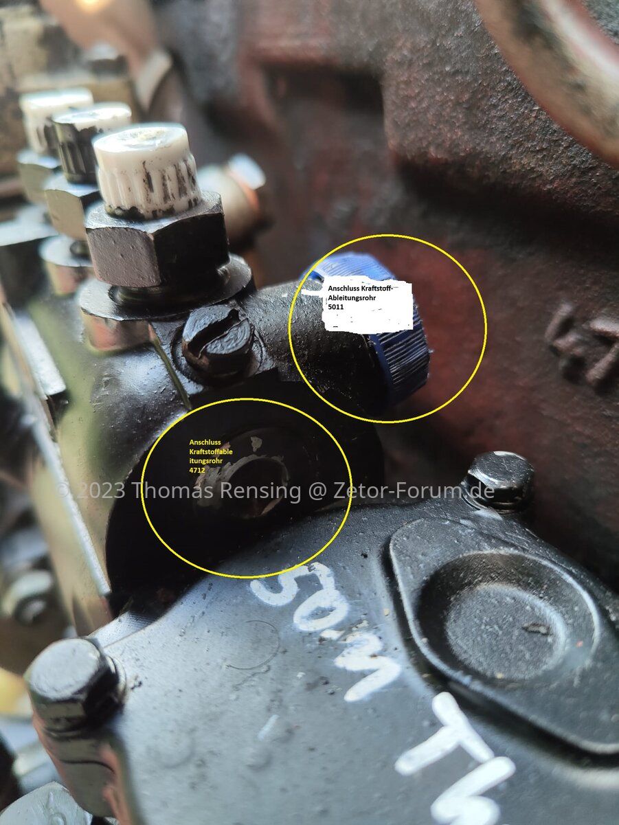

bei meinem 4712er war die Einspritzpumpe defekt. Über ebay habe ich eine Firma gefunden, die mir die ESP überholen konnte.
Nach ca. 6 Wochen kam die Pumpe dann auch endlich zurück. Beim Einbau stellte ich aber fest, dass ich nicht meine ESP zurückbekommen habe, sondern wahrscheinlich eine vom 5011 oder 5211 (Typenschild ist überlackiert, siehe auch Anhang).
Nun ist meine Frage, ob ich nach Umbau des Kraftstoff-Ableitungsrohres die Einspritzpumpe vom 5011 auch in einen 4712 einbauen kann.

die Firma die meine ESP hat überholen lassen hat, hat mir versichert, dass ich nur den Rücklauf umbauen muss und die Pumpe vom 5011 auch im 4712 verwenden kann.

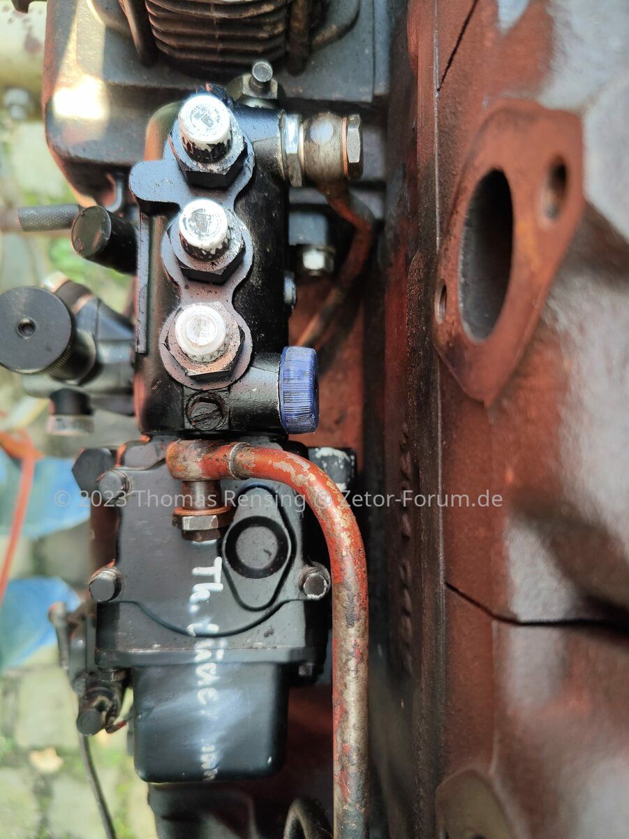

Mach doch mal bitte Fotos, von der Förderpumpe mit Handförderpumpe - sind die beiden neu gekommen? Original Motorpal? Hoffe man erkennts, trotz der Farbe (u.a. deshalb find ich das maximal unglücklich, dass CP die ESPs schwarz überlackiert, besser ist reinigen und blank lassen mMn.)
Die Förderpumpe scheint von Motorpal zu sein, neu glaube ich eher nicht.
Die Farbe ist aber wirklich nur drübergejaucht worden. Am Typenschild der Förderpumpe konnte ich sie mit dem Fingernagel abkratzen.
Den Fotos nach, ist das eine Motorpal Förderpumpe ja, aber vermutlich (!) keine neue sondern womöglich eine ältere Lagerware oder eine geprüfte und/oder regenierte.
Die Handpumpe ist da halt schon ein deutlicher "Zeiger", denn die ist bei den neuen original Förderpumpen von Motorpal immer mit dabei und von Bosch mit Plastikhaube und muss nicht mehr zugedreht werden. Die älteren Handförderpumpen aus Metall mit Drehrad hab ich bei original Motorpal Ware das letzte mal 2016 oder 2017 gesehen. Es muss also nicht zwingend schlecht sein, ich würde es halt im Auge behalten. :ka:
