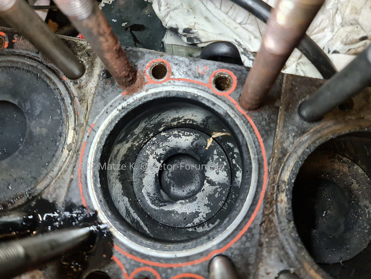

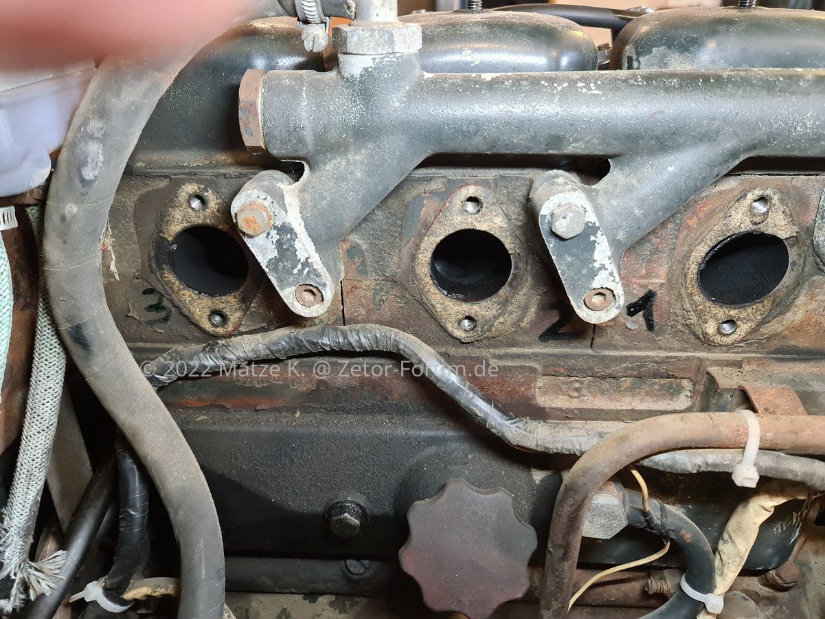

Beim Zerlegen sahen die Ein- und Auslass Kanäle vom 2. Zylinder recht nass aus im Gegensatz zu den anderen beiden.
Der 1. Zyl. hat schon leichte Abnutzungserscheinungen die anderen waren da recht verschont geblieben.
Dafür ist die Lagerschale vom 3 Zylinder auf dem Weg sich zu verabschieden.

Sieht aus wie ein stück Kolbenring. Evt dahdr der qualm. Dazu dann mangelndr Kompression und schon verbrennt der Diesel nicht
17.956
Also der läuft 100% nicht auf allen 3 Töpfen richtig, das hört man im Video. Ergo auf einem Zylinder keine hinreichend Verdichtung oder Eisnpritzung mehr.
Sieht definitiv nach nem Stück Kolbenring aus, ergo wirst du alle Kolben ziehen müssen und ggf. einen oder gleich alle Kolben/Laufbuchsen ersetzen müssen. Wenn der in der Ölwanne liegt, hat die Laufbuchse und der Kolben ziemlich sicher was abbekommen.

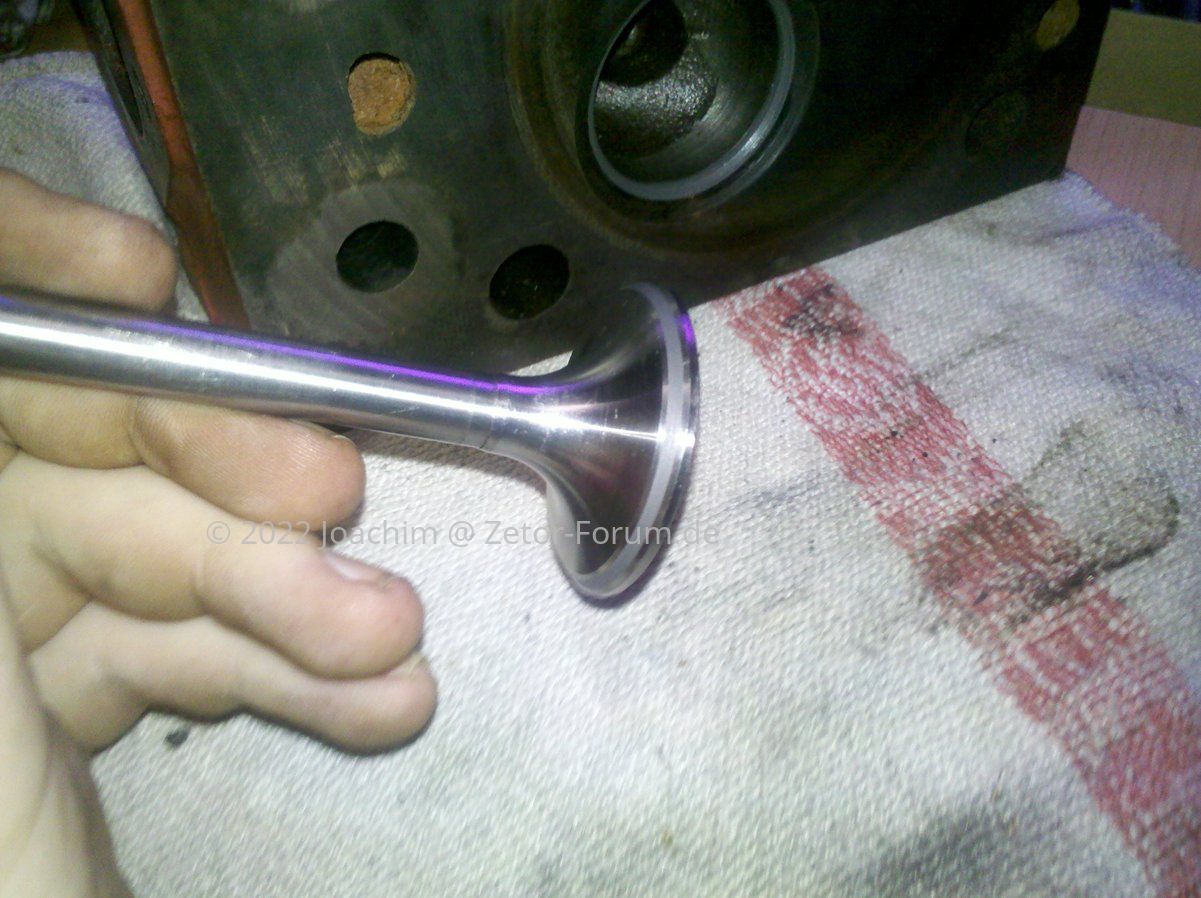

Der hat keine Schaftdichtungen, die Ventilschäfte müssen ein Mindestmaß (10,00 mm) haben und die Ventilführungen ein Mindestmaß (10 H7 oder H8) nicht nicht unterschreiten. Deshalb muss man neue Ventilführungen immer auf das passende Maß aufreiben. (Reibahle, Prüfdorn)

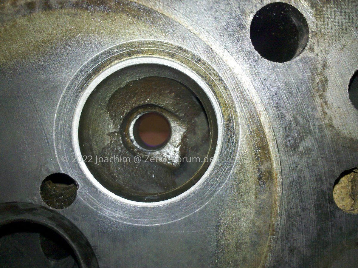

Mach dann bitte mal Fotos von den Ventilsitzen und den Ventilkegeln, am besten in der Art:
Hier sind allerdings geschliffene Ventile und Ventilsitz zu sehen.

Die Kolben sind alle vollständig da fehlt leider nichts. Auch sind Sie alle freigängig und nicht fest.
Die Laufbuchsen sehen auch gut aus. Vermutlich war doch schon mal jemand dran in Laufe der Zeit.
Das ist ein guter Hinweis, habe mal in die Kiste vom Opa geschaut da sind allerhand Reibahlen drin aber den Prüfdorn hat er wohl verbasselt.

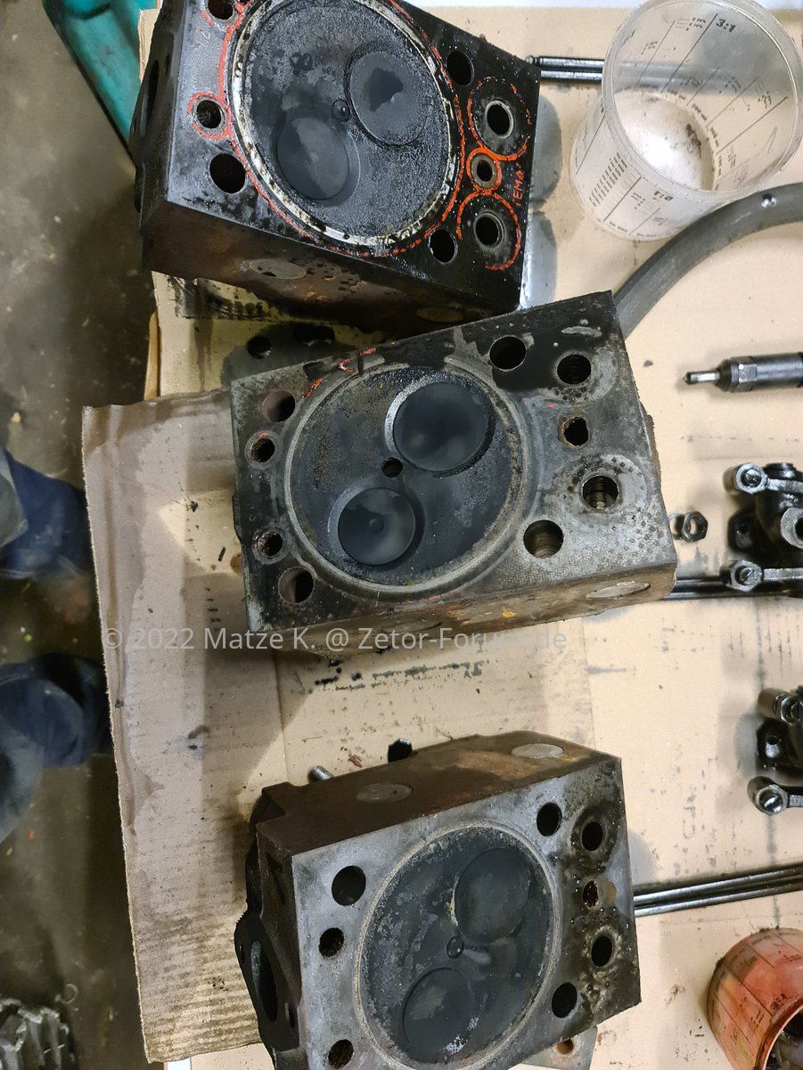

Ich habe erstmal nur den Kopf vom schlechtesten Zyl. genommen.
Das Linke Ventil hat Reibspuren ist recht schlecht auf dem Bild zu sehen.
Ich habe leider nicht die Möglichkeiten sowas selber zu machen. (Ventilschaft wechseln aufzureiben und Dichtflächen Nachzuarbeiten etc.)

Am gezeigten Kopf sind würde ich, wenns meiner wäre, die Ventile und ggf. deren Ventilführungen ersetzen und die Ventilsitze nach Vorgabe nachfräsen. Auf den Bilder sieht man schon, das diese nicht mehr im Sollbereich sind.
Beim Einlassventil sollte (wenn ich mich recht entsinne ohne nachzulesen) der Ventilsitz 1,5mm breit sein, beim Auslassventil 2mm um eine etwas bessere Wärmeübertragung zu gewährleisten auf der Auslassseite.
Ist der Sitz wie im Bild ausgewaschen oder breiter, sollte man das ändern.
@ Joachim bietest du sowas mit an oder sind neue Zylinderköpfe and er Stelle besser?
hängt vom Aufwand ab. Wenn die Ventilsitze arg verschlissen sind und viel nachgesetzt werden muss (weil zu lange gewartet wurde) und man es nicht selbst machen kann, lohnt es aktuell kaum solange es originale Köpfe noch gibt. Nur ein wenig nachfräsen/einschleifen geht schnell genug, das es sich auch im Lohn rechnet.
Neue Ventilführungen... ist halt Zeit und Arbeit (Kopf erhitzen, gekühlte Ventilführung mit Spezialwerkzeug eintreiben, dann passend aufreiben und abschließend die Ventilsitze fräsen und schleifen das der Kopf am Ende den Dichte-Test besteht.
Da wo es nur noch Nachbauköpfe gibt, würde ich pers. lieber aufarbeiten, da die Nachbauköpfe aktuell nicht so dolle zu sein scheinen. Leider.
