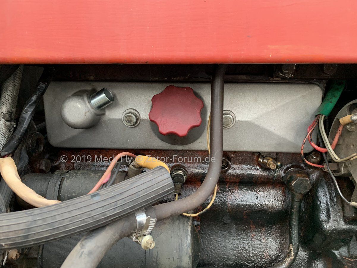

Hallo Leute,
wir haben uns aufgrund eines gerissenen Seitendeckels einen neuen beschafft. Dieser ist jedoch anders aufgebaut als der originale (Motorentlüftung). Könnt ihr mir sagen, ob auf diesen Stutzen noch etwas montiert werden muss? Ich habe so etwas bedenken, da die Öffnung nach oben zeigt (Wassereintritt etc.)
Moin,
Das passt schon so. Bei meinem ist da einfach ein Schlauch angeschlossen . Der geht in einem Bogen nach vorn und hinter der Lima senkrecht nach unten.

Die Deckel reißen zumeist, weil auf neue Dichtungen verzichtet wurde, die alte aber hart wurde und der Deckel dann mit zuviel Schmackes angezogen wird. Ist halt nur eine Gummidichtung.
Hallo Joachim,
danke für deine Antwort dann wird ein eigenes Rohr für die Entlüftung gebogen. Die Dichtung wurde auch durch eine neue ersetzt. Haben aber die Dichtflächen mit etwas hylomar eingestrichen, da diese auch nicht mehr ganze eben sind.
Hylomar ... uih... gruselig. Das ist hier bei uns schon seit geraumer Zeit nicht mehr im Einsatz, seit wir Fetzen davon im Ölfilter (Getriebe) gefunden haben. Mach das bitte nur ganz dünn drauf, das da innen nichts raus quillt.
Macht nen Ölfesten Schlauch drauf, so wars original und das funktioniert auch. Bei nem Stahlrohr läufst du Gefahr, das es unter Spannung montiert wird oder am Ende vibriert.
