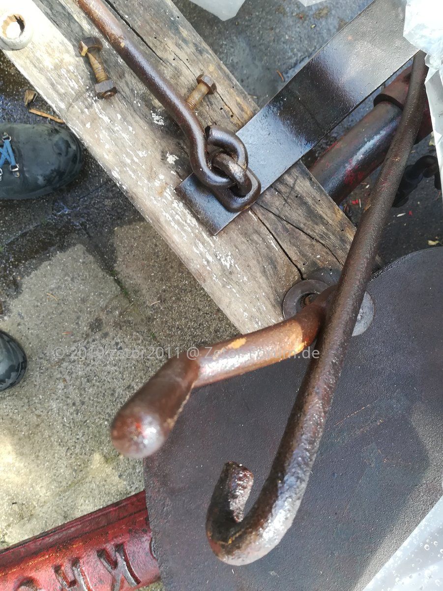

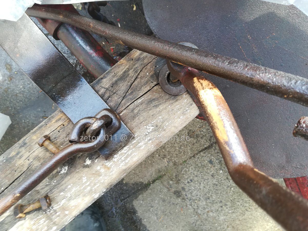

Hier ein mal Fotos das erste ist das alte bei dem zweiten hab ich leicht mit der Eisenstange was gerieben an der Schraube
Wenn es trocken ist, also beim anfassen weden klebt noch wie Gummi wirkt - ist es trocken. Ich denke, es ist halt einfach nicht so widerstandsfähig wie ein 2-K Industrielack. Allerdings, so leicht wie du schreibst, sollte es nicht abgehen, das kenne ich so dann auch wieder nicht.

Eine Nuss auf eine Mutter stecken oder nur das leichte reiben und es wieder runter ich denke es liegt am Wetter zu Nass zu hohe Luftfeuchtigkeit und zu kalt also wenn es in 14 Tagen noch so ist habe ich ein Problem. Entweder alles runter oder in die Gerage und einen oder zwei Gras renner rein oder einen Klarlack drüber kennst du einen guten Lack Joachim
Wenns schlagfest sein soll und wie beim Owatrol aussehen, dann kannst nur 2K-Klarlack nehmen, am besten einen UV-stabiliesierten, der wird nicht so schnell gilblich mit den Jahren, aber als draußen steher, wird die Sonne und das Ozon sein Werk verrichten, leider.
Warte mal noch ab, und dann melde dich noch mal, wie es sich dann verhält. Wie ist es denn bei deinem Bekannten, der es auch nutzt? Dort mal gefragt?
Ich warte mal ab was passiert allso mein Bruder hat es auf seinem Lanz da ist es auf jeden Fall härter und was stumpfer von Glanz her aber ist auch sicher schon 2 Jahre drauf. Was sagst du zu Leinöl Joachim vielleicht da noch eine Sicht von drauf.
Dann warte. Ich hab im Sommer bei 30°C immer 3-5 Tage warten müssen. Bei den aktuellen Temperaturen und Luftfeuchten wirds mMn. erheblich länger brauchen. Ist halt keine Farbe sondern ein Öl.
