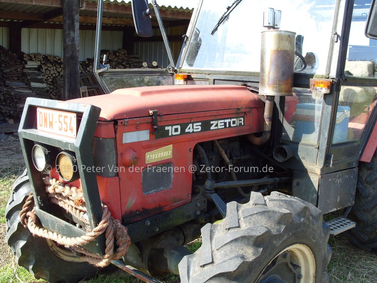

Mijn naam is Peter en ik kom uit België en ik ben 43 jaar oud. We hebben een Zetor 7047 op papier, maar we weten het niet zeker. Ik registreer me op deze pagina om meer informatie over de tractor te krijgen en hulp te krijgen als ik eraan werk.

Dein Zetor sieht nach vielen harten Stunden Arbeitsleben aus.

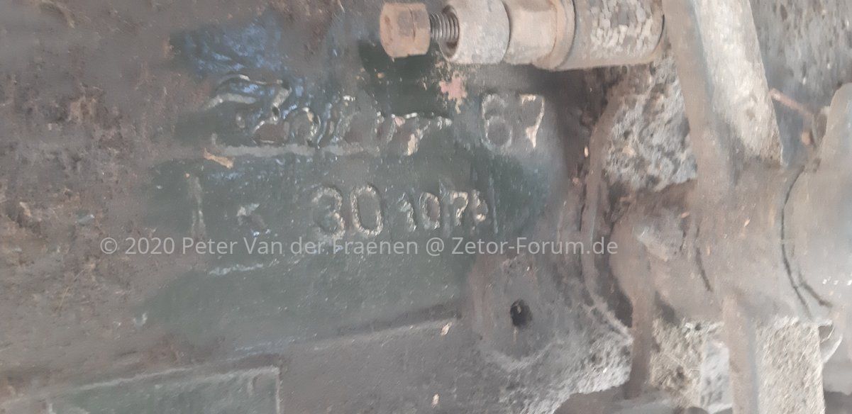

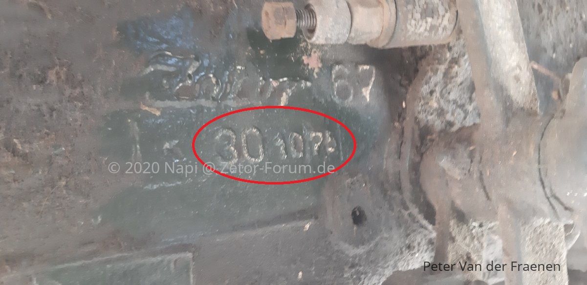

Ich fand das nicht am Getriebe. die linke Seite. Was sagen diese Zahlen? Dass das Getriebe 67 ist?

Das Getriebegehäuse wurde am 30.10.1975 oder 76 gegossen.

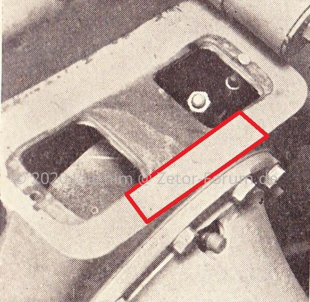

Schau mal an diesen Stellen... der Traktor MUSS eine Seriennummer haben.

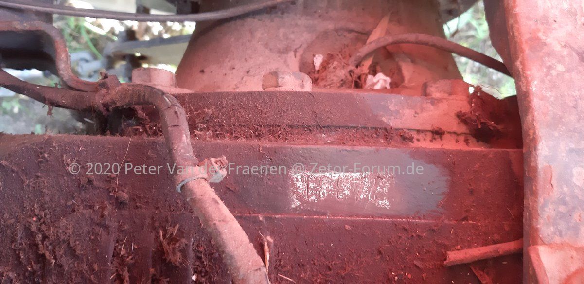

Die Motor-Nummer ist aber IMMER hier:
oben links im Bild

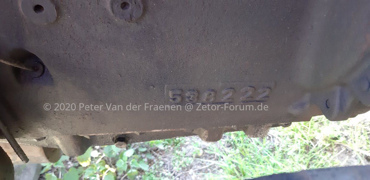

Motor nein habe ich gefunden. Es ist das Chassis Nr., das ich nicht direkt finde. Ich werde später einen Blick darauf werfen.
Ich fand dieses Nein am Getriebe.

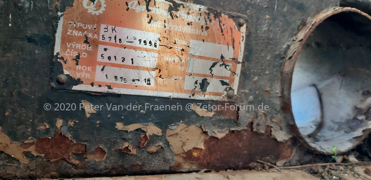

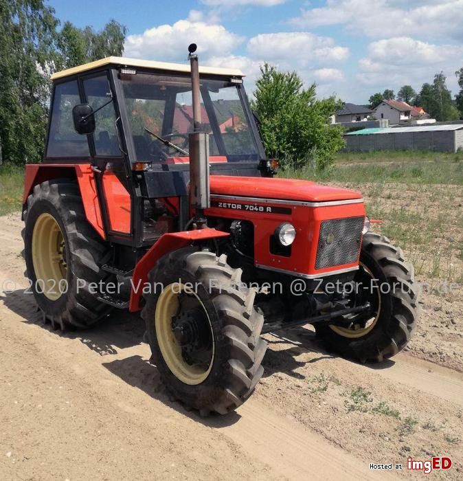

In der Konformitätsbescheinigung heißt es: "Typ 7048A"

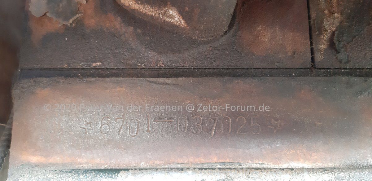

siehe Foto 2. Dort sehen Sie, dass es einen anderen Motor gibt. nämlich ein Perkins-Motor.
Ich weiß nicht, ob ein 6701-Motor zum 7048 passt?
pffff aber nicht einfach. Ich denke, der Traktor kommt von vielen verschiedenen Typen. Nicht einfach, Stücke zu bestellen.

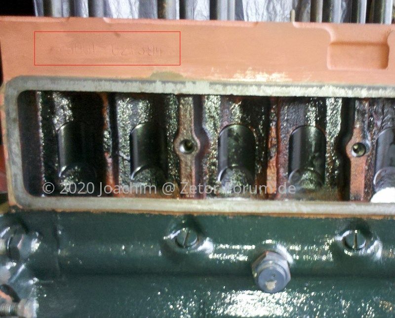

Fotos ... Auch vom Motor und wir sehen was drin ist.

Dein 7048A ist ein Zetor 7045
7 = PS Klasse (knapp 70 PS)
0 = Serie (Serie 10)
45 = 4x4 (11 wäre 2x4)
Das 48 stand früher mal für 4x4 Zetor mit Kabine wurde aber offiziell ab 9er Serie schon nicht mehr verwendet.
Also - Fotos vom Motor und wir können dir sagen was du da nun hast.
Dein Zetor ist vom Getriebe, Achsen, Kabine 100% ein Zetor 7045. Nur das Thema Motor müssen wir noch klären.

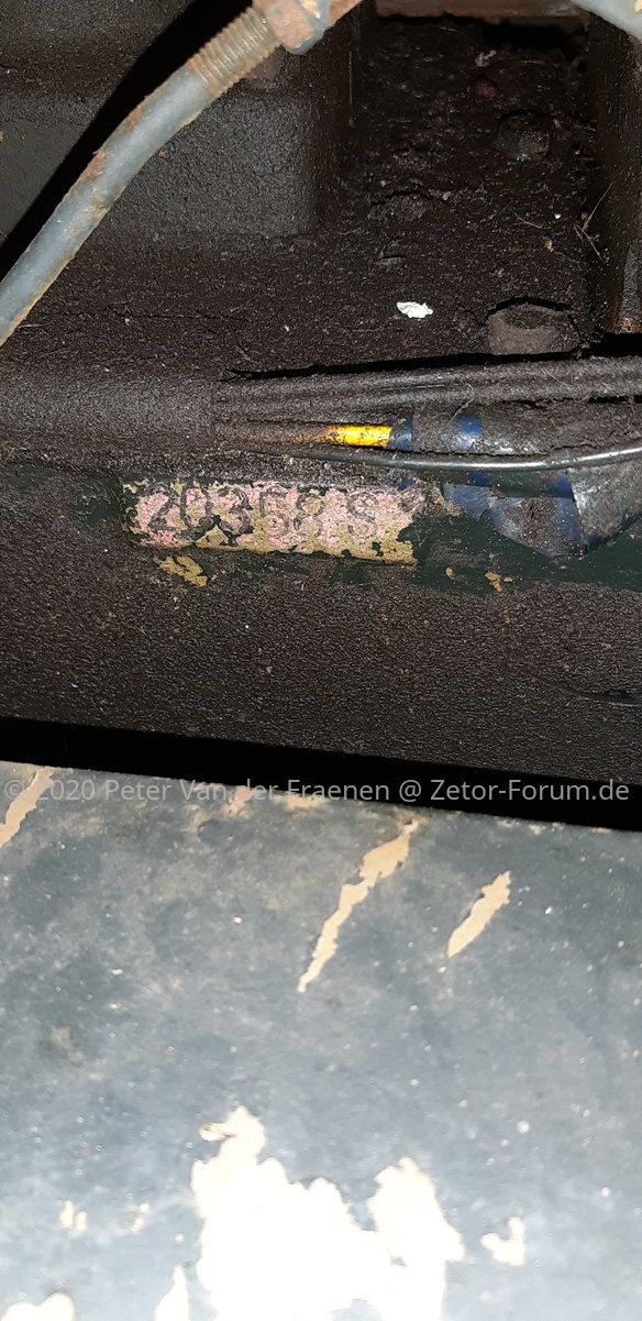

Das sind alle Zahlen, die ich auf dem Traktor gefunden habe.
Nur ein 7045 wird erst ab 1980 hergestellt.
Dieser Traktor ist von 1978.
Puh, ich weiß es nicht mehr. Hat jemand irgendwelche Ideen?
Ok, es wird kompliziert...
Der Motor-Typ ist 6701. Der 6701 gehört in einen Zetor 6711 oder 6745. Also 7er Baureihe.
Beim 9er war es ein 6901, und beim 7045 hätte es ein 7001 sein müssen. Vielleicht hat dein Zetor Mal eine große Instandsetzung bekommen oder es wurden aus zwei Zetor einer gemacht.

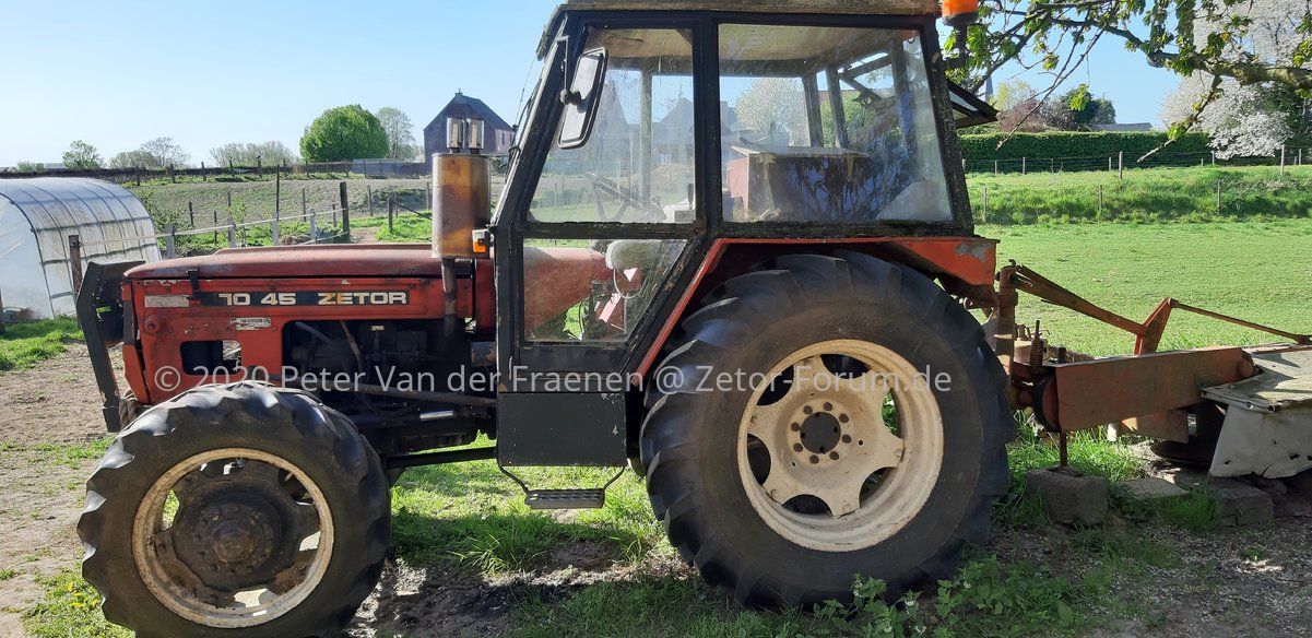

noch ein paar bilder
danke aber was ist dann mit dem 6748 und welcher teil mit dem 7045?
Also ich würde sagen aufgrund deiner Schaltung und Armaturenbrett kann es eigentlich nur ein 6745 aus dem Jahr 1975 sein.
Oder ein 6945 mit einem Spendermotor aus einem 6745 /6711.
Alles nur Mutmaßung nähres kann Joachim hoffentlich über die Nummern sagen.

Am Getriebe ist doch wahnsinnig groß die 67 zu erkennen. Also dasselbe Getriebe, wie ich im 6745 habe. Lenkradschaltung passt auch dazu und der Motor auch. Kabine ist von 6745 und Motorverkleidung ist auch eindeutig vom 6745, nur die Scheinwerfer wurden mal umgebaut, wahrscheinlich wegen Frontlader. Gussgehäuse vom Motor und Getriebe entstammen ebenfalls der 7er Serie.
Also für mich klar ein 6745.
