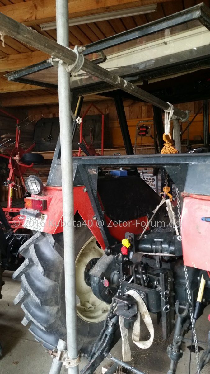

heute möchte ich euch ein paar Bilder meiner Reparatur der Heckhydraulik zeigen.
Das Problem meines 7045 war, dass die Dreipunkthydraulik sich bei Belastung absenkte (Hydraulik sägt) und auch der Kipperanschluss den Druck nicht hielt.

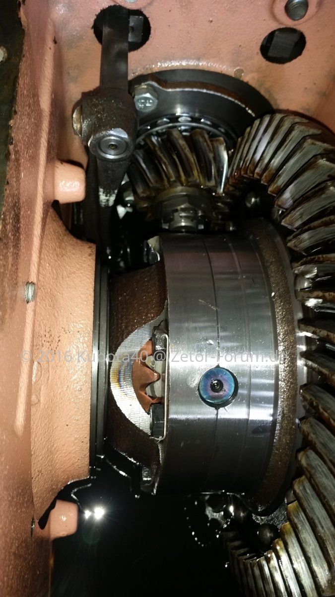

Nachdem ich den Deckel über dem Hinterachsdifferential abnahm, konnte ich die Probleme schnell erkennen.

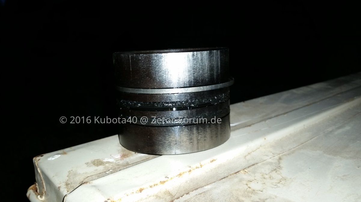

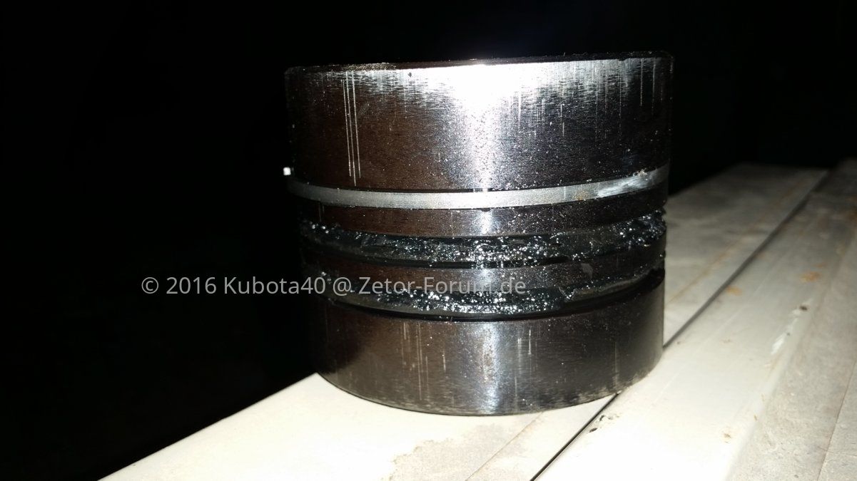

1.: Die O-Ringe der Zentrierbuchse waren total kaputt
2.: Die Dichtungen am Kolben waren praktisch nicht mehr vorhanden

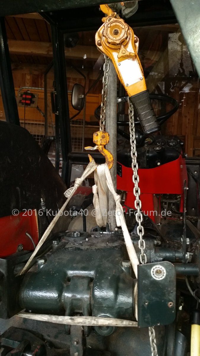

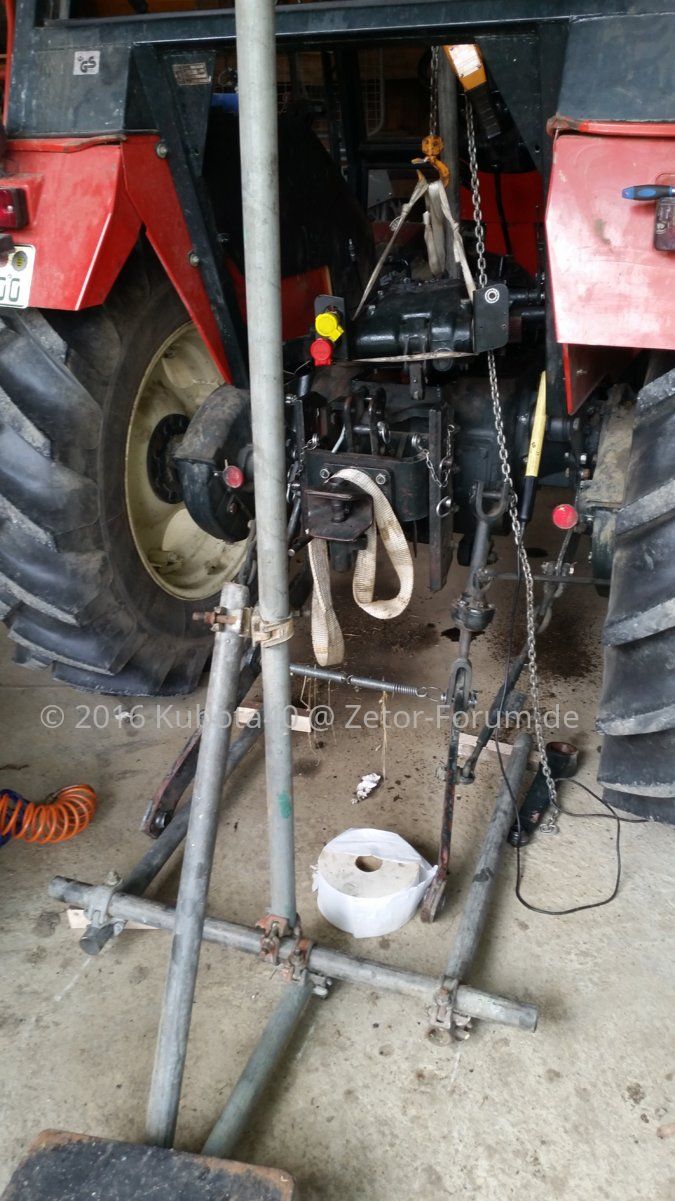

Zur Abnahme des Deckels habe ich mir aus einem Gerüst einen kleinen "Galgen" gebaut du dann mit einem Hebezug den Deckel abgehoben.
Ich stelle einfach ein paar Bilder ein.....
