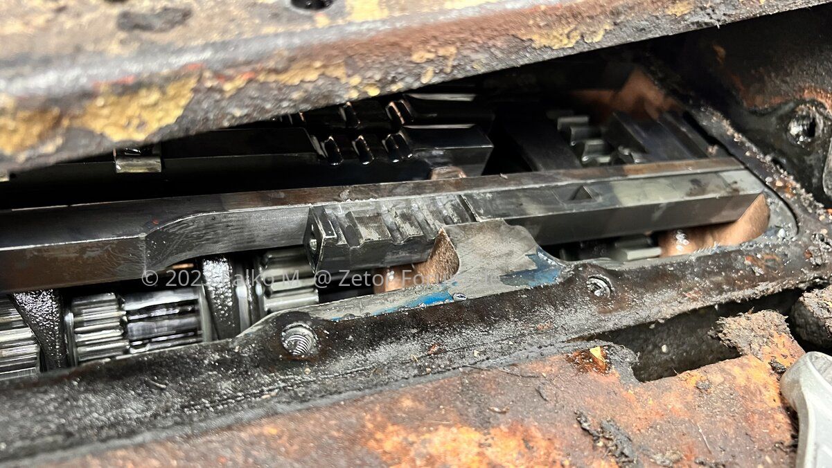

Jetzt habe ich den oberen Getriebedeckel abgeschraubt nur leider kann man den nicht so ohne weiteres raus heben. Da muss noch mehr weg gebaut werden.
Doch man kommt an die Schaltwelle vom Wählhebel und die lässt sich einfach hin und her schieben. Diese geht in das „hintere“ Getriebe. Hat
jemand ein Bild was sich im hinteren Teil befindet ? Aus dem Werkstattbuch werde ich nicht so wirklich schlau.

... VORHER sauber machen. Bremsenreiniger hilft und macht bisschen hei und das hilft dann auch. :D ;)
Der Deckel geht runter, erst vorn, dann hinten leicht schräg und danach erst vorn anheben ... schon zig mal gemacht - macht nie Spaß aber geht.
Vor dem wieder aufsetzen, die Schaltsicherungen ALLE soweit lösen das die gerade noch drin stecken - geht dann leichter.
Aber bitte keinen Dreck rein fallen lassen... ;)
Das ist einfach nur ein stück Eisen, wo hinten im Ausgleichgetriebe dann rein ragt und am Ende eine Schaltgabel drauf sitzt.

Ich habe unten mal alle drei Deckel abgeschraubt :). Auf dem hinteren Deckel saß ja die Ölpumpe die auch einwandfrei sich dreht. Den Deckel vom Schaltgetriebe geht definitiv nicht raus ohne das ich den Sitz und das untere Blech raus baue. Vorn sitzt darüber ein Winkel der es verhindert nach oben raus zu heben. Aber egal um an das Verteilergetriebe zu kommen muss ich ja eh den Sitz raus bauen und das Blech.
Hast Du vllt. ein Bild wo man die Schaltstange sieht vom Getriebe in das Verteilergetriebe ? Aus der Zeichnung wird man nicht schlüssig … ich jedenfalls nicht :D
Er geht raus - haben schon so viele vor dir geschafft ;) Ja es geht derbe eng zu, dennoch - es geht definitiv auch ohne Sitz und hinteres Bodenblech raus zu nehmen.
Aber ja, wenn du so nicht zurecht kommst, Sitz raus, Bodenblech hinten raus machts einfacher zu händeln, aber halt mehr Arbeit. :)

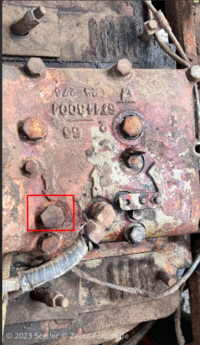

Und dann gleich die nächste Frage :D … kann ich noch einen zweiten Hydraulikanschluss verbauen ?
Ja, aber aufpassen dass du beim entfernen der Blindschraube nicht den Unterteil los drehst, der da nämlich zum Deckel hin abdichtet UND zum Steuerblock hin.
