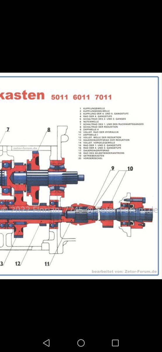

Dann kann sich eigentlich nur die Welle in der holwelle gefressen haben
Ich würde sagen die 9 auf der 10 gefressen

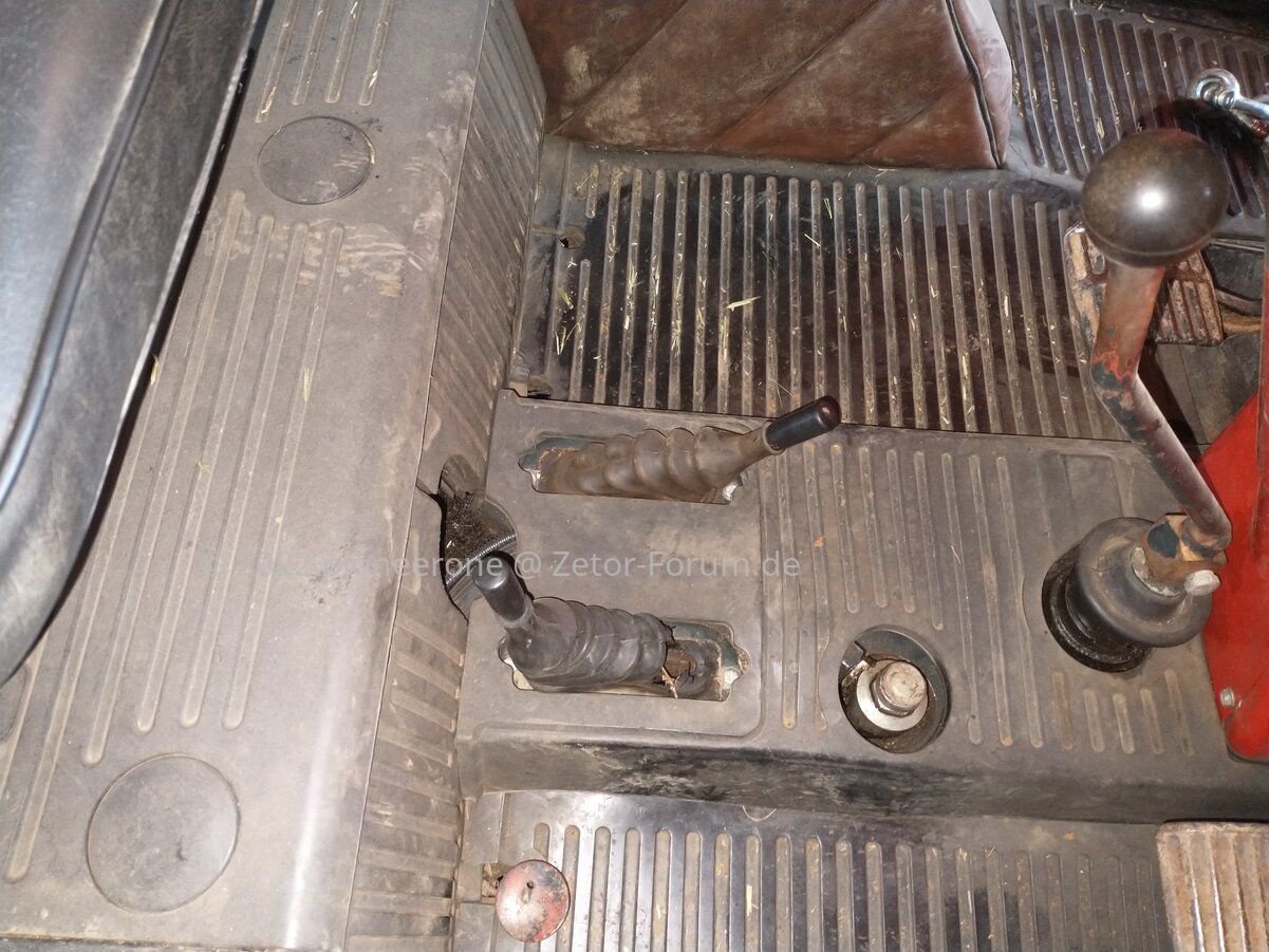

Ich habe euch Mal ein Foto vom Wahlhebel gemacht. Es ist der Linke.
Eine Umstellung der Zapfwellengeschwindigkeit hat mein 5211 nicht.
VG Frank

ps. wer das nicht weiß, ist besser erstmal nur Mitlese. ;) Ein Hoch auf die Bedienungsanleitung! :D ;) ;)
Ja und auch keinen Wandler und sicher auch nur die 12.4-32 Bereifung hinten. Das ist halt das einfach Getriebe ohne Schnick-Schnack. Hat auch Vorteile, was nicht dran ist geht auch nicht kaputt. :)
Dem Bild nach ist er in der korrekten Position, sieht bei meinem 5011 genau so aus. Noch weiter unten ist der Hebel nur, wenn es der gebogene ist, der liegt dann fast waagerecht - aber deiner ist der gerade und so korrekt.

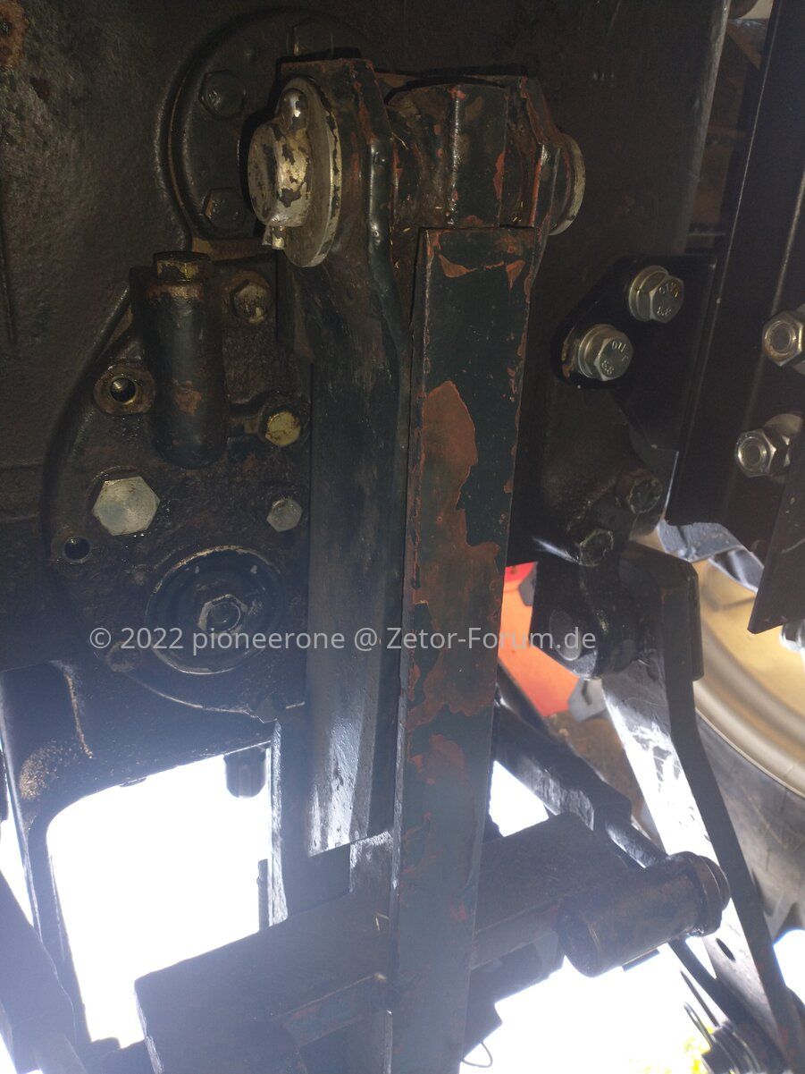

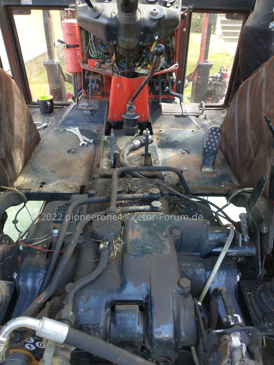

Hallo zusammen
Habe heute begonnen den Deckel abzubauen
Von oben kann man das Gestänge nicht bewegen. Werde also den Heckkraftheber als nächstes abbauen.
@ Joachim.
Teile und Dichtung sind da. Habe wie besprochen ein Foto von der Schaltung gemacht. Was denkst Du . Übrigens den Tip mit dem Werkstattkran habe ich umgesetzt.
