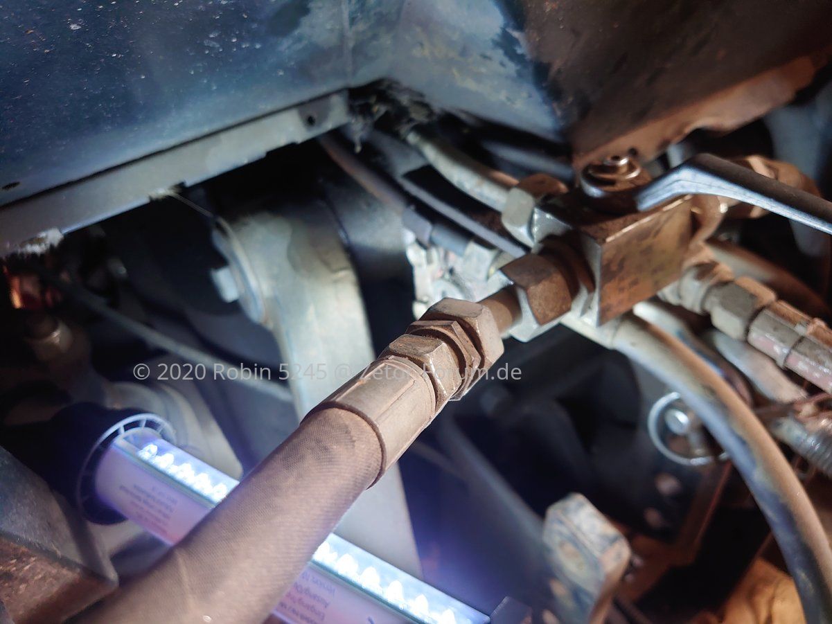

Hallo. Ich bin neu hier im Forum und habe seit ein paar Tagen einen zetor 5245. Das Problem was ich habe ich komm mit der Kipperhydraulik nicht klar kann mir jemand sagen was ich falsch mache oder ändern muss damit es geht. Hab oben in den neuen Anschluss die Leitung von einen Staplermasten deine stecken dort baut sich aber kein drauf auf. Die Leitung wird unterbrochen von einen 3 Wegehahn aber egal in welcher Stellung ich den habe passiert da nix.

Ja das werde ich noch machen. Genau der Vorgänger von dem ich das gute Schmuckstück gekauft hat ( älterer Mann) hat sich eine Fronthydraulik anbauen lassen damit er im Winter damit schneeschieben kann bei sich. So wie er erzählt hat hat er die Fronthydraulik nur einmal genommen und hat dann das Schild hinten an die Dreipunkt dran gebaut und hat dann so geschoben.Dafür ist an der oberen Leitung ein dreiwegehahn verbaut. Das einzige wo ich druck drauf sehe ist die mittlere Leitung die so einen Altenanschluss hat.
Und ja die Hydraulik ist eingeschaltet heckhubwerk ( Unterlenker) heben und senken so wie es soll.
Deine Hydraulik wurde umgefrickelt...
Sicher das der obere Abschluss Druck haben soll und nicht vielleicht der Drucklose Rücklauf ist? Sieht mir nämlich fast so aus den Bildern nach. :denk2:
Reaktionsgeschwindigkeitshebel - wie steht der? Den mal auf Mitte zu stellen probiert?
Meiner Meinung hat der Anschluss in der Mitte Druck weil wenn ich den Hebel zum kippen nach Hunden drücke baut sich Druck in dem mittleren Anschluss auf
Eigentlich hast du ein DW Ventil das heißt du hast zwei die druck aufbauen können je nach dem ob du den Hebel nach hinten oder nach vorn drückst.

In der Mitte hab ich drück. Also ist es egal wo ich den Schlauch für den Masten dran stecken. Hauptsache auf eine druckleitung. Aber ich frag mich warum hat der Vorgänger auf den drucklosen Schlauch einen 3 Wegehahn eingebaut?
Ich hab jetzt den mittleren Schlauch mit den oberen Getauscht und jetzt geht alles. Das einzige was ich noch machen muss um die Fronthydraulik in Gang zu bekommen ist den dreiwegehahn noch umbauen von Druckloser Leitung auf druckleitung umbauen dann sollte es auch funktionieren.
Vielleicht hatte er beide Seiten in Nutzung und wollte nicht das Rückströmendes Öl statt direkt zum Getriebe, zu nem anderen Verbraucher läuft. Vielleicht hatte er auch nur kein T-Stück zur Hand aber nen 3-Wege Hahn. Vielleicht fand er es einfach cool ... :D ;)
Mach dir den Masten in den Außenanschluss, der bei Hebel nach hinten Druck bekommt, so vermeidest du Fehlbedienungen, da du zum absenken des Mastes dann immer erst über Neutral musst.
Mit der Kupplungs- und Schlauchgarderobe tät ich bei Gelegenheit eh mal aufräumen, das ist ja ne gruselige Schlangengrube aus alten Leitungsstücken. ;)
Mach in die Drucklose nen großes T-Stück (der Durchgang innen sollte so groß als möglich sein damit sich das Öl im Drucklosen Rücklauf entspannen kann. Gerade enge Winkel und T-Stücke sind innen zu eng dafür.
Nen 3-Wegehahn hast du ja nun schon, musst halt umbauen. :like
Ja aber trotzdem danke für die Infos. Und ja dort wird noch aufgeräumt. Genau so hab ich es angeschlossen wenn ich den Hebel bediene nach hinten geht der Masten Hoch. Kann ich bei der Leitung einfach den dreiwegehahn dazwischen bauen ohne bedenken?
Wenn die Verschraubungen passen,warum nicht, na klar. Denke doch das er noch dicht ist auch wenn Druck drauf kommt.
