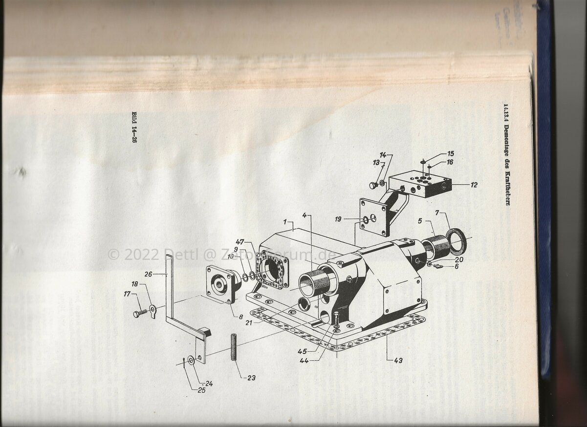

Ja, André hat Recht. :like
Der ZT 300 hat eine mechanische Transportsicherung. Hochheben, Einrasten Kraftheber bleibt oben.
Schau mal links hinter/ neben den Fahrersitz. Dort ragt ein abgewinkeltes Flacheisen hervor, direkt noch vor der hinteren Hubwelle.
Nach vorn arretiert, ...ist auch dazu noch `ne Nase im Batteriekastenblech, nach hinten gelöst.
Oder war´s umgekehrt? :denk2:
Meist tritt der Beifahrer mit seinen Klumpfüßen... :D
Warte RHB...
Quelle RHB ZT 300/ 303, Hebel Nr. 26 ;)

Hier noch mal zur Funktionsweise.
Die Sperrwelle 11 wird mittels des mechanischen Hebels vorwärts unter die Hubwange 2 gedreht.
Hier zwar gezeigt im ETK ZT 323, ist aber irrelevant, da das Hubwerk weitgehend identisch ist. ;)
Ja, federbelastet ist das schon, Nr.13.:like
Wenn natürlich die Schraube 117 gebrochen ist, baumelt die Sperrklinke 10 auf der Sperrwelle 11.o_O
