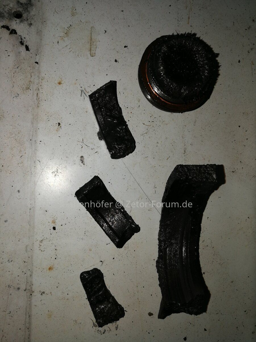

Habe jetzt den unteren Deckel abgenommen. Am Boden desselben fanden sich zerschlissene Reste eines `Ringes?´ und ne Menge Späne an der Ablassschraube. Besagtes schief hängendes Zahnrad sieht noch i.O. aus, wenn ich es händisch in seine vermutliche Position bringe, greift es problemlos in das Zahnrad-/Wellensystem ein. Wenn es dann bewegt wird, reagiert auch alles andere mit fröhlichem Drehen. Das soll ja auch so sein, oder bin ich da falsch? Ergo ist da was weg, was dieses Zahnrad am Platz hält. Und spätestens da gehts los, das ich von den Beschreibungen im Buch garnichts habe, da ich diese vielen Getriebe, Zahnräder, Wellen und anderes Gedöns und deren Zusammenwirken nicht wirklich durchschaue. Geschweige denn, mein loses Zahnrad und seine Fixierung innerhalb dieses Systemes zu identifizieren. Es ist, durch den Deckel betrachtet, das erste (unterste), was man sehen kann...

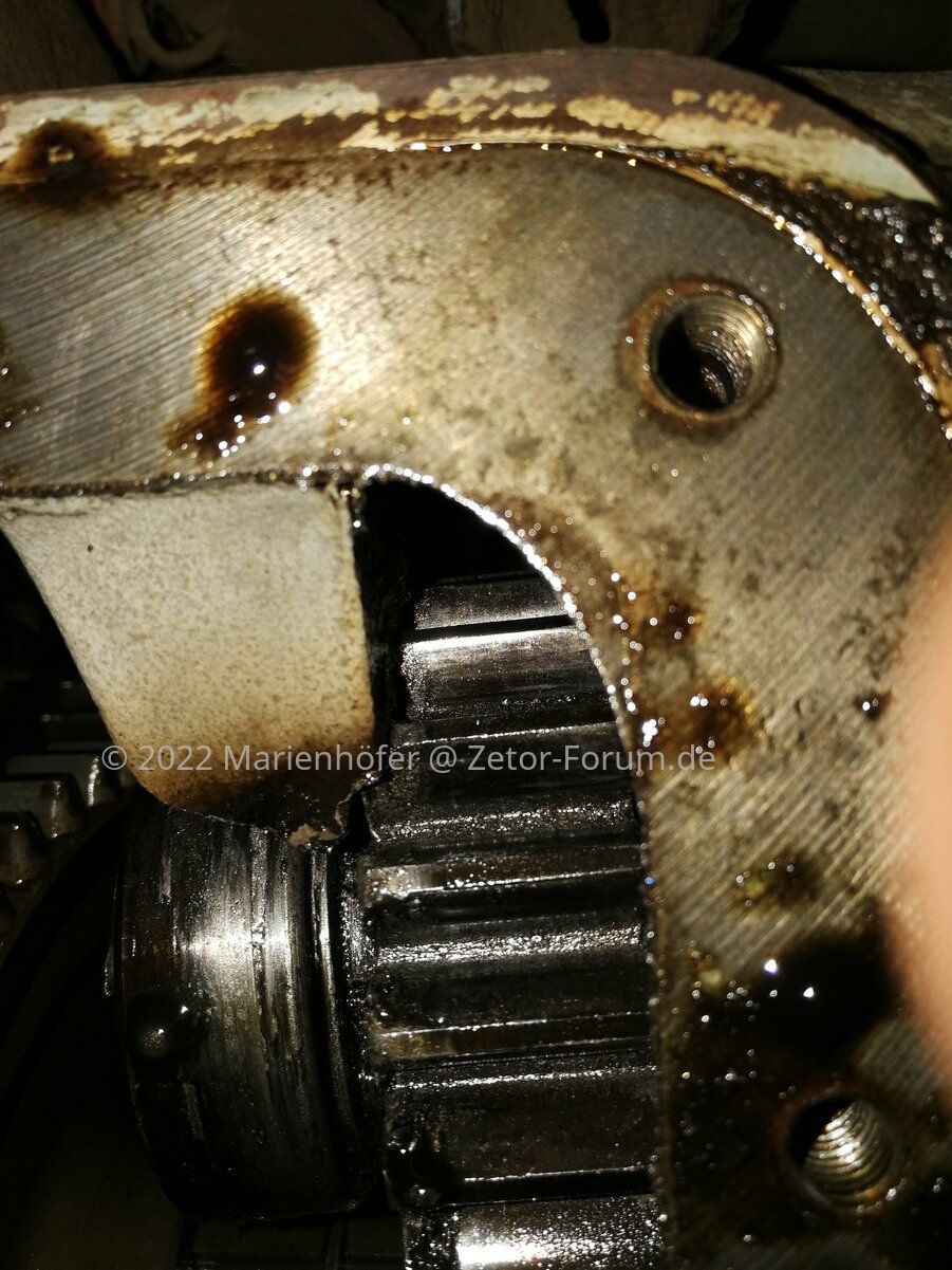

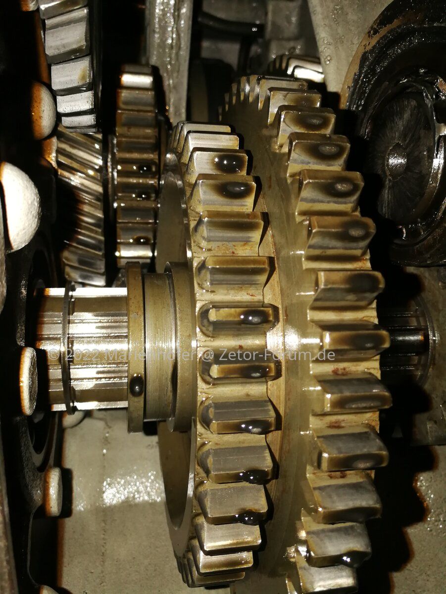

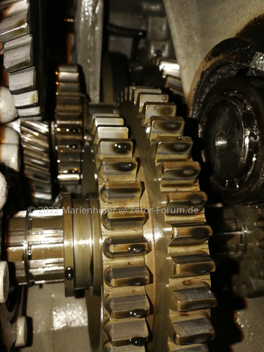

So, hier der Versuch. Ein paar Bilder:

Ist das nicht ein Teil des Gehäuse was da abgebrochen ist?
ich denke, da könnte sich ein Lager zerlegt haben, weshalb die schief sitzende Welle nicht mehr gelagert ist. Wenn ein Kugellager wegen Ölmangel zerstört wird, so verschiebt sich die Welle mit dem inneren Lagerring um eine Lagerbreite aus dem ursprünglichen Sitz heraus. Darauf deutet das dritte und die letzten beiden Bilder hin.

Ich trau mich gar nicht zu schreiben. Aber Bild 1 und 6 sagen eigentlich alles aus.
Durch die gezeigte Lagerstelle der Zapfwelle, in Bild 1 unten, geht quer ein Gehäuseriß.
Oben drüber Lagersitz der Vorderen Abtriebswelle Lagersitz geborsten, gleich wie Bild 6 Abtriebswelle vorn ohne Lager, lose und schief. :heul
Totalschaden. :wtf
Nur durch einen Gehäusetausch zu beheben! Für Dich irreperabel.
In Bild 1 ist das ein Riß oder ein Grat vom gießen? Wäre auch ungewöhnlich vom Verlauf her.
Ein Riss wäre ungewöhnlich...?
Würde sich das nicht durch Ölaustritt an ungewöhnlichen Stellen zeigen? Unten rum ist alles pforztrocken...
