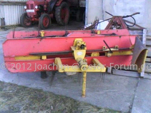

Bilder vom Verkäufer aus dem Angebot bei ebay:
Im Grunde sehr überschaubare Technik, ein paar Ersatzteile gabs dazu, und alles andere ist relativ gut beschaffbar (Lager, Riemen, Buchsen, Reifen, Federzinken, Farbe ...)

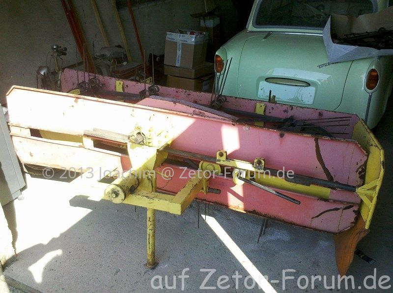

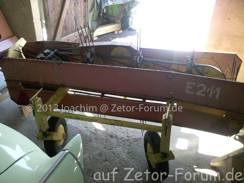

ich habe mal von meinem ein paar Bilder im Kaufzustand gemacht, wo man ein paar mehr Details erkennen kann:

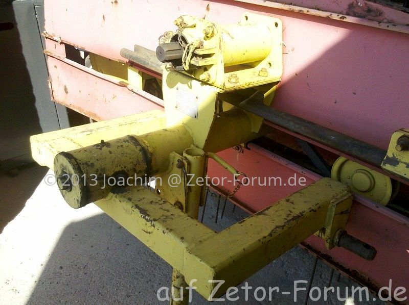

Anbaubock (zum Platz sparen gedreht!)

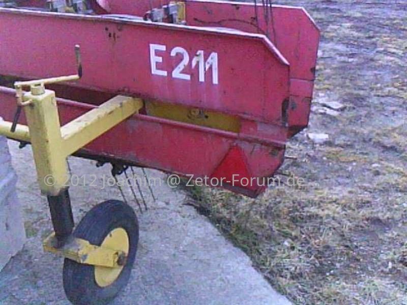

Typenschild: Nummer 87 aus dem Jahre 1986
Und ein Blick auf die "Technik" :D ;)
Farbgebung ist wie man sieht orschinol ...

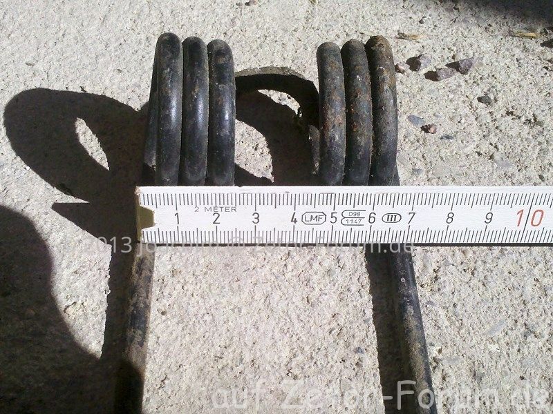

Federzinken - Fotos vom original Ersatzteil DDR Produktion!:
Passend sollte der Kreiselheuerzinken "PZ 69" von PZ-Zweegers (Kverneland) sein.
Dieser ist zB. hier zu bekommen: [DLMURL="http://fz-agritechnik.de/products/de/Ernte-Gruenland/Federzinken/Universalgeraetezinken/PZ-Zweegers-Kreiselheuerzinken-PZ69.html?XTCsid=fgf39ap13rav6k1aas3atkkcb5"]FZ-Agritechnik.de[/DLMURL]
Wer zu möglichen Ersatzteilen etwas beitragen kann (Bezugsquellen, Maße) bitte hier melden. :like
Hallo

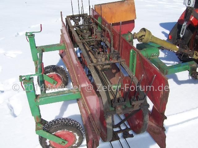

Ist ja interessant zu sehen das es wohl 2 Farbvarianten gab. Ich kann mir nicht vorstellen das jemand alles in rot lackiert hat, auch die ganzen Keilriemenscheiben.
Ein Schutz für den Antriebsriemen ist nicht vorhanden, auch keine Befestigung, oder Löcher dafür o_O
Ein Typenschild ist nicht dran, nicht mal die Bohrungen für die Kerbnägel
Und die Querstreben die wie ein A aussehen sind bei mir ein V

gab es da nicht so ein Hangfahrzeug, DDR Produktion, was auch so lackiert war und wofür der BRW E211 ja auch mal vorgesehen war? Ist halt extrem schade das du kein Typenschild mehr dran hast, eventuell hätte das Baujahr oder die Nummer schon einiges erklärt.
Aber die Farbkombi kommt mir bekannt vor ... ich such mal.
Detailbilder kann ich gern morgen noch machen und hier hoch laden, kein Thema.
Zu den Böcken - also da hab ich auch schon gegrübelt, im Prinzip sind die ja recht simpel und schnell nach gebaut, wenn man das passende Material da hat. Ich hab glaub ich welche als Ersatz dazu bekommen, muss ich auch morgen noch mal schauen... :ok:

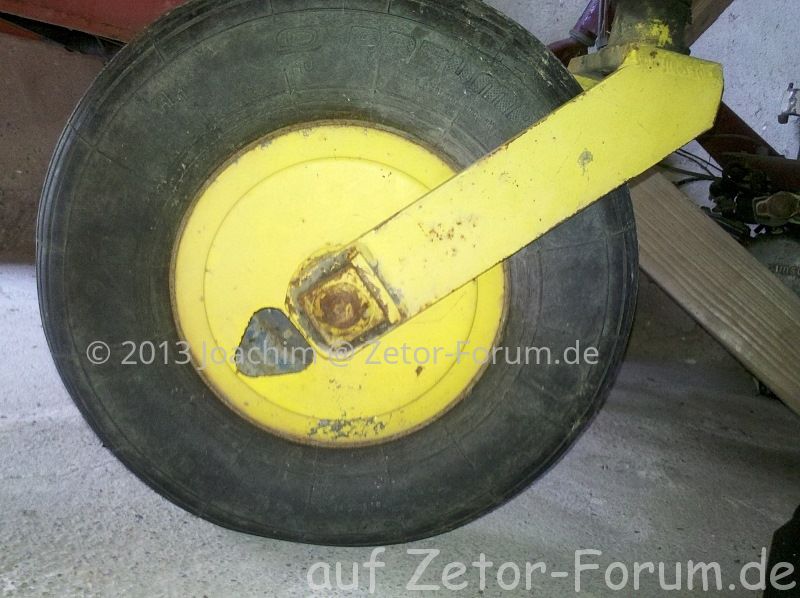

So weiter bei den Ersatzteilen - Räder/Reifen
Original verbaut: Pneumant 400 x 100 auf 1-Loch Stahlfelge Felge 2.50Ax8
Ersatz:
zB. http://www.radundrolle.de/seiten/Strass ... _Felge.htm

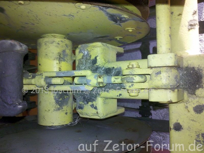

Mehr Detailbilder vom E 211 Bandrechwender
Höhenverstellung mit Arrangiere:

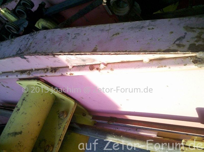

Befestigung des Antriebsriemenschutzes - Punktgeschweißt! nicht geschraubt
Lagerböcke - es gibt linke und rechte
Spanner und Antriebsscheibenräder
Hoffe die Bilder sind soweit erst einmal ok. :bauer:

Da habe ich doch schon wieder 2 Unterschiede gesehen. Die Wellen sind an einer Seite mit 2 Kontermuttern gesichert und die Kurbeln mit Sicherungen sehen bei mir auch anders aus. Bilder am Wochenende
Jetzt muß ich noch die Stellen finden wo die Punktnähte zu sehen sind, kann mich auch nicht an Punkte erinnern. :)
Gruß André
Habe heute noch ein paar Bilder geschossen. Aber Rückstände von Schweißpunkten für den Riemenschutz ist am Blech nicht zu finden.
Ich gehe mal davon aus das er nur in Schleiz produziert wurde. Ist meine Ausführung nach 86 oder vor 86 gebaut, oder schon mal durch die GR gegangen o_O

ich würde mal tippen, das deiner etwas älter ist - auf dem ersten Foto ist ja die Splintsicherung zu sehen und scheinbar ohne Verdrehschutz der Welle wie bei meinem.
Dann der fehlende Schutz...
Denke :denk4 daher, deiner ist vor meinem Gebaut wurden - das fehlende Typenschild ist allerdings schade.
Der Verdrehschutz sieht bei mir so aus.
Was war jetzt zu erst? Der Riemenchutz der später weggelassen wurde wegen Material oder wurde erst ohne Schutz gebaut bis jemand bei laufender Maschine mit dem Finger in der Riemenscheibe belandet ist?? Ich kann mir vorstellen das mein Wender frühe Serie ist, aber wenn ich den Kerbstift und den Spint an der Sicherung vergleiche und die Kontermuttern dazu, habe ich leichte Zweifel.

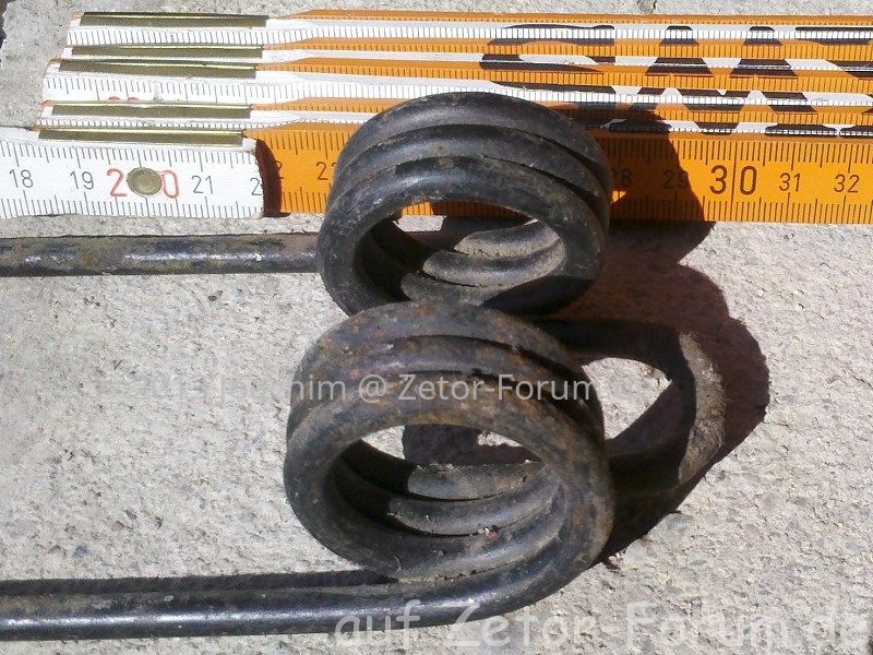

Habe heute mal die Zinken gemessen, Diese sind von einem polnischen Bandwender Aktil
Der Durchmessser der Wicklung beträgt 40 anstelle der 30mm beim orig. Zinken.
Ist an der Halterung etwas schmaler, 10er Bolzen paßt aber.

Wegen der Zinken, ich denk auch die polnischen sollten gut gehen, solang man keine Mischbestückung fährt - der Heuqualität wegen, wenn man sauber arbeiten will. Hast du nen Preis für die polnischen Zinken und ne Bezugsquelle?
Die Zinken liegen schon eine Weile beim Schwiegersohn i.L. er kann sich an den Preis nicht mehr erinnern und die sind aus einem Laden von über der Oder. Wenn er mal wieder dahin fährt fragt er nach.

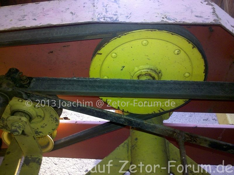

Bei dem "schönen" Wetter heute habe ich mich mal etwas mit dem Wender beschäfftigt.
Eine Riemenscheibe hatte etwas weg, die mal ausgebaut und gerichtet. Dabei ist mir aufgefallen, wie wechselt man da ein Lager?? Keine Kappe oder Seegering zu sehen. Die Nieten weg und nach dem Lagerwechsel wieder vernieten. Sind auch keine ZZ Lager verbaut. Farben sind auf der Rolle 3 verschiedene zu sehen.
Der Bock muß auch mal rot gewesen sein
Da könnte schon mal jemand an der linken Seite geschweißt haben. Ist die Naht bei Dir auch Joachim?
Bleche müssen noch gerichtet und geschweißt werden
Gruß André
Also die Lager sind wie es scheint eingenietet - nicht schön aber lösbar. Könntest du die Scheibe, Lager, Welle... mal vermessen? Dann könnten wir ja mal schaun wo man im Ernstfall Ersatz bekäme.
Bei mir ist eine der großen Riemenscheiben in diesem Grün/braun von Fortschritt gehalten wie die ersten E 516 Mähdrescher - sind die Riemenscheiben womöglich vom Mähdrescher entliehen? Wäre ja möglich... :denk3
