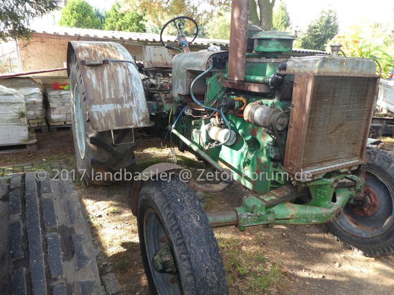

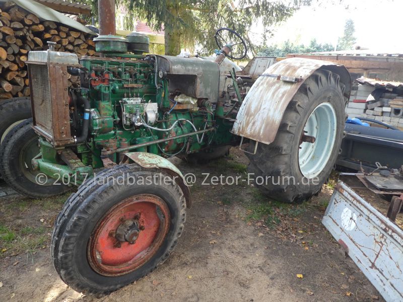

mein Nachbar hat sich einen Zetor 50 Super zugelegt ,der noch viel Zuneigung braucht bis er wieder ein stolzer Zetor sein kann. Leider sind auch alle Reifen so porös das sie ersetzt werden müssen. Momentan sind hinten Pneumant 18.4 / 15-30 AS und vorn 6.50 x 20 drauf. Sind das die Originalgrößen ? Da er nach der Restaurierung zugelassen werden soll, wollten wir die neue Pneus auch in der richtigen Größe kaufen.

ja der Brief wäre die beste Quelle gewesen, hat er aber nicht mitbekommen. Morgen soll vorsichtig das Typenschild freigelegt werden. Heute beim Schummerlicht schien das Typenschild unter dem rechten Trittbrett am Getriebetunnel befestigt zu sein. Da haben wir also vorn die richtige Größe. Die hinteren Reifen sind zu groß. Mein Nachbar mutmaßte das sie vom ZT300 stammen könnten.

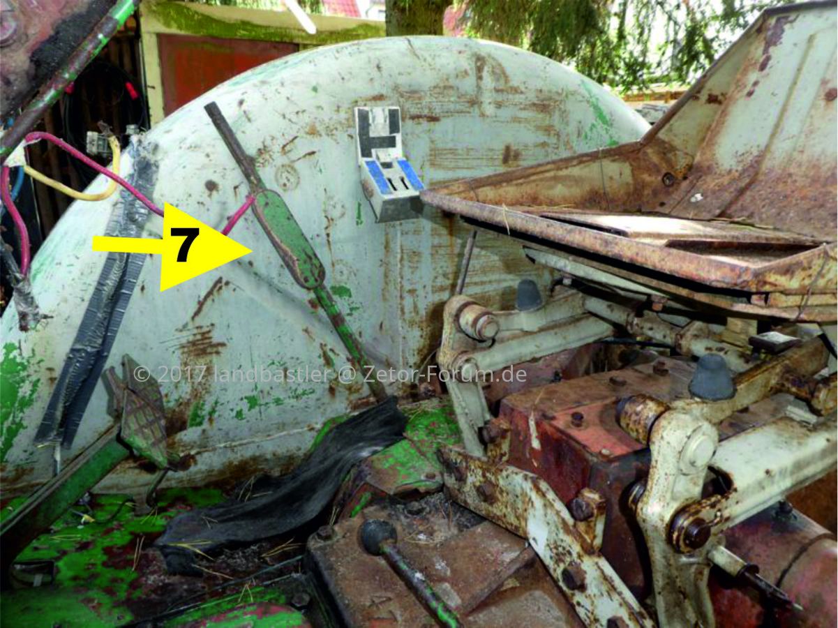

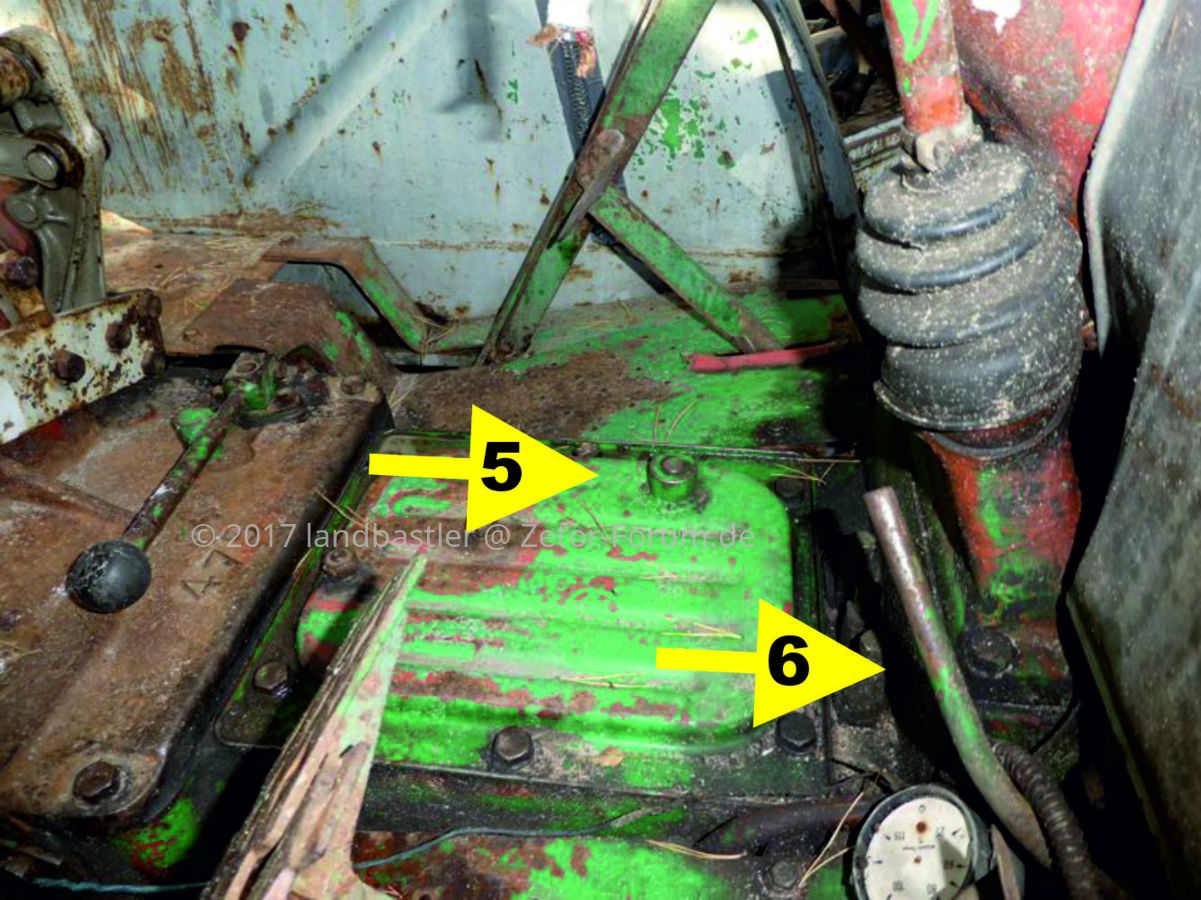

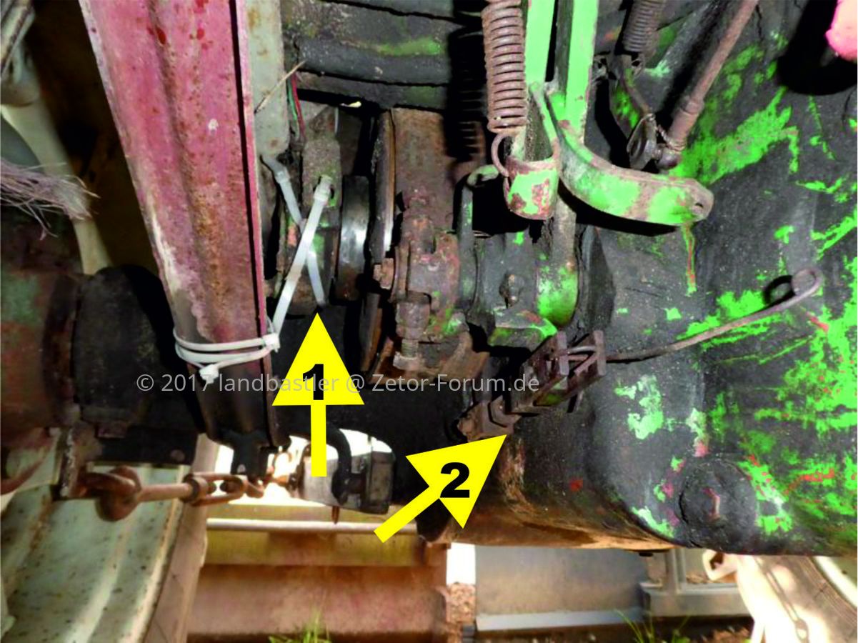

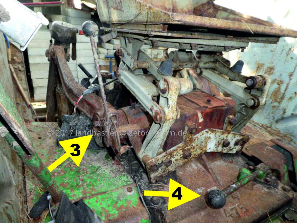

so nun habe ich einige Bilder gemacht. Da wir keine Betriebsanleitung besitzen habe ich mal ein paar nummerierte Pfeile auf die Bilder gesetzt. Vielleicht könnt ihr mir sagen wofür die Hebel sind.

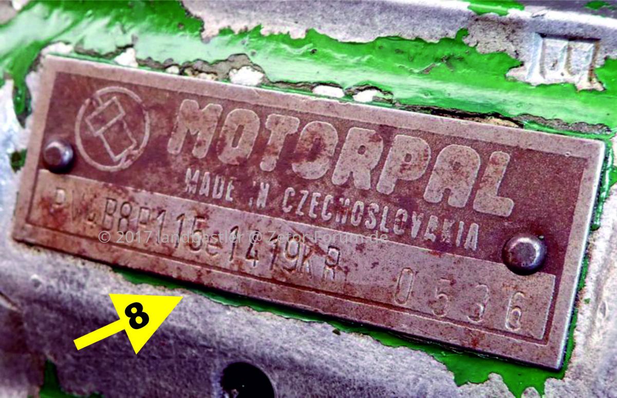

Bei Pfeil 5 habe ich bei einem anderen Traktor einen Hebel gesehen. Hier ist nur ein Blindverschluss. Kann man aus der Nummer (Pfeil 8) eventuell das Baujahr ersehen ?

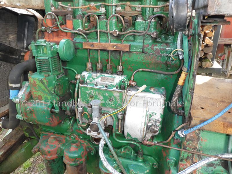

Jain - ich kann dir "nur" was zur verbauten Einspritzpumpe sagen: ja, es ist eine ESP für einen 50 Super Motor, Einspritzdruck ist 145 bar mit den Düsen vom Typ "DO 120 S 625-07"

´nabend Walter!
So als Restaurationsstart macht er keinen Schlechten, wenn Motor und Getriebe gesund sind.
Für die Fehl- und Falschteile würde sich schon noch Ersatz finden, sofern wichtige Karosserieteile mitgeliefert wurden.
Wenn hier so, wirklich Alles gezeigt wurde, entwickelt er sich zum Groschengrab.
Eine Reifengröße 14-28 gibt es heute nicht mehr. Zu wählen wäre unter 16.9-28, oder 16.9R28, oder 12.3-28, oder 12.3R28, je nach dem, welche Felge heute noch beschaffbar wäre.
18.4/15-30 stammt tatsächlich vom ZT 300..., Verstellfelge, wie ich sehe, trägt Dir vielleicht ein befreundeter TÜVer ein, passt ja in´s Radhaus, so aber keinesfalls original.
Sollten originale Felgen nötig werden, bitte bei mir anfragen , bitte per PN.
Die so originalen Vorderradkotflügel, auf jeden Fall erhaltungswürdig.
Lenkgeometrie so, auf den ersten Blick fraglich?, aber bereinigbar.

3+4 brauchst Du für die Hydraulik , da fehlt noch einer hintern Sitz.
Das solltest Du aber unbedingt nachlesen u. dann probieren. Ich bin daran verzweifelt und wenn ich dann mal wieder kippen will
muß ich jedes mal wieder überlegen und alle 3 Hebel in die richtige Stellung bringen.
Und da Frank schon begonnen hat, die gefragten Pfeile aufzuarbeiten:
1, Klauenkupplung zur Differentialsperre, betätigt durch Hebel 7.
Diese scheint mir aber doch ein wenig defekt zu sein. Schöner wäre es, wenn Du mal diese Kabelbinder wegknipst und ein weiteres, dann besseres Foto einstellen würdest.
2 dann verstellbare Bremsdruckstange zum Einstellen der Fußbremse rechts.
6 Dekompressionsfußhebel,
und an 5 säße der Schalthebel der vorgeschalteten Reduktion im Getriebe, die aber hier nicht verbaut ist, da ja ein Blindstopfen im Blechdeckel sitzt.
