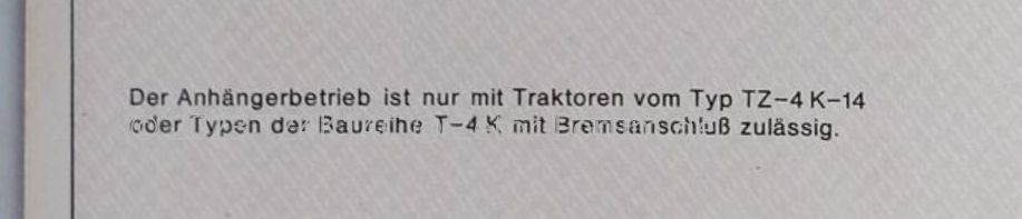

nee der TZ-4K hat aus DDR-Recht nur die Zulassung (Einzelerlaubnis des DDR-Verkehrsministeriums) um einen NSN 10 zu fahren. Mehr ist leider nicht drin.
Naja in der Bedienungsanleitung für die DDR müsste genau das drin stehen. Das nur der Anhänger NSN .... mitgeführt werden darf. Weil in den Fahrzeugpapieren stand das bestimmt in der DDR nicht drin.

Das habe ich zum Thema gefunden.
Und das steht in meinen Papieren :
Wohl dem der nichts drin stehen hat. Aber so muss ich einen orginalen Anhänger besorgen, der mit Bremsseil aus gerüstet ist.
Bei uns im Raum Stuttgart werde ich keinen TÜVer finden der mir einen anderen Anhänger einträgt. Leider...
