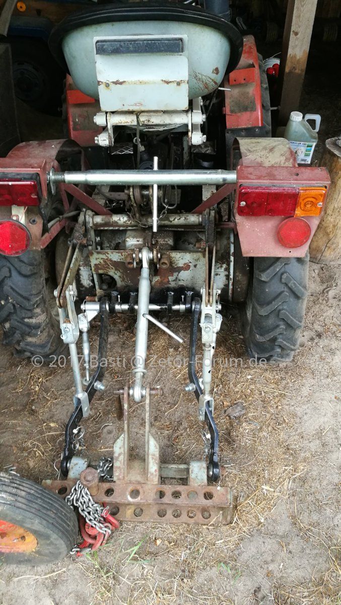

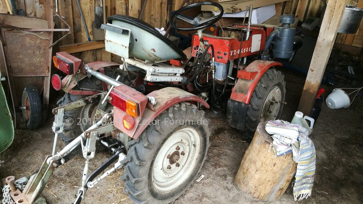

Hallo habe einen Tz4k14c mit originalem pflu grubber und haüfelpflug sowie eine kehrmaschine.
Habe meinen Tz4k14c auf kat 1 umgebaut weil ich es praktischer finde ist zwar noch nicht der schönste aber ich arbeite daran das ich den zugelassen bekomme.

Sind die Unterlenker eigentlich immer so lang oder nur bei deinem Umbau.
Da könnte es sein das du wegen dem langen Hebel (Unterlenker) einiges an Hubkraft verlierst.
Ne hab leider keinen brief dazu aber einen kaufvertag hab ich mir unterschreiben lassen.
Also die sind von nem kubota oder besser gesagt bei ebay gekauft. Die sind 50 cm lang und mit mein 140 kg schweren sichelmulcher hat er kein problem. Und nächste Woche will ich mit ner umgebauten frontladerschippe sand verteielen(auf dreipunkt umgebaut). Und dann werde ich sehen wieciel er schafft

Schön, einen weiteren TZ4K im Forum zu haben. Kannst du vom Hubwerksumbau noch n paar Details zeigen? Wäre vielleicht auch was für meinen Nachbarn mit TZ4K. Der hat auch schon die Zapfwelle umgebaut auf Normdrehzahl...
Hallo und Basti,
Dein Umbau ist soweit nicht verkehrt, aber bedenke das die Last hinten weit raus reicht was heist das dort ein längerer Hebel wirkt und dir dadurch auch größere Kräfte an den Aufnahmepunkten beschert.

Weil heut das erstemal mit meinen schnäppchenmulcher unterwegs war und nur im erstem gang gekrochen bin.
Ja das habe ich jetzt ein jahr so und bin noch am beobachten und ausreizen sag ich jetzt mal.
