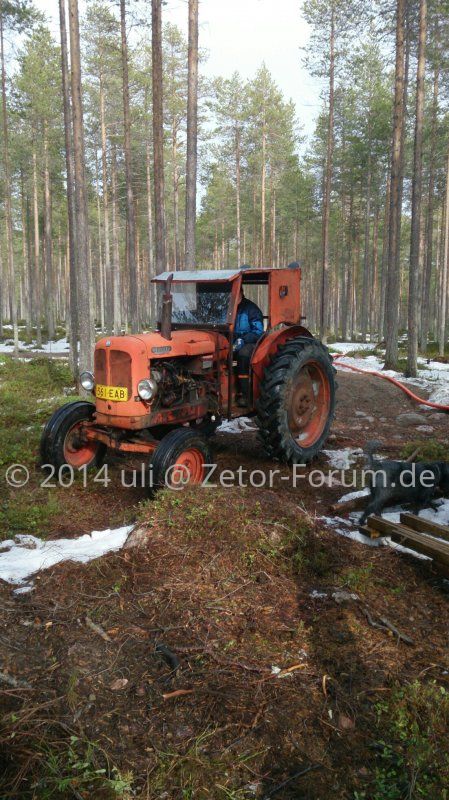

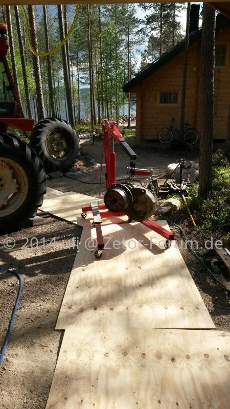

Im Sommer wohnen wir in unserem Mökki am See. Der Waldboden ist nur bedingt eben und druckfest. Ich habe verleimte Holzplatten unterlegt, damit ich mit dem Werkstattkran auf dem Schotterplatz rangieren konnte. Das funktionierte prima.

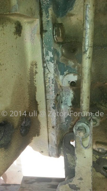

Gleich nach dem Ausmontieren des rechten Portals wurde eines der Probleme sichtbar. Einer der Bolzen, der das Bremsband an der Konsole hält fehlte. Ich fand ihn später im Schmutz, der den Boden des Gehäuses zentimeterdick bedeckte.
Hallo Uli,
da war dann wohl die Bremse völlig falsch eingestellt, weil normal kann der Bolzen da nicht raus kommen. Schön das du nun endlich Wetter hast zum reparieren, war ja doch einiges zu machen.
Ursache des herausgefallenen Bolzens könnte sein, dass der Betätigungshebel falsch herum eingesetzt war. Auf jeden Fall erscheint mir das im Bereich des Möglichen zu liegen, da der Hebel asymetrisch ist und falsch herum den Bolzen zu weit aus der Konsole heben könnte.

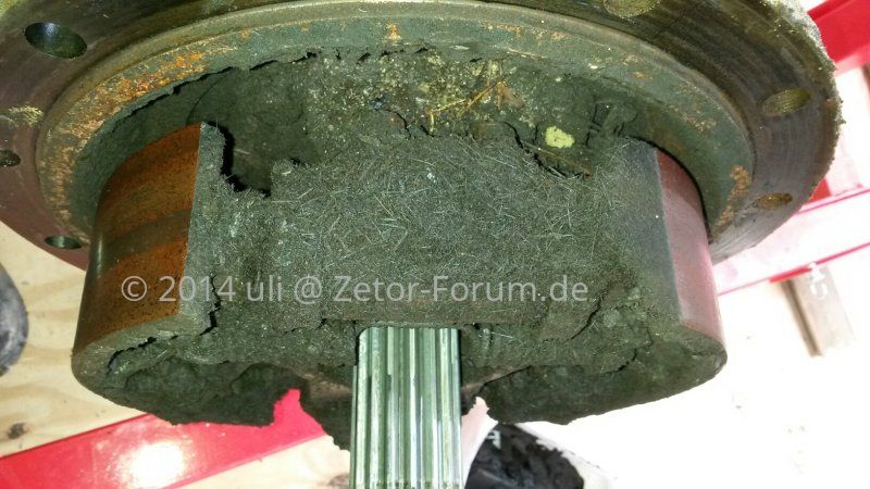

Das Bremsband war relativ neu, offensichtlich hatte sich schon jemand mit dem Problem beschäftigt.
Das Bremsband war allerdings auch völlig verölt. Öl trat von oben aus den undichten Hydraulikanschlüssen durch die obere Öffnung des Bremsgehäuses ein. Zusätzlich waren die Dichtungen unter dem Differenzialsperre Gehäuse defekt.
Die Bremstrommel hatte ihre eigenen Probleme:

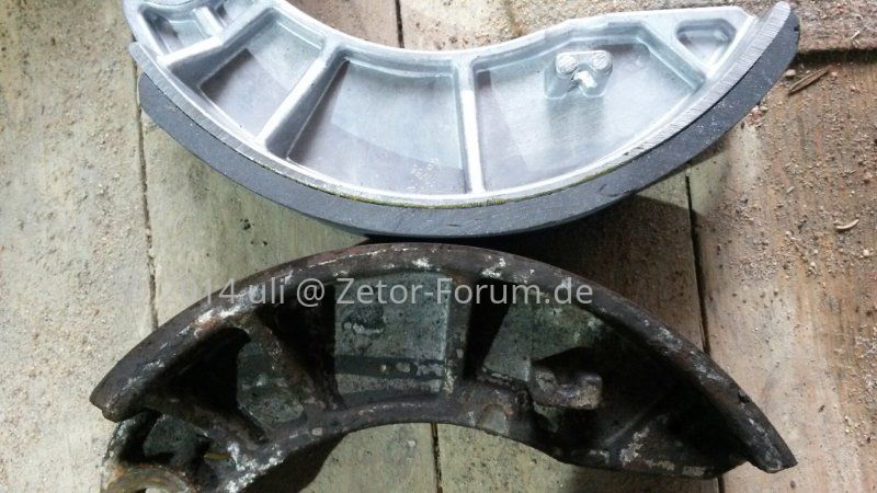

Beide Bremsbacken ließen sich kaum bewegen. Die Bolzen waren völlig fest. Ein Wunder, dass sie noch funktioniert hatte.
Mit dem Heißluftföhn gaben die Bolzen aber nach einiger Zeit auf und ließen sich herausziehen.
Die Bremsbeläge waren ziemlich abgenutzt, vermutlich auch, weil sie von den Federn nicht mehr ganz zurückgestellt werden konnten.

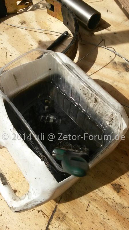

Übrigens musste ich mir spätestens an dieser Stelle etwas einfallen lassen. Einen Waschtisch habe ich nicht und in der Nähe ist unser Trinkwasserbrunnen. Also kein Öl oder Waschflüssigkeit auf den Waldboden!

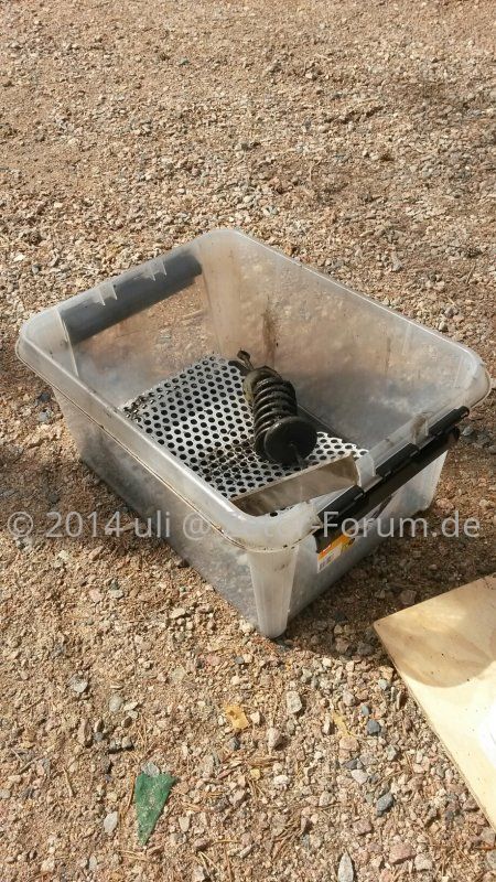

Ich sammle seit einiger Zeit leere Behälter, daraus habe ich einen Kleinteilreinigungstopf gebastelt. Manche Obstschalen haben unten Löcher, die eignen sich als Abtropfeinsatz:
Für grössere Teile habe ich eine verschließbare Wanne aus dem Baumarkt mit einem Alu Lochblech versehen. Gewaschen habe ich mit Diesel und entfettet wo es nötig war mit Würth Bremsenreiniger. Den Bremsenreiniger habe ich dabei auch in der Wanne aufgefangen.
Die Wanne konnte ich auch unter den Zetor stellen um die Gehäuse auszuwaschen. Das war ganz praktisch.

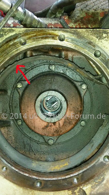

Vor dem Auswaschen habe ich allerdings erst einmal einen Riß am Schaltgetriebe gesandstrahlt. Das Sanden ist zwar eine ziemliche Sauerei weil der Sand überall hingeht, aber es ist die beste Vorbereitung für eine Klebung am Gußgehäuse. Natürlich muss man alle Öffnungen (Bremsleitung, Achsaufnahme etc) penibel verstopfen damit da kein Strahlsand reinkommt. Nach dem Strahlen ist der Untergrund auf jeden Fall lack- und fettfrei.
Geklebt habe ich den Riss mit Kemisk Metall, einem schwedischen Epoxy-Metallpulvergemisch mit bis zu -40Grad Haltbarkeit. Zum Schweißen hätte ich alles ausbauen müssen - sagte mir jemand, der was davon versteht.

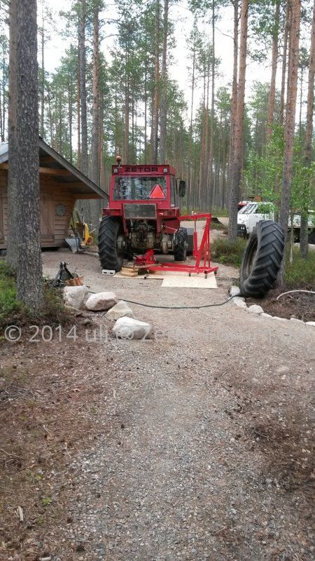

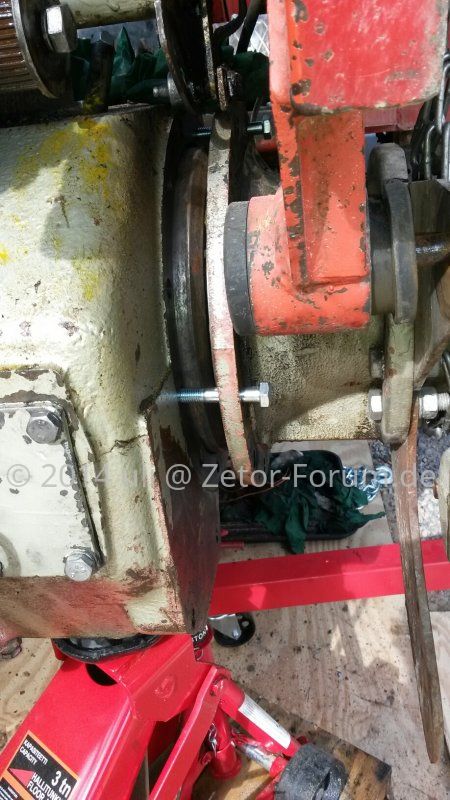

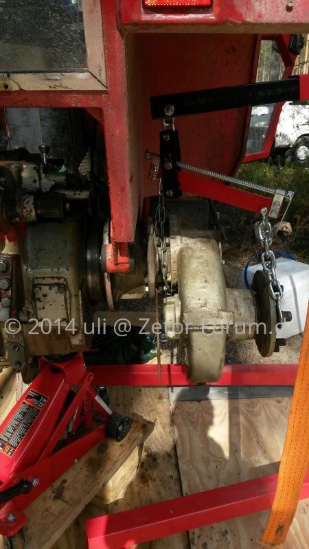

Der Einbau des Portals ist allerdings alleine eine endlose Fummelei. Ohne Joachims Tipp mit dem Kran hätte ich das auf dem unebenen Gelände kaum hinbekommen. Ich wollte das Portalbewegen ursprünglich mit meinem Minibagger machen, aber der hätte die notwendigen kleinen Bewegungen kaum realisieren können.
Es hat eine Zeit gedauert, bis ich herausgefunden hatte an welchen Ecken und Kanten das Portal aneckte. Alleine ist es ein mühevolles Hin und Her. Man muss immer wieder in die Hütte krabbeln um dem Bremsband auf die Trommel zu helfen.
Erst als ich drei lange Schrauben als Führung (sehr hilfreich!) benutzte flutschte es schließlich mit einem Klack an seinen Platz.

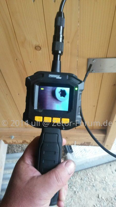

Lustigerweise gab es gerade vorige Woche im Lidl (ja, es gibt einen Lidl am Polarkreis!) ein Spekuliereisen. Das Teil hat eine ziemlich gute Auflösung. So konnte ich noch vor dem Zuschrauben prüfen ob meine Handbremsmechanik richtig sitzt und der Bolzen an seinem Platz geblieben war.
Auch die linke Portalseite gab schließlich ihr Geheimnis preis. Das Bremsband hatte gar keinen Belag mehr. Wie sollte diese Bremse wohl funktionieren.

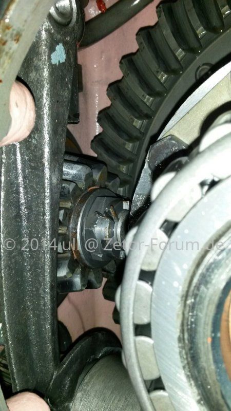

Auf der linken Seite kann man ganz gut ins Achsgetriebe schauen. Mit dem Spekuliereisen konnte ich sehen, dass die Zahnflanken noch gut in Schuss sind. Das ist der Vorteil wenn man einen Frontlader am Traktor hat. Der funktioniert nicht sauber wenn auch nur eine kleine Menge Öl fehlt. Also fehlt nie Getriebeöl....

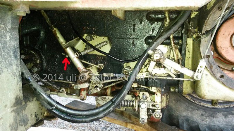

Beim Einbau des Handbremsgestänges fiel mir dann auf, dass der Anschlag (Pfeil im nächsten Bild) völlig falsch eingestellt war. Er ließ kaum eine Bewegung der Hebelmechanik zu. Das war mir im letzten Jahr auch nicht aufgefallen. Jetzt konnte ich die Bewegung am offenen System besser verstehen und nachvollziehen. Werde das auch für die andere Seite prüfen und die Grundeinstellung des ganzen Gestänges optimieren bevor ich die Bremsbänder von oben einstelle.
Das folgende Bild zeigt die kleine Feder (Pfeil) die vor der Reparatur ausgehakt war, weswegen in Folge das Bremsband zerstört wurde.

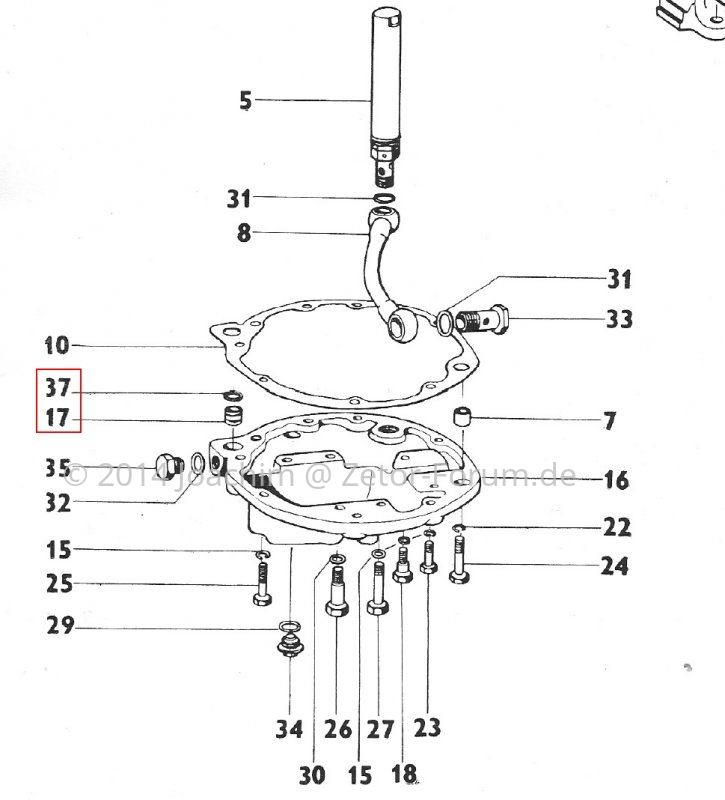

Eine FRAGE habe ich aktuell:
Ich möchte den unteren Deckel mit der Hydraulikpumpe ausbauen um den Filter zu reinigen und alles neu einzudichten. Ich finde nichts darüber, wie die Druckleitung, die nach oben zur Zetormatik geht unten an der Pumpe befestigt und eingedichtet ist. Das verschweigt mir auch mein Werkstatthandbuch. Auch im Forum habe ich dazu nichts gefunden. kann man den Deckel mit der Pumpe einfach abschrauben? Ist die Leitung gesteckt?
Die oberen Dichtungen zur Zetormatik habe ich.
Alle Schrauben des Deckels lösen, Deckel abnehmen - ACHTUNG! der wiegt . Das Druckrohr bekommst du nicht zu Gesicht da unten ist ebenso wie oben eine kleine Hülse die mit 2 Nullringen abgedichtet wird.
Die Hy-Pumpe ist diagonal mit 2 Passschrauben befestigt am Deckel. Wenn du die draußen hattest und Ersatz brauchst nimm unbedingt wieder Passschrauben - die stellen sicher das die Pumpe richtig zum Antriebszahnrad spuhrt.
Für den Deckel unbedingt wieder Dichtpapier gleicher Stärke wie original nehmen, da der sonst zu weit hoch kommen kann und es dann mehr wie eng zwischen Pumpe und Zapfwellenhohlwelle werden kann.
Schau mal in den ETK - da sollte man das sehen. Ich such dir mal die Bilder raus.
Hab es auf dem Bild markiert...
Danke,
hatte das schon vermutet, aber irgendwie war das für mich nicht weiter nachvollziehbar. Nirgends konnte man das Rohr sehen.
Danke auch für den Tipp mit der Papierdichtung. An der Stelle hätte ich womöglich nicht besonders darauf geachtet.

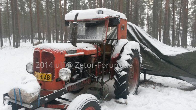

Das Problem ist in Lappland sicher, dass man auf abgelegenen Höfen kaum Wartungszeit hat. Von Ende September bis Mitte Mai braucht man den Traktor zum Schnee schieben und Holz rücken. Anfang Juni werden hier die Felder bestellt und bis Mitte September abgeerntet und Silage produziert. Zwischen Mitte November und Anfang März kann man draussen nichts reparieren wegen der starken Kälte. Also auch nicht ganz einfach.
Ich bin der Glückspilz der nur Holz macht und so jetzt ein paar Wochen instandsetzen kann. Aber davon will auch der Nuffield M4 noch was ab haben. Die Zylinderkopfdichtung ist hin und wie üblich findet sich dann noch mehr.
