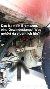

Andreas, hast Du vielleicht ein Bild vom Gestänge und dem Handbremszug unter dem Bodenblech. Vielleicht verstehe ich dann wie das eigentlich funktionieren soll. Mit der Gewindestange hat man keinen richtigen Zug...die Bremse hält nicht.

also was die Bremsbänder für die Handbremse angeht, werden die über die beiden horizontal verlaufenden Zugstangen (rechts und links), welche in der grosszügigen Bohrung Durchmesser 30..40mm im Gussgehäuse verschwinden, betätigt.
Ich hab jetzt grad kein Handbuch vor Ort, aber meines Wissens wird die Handbremse nur über diese beiden Zugstangen betätigt. Interessant wäre es jetzt wie es denn in der Kabine aussieht, bzw. wo und an was denn die nach oben verlaufende Gewindestange (wie im Bild als Bremszug bezeichnet) denn mündet. Ein Foto von oben wäre also nicht verkehrt.
Normalerweise ist ja doch ein Bowdenzug am Handbremshebel dran, der wiederum über einen Hebel die Zugstangen für beide Seiten anspannt.
Grundsätzlich lässt sich zur Einstellung der Handbremse folgendes sagen:
- Handbremshebel in der dritten Klinke einrasten lassen, das Abdeckblech mit den Lüftungshutzen abnehmen, Kontermutter am Bremsband lösen und das Bremsband soweit anziehen bis das Bremsband sich schön um die Bremstrommel spannt, Kontermutter wieder festziehen und das gleiche auf der anderen Seite machen.
Als Illustration hab ich grad nur ein Bildchen aus der Bedienungsanweisung zur Hand, aber es zeigt Bremsband, Abdeckung und die Einstellschraube mit Kontermutter für das Bremsband:
- niemals (ausser ein Murkser hat die vorher verstellt) die Zugstangen an sich verstellen (also die horizontal verlaufenden)! Diese Zugstangen nicht verstellen, da die Grundeinstellung der Hebellängen für rechtes und linkes Bremsband sonst verloren geht! Es sollen ja doch beide Bremstrommeln gleichmässig gebremst werden. Um diese Grundeinstellung wieder hinzukriegen, müssen zwangsläufig beide Achsportale abgenommen werden!
hierzu nochmal das "ausgeliehene" Bild mit einem schwarzem Pfeil zur Zugstange für das linke Bremsband.

Das von Dir Geschilderte stimmt mit dem was ich gestern im Laufe des Tages an Vermutungen herausgepuzzelt habe überein.
Ich hatte auch schon versucht die Bänder über die Spannschrauben, die aus dem Block herausschauen zu spannen, dabei hatte sich aber nicht viel getan.
Ich vermute, dass da irgendwann jemand verzweifelt versucht hat, das über das Gestänge anzupassen und dann letztendlich gelassen hat. Das rechte Bremsband scheint erneuert worden zu sein, das Linke ist alt. Das hat aber auch seinen Grund, weil das mit der Gewindestange nie und nimmer funktioniert.

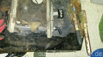

Die Handbremse ist links AUF dem Bodenblech montiert. Es muss also mindestens im Zetor liegen um die Bremseneinstellung zu machen. Mit der Gewindestange kann das nicht gehen, weil dann die Bremsen wegen des montierten Bodenblechs nicht mehr erreichbar sind. Die Handbremse ist der rechte Hebel mit dem schwarzen Griff.
Ich werde versuchen einen Bowdenzug heute hier im Ersatzteilhandel zu besorgen. Ich muss vermutlich die Einstellung am Gestänge vornehmen. Du hast zwar davor gewarnt, aber es scheint die einzige Möglichkeit zu sein. Ein wenig Handbremse ist im Moment besser als keine, da die Fußbremse zwar gut funktioniert aber das Pedal fast schon am Anschlag ist.
Ich werde in 2-3 Wochen die Portale ausbauen und die Trommelbremse erneuern. Die Teile und "Joachims Werkstattkran" (ein Klasse Tip!) sind schon auf dem Versandweg - bis Lappland dauert sowas halt leicht 3-4 Wochen. Dann werde ich die Handbremsen auch erneuern und richtig einstellen.
Mein Problem ist im Moment wo der Bowdenzug (das Ende der Hülse) befestigt wird. habe noch keinen Plan wo das sein soll. Die eine Seite am Bodenblech, das ist klar, aber das andere. Deswegen wäre es hilfreich ein Foto zu haben wie es im 5945 oder auch einem anderen genau aussieht.
Ich habe leider nur die beiden Handbücher, 5945er ist nicht sehr detailiert und hat keine Ersatzteillisten und das andere für andere Typen, die die Hebel anders (z.B. Handbremse rechts) haben.

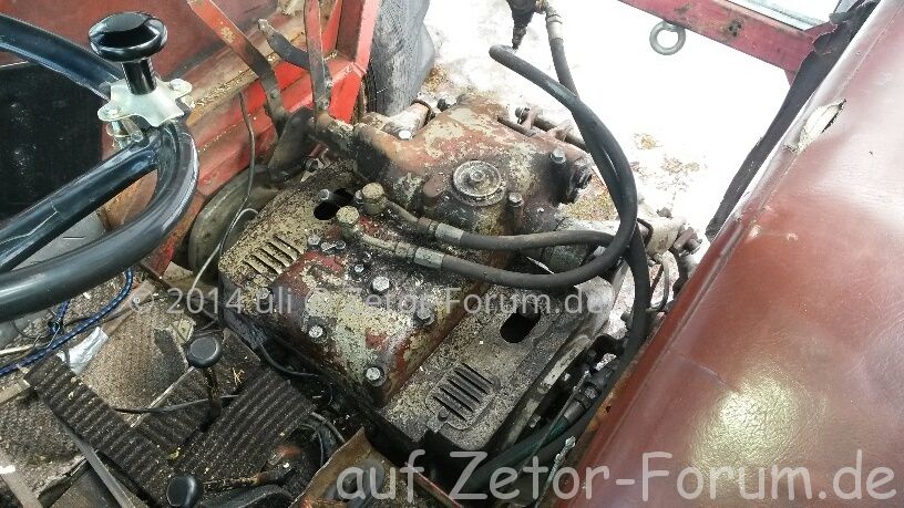

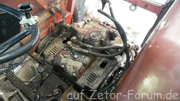

Werde gleich mal das Handbuch runterladen. Was mich irritiert ist mein Getriebeansicht von oben.
Da ist mal der Deckel?? weggeflext worden, ich habe da keinen Hebel für die Hydraulikverteilung Innen- Aussenkreis und ich habe eine eckige Instumententafel, aber das ist vermutlich durch die Hütte bedingt.
Nach wie vor sind mir die 10-15mm zu langen Zugstangen der Handbremse schleierhaft. Ich kürze gleich mal eine Seite um zu sehen ob das geht. Verlängern kann man immer :)

im Link von Dirk (Ersatzteilkatalog) kann man auf Seite 130 sehr schön die beiden Fussbremspedale und den Handbremshebel mitsamt des Bowdenzuges nebst des Umlenkhebels an der Achse der Fussbremspedale sehen:
http://www.kubikzetor.cz/katalogy-zetor ... y-6/?p=130
Wie ich auf deinem Bild sehe, ist ja da viel Glaswolle zur Dämmung auf dem Kabinenboden. Es ist ja bekannt, dass die finnische Kabine mit der mitteleuropäischen Kabine so ihre Unterschiede hat. Uli, du musst verzeihen, dass keiner hier diese Sonderkabine im Detail kennt.
Kann schon sein dass da in dieser Variante der Bremshebel woanders sitzt. Deswegen wäre ich gespannt auf den Handbremshebel und dessen Mechanismus von Andreas´ 5945 in deutscher Ausführung.

Bitte fotografier dann auch mal den Hydraulikdeckel komplett von oben, wenn du nicht schon den Sitz drauf hast. Eine Zetor Hydraulik bei diesen Typen ohne Mengenteiler/Reaktionsgeschwndigkeitshebel kann ich mir beim besten willen nicht vorstellen - aber es gab ja auch so manches, von dem ich das zuvor dachte. ;)

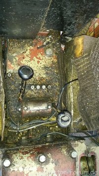

Habe noch ein Bild gefunden
Gruß Uli
17.973
... ich hab dem Uli mal ein eigenes Thema gegönnt - denke das ist ok so.
Hmmm - kein Hebel zu sehen, merkwürdig.
Uli - kannst du bei Gelegenheit mal Detailfotos von der Kabine außen (Typenschild? und wie die Scheiben befestigt sind vorn und an den Türen) und der Armatur innen machen bitte? Würde mich auch noch interessieren. :oops:
