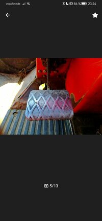

Bitte Bilder von den Pedalen posten

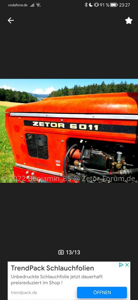

Hier mal ein paar Bilder

Ja - vermutlich wegen der Fritzmeier Kabine und dem Preis und weil es kein Allrad ist. Die großen Nicht-Allradler gehen oft nicht so gut weg wie die kleinen 3-Zylinder wegen dem fehlenden Allrad bei der Motorleistung.

Die Pedale könnten zu 3.000 bis 5.000 Stunden passen. Bei erfolgter Pflege für den Zetor gar kein Problem, bei unterlassener Pflege nicht so gut.

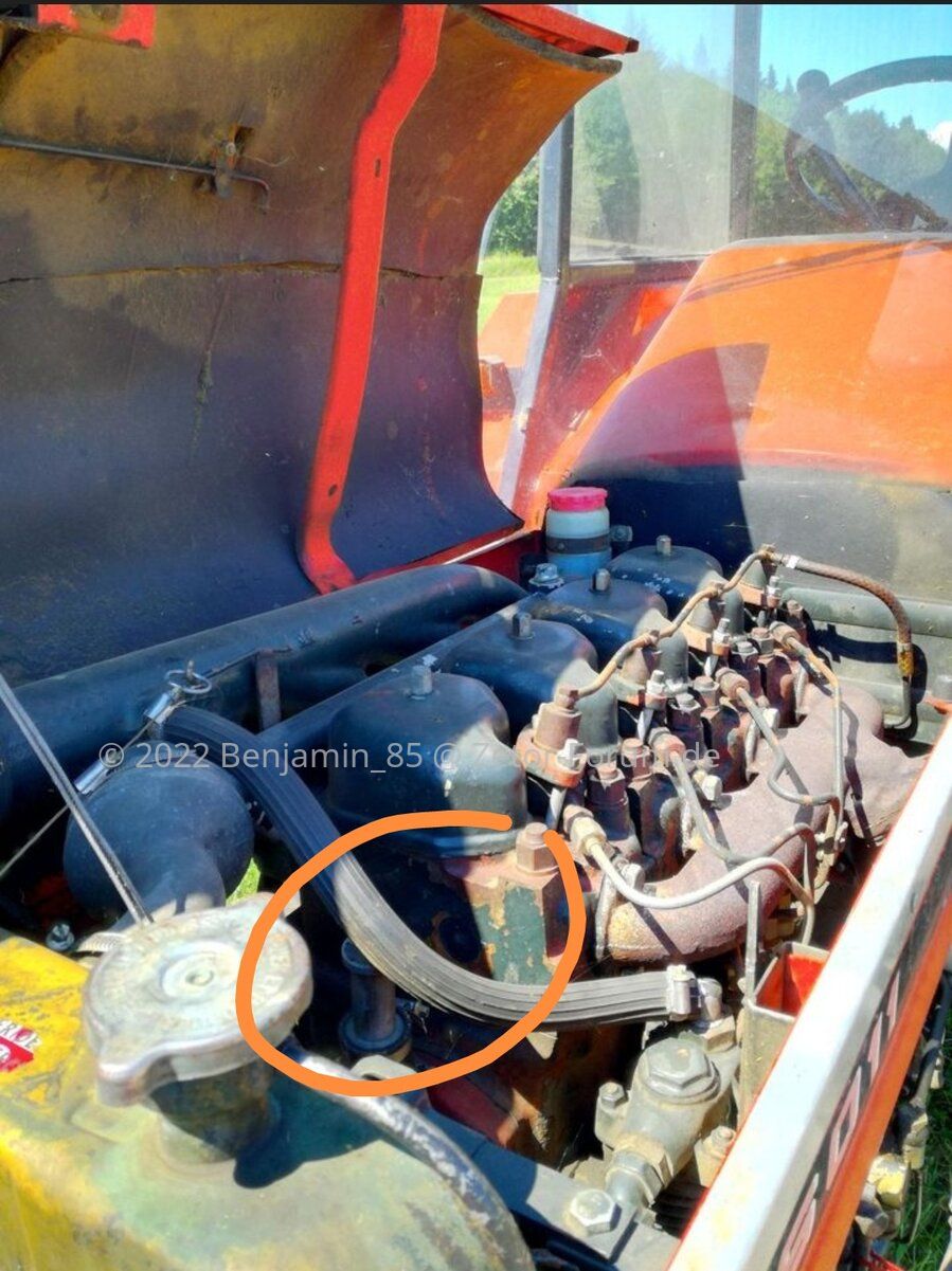

Mir ist noch dieser Stopfen an der Wasserpumpe aufgefallen, was kommt da normalerweise drauf?
Eigendlich müsste da zwischen WaPu, Wasserleiste und kühler das Thermostatgehäuse sitzen. Das wurde mal einfach wegrationalisiert
