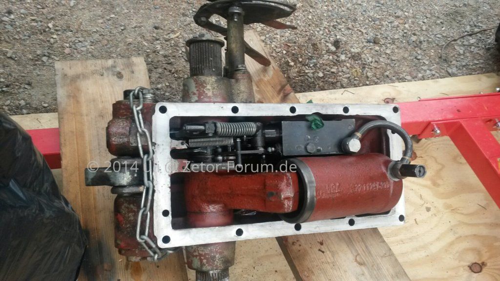

Ich habe heute die Zetormatik abmontiert. Rund um dieses Bauteil gab es etliche undichte Stellen, die unter anderem die Handbremsbänder rechts völlig in Öl ersäuft hatten.
Aber erstmal hatte ich mit der Hütte zu kämfen. Der Kran reichte nur durchs untere Fenster hinein. Da geht die Zetormatik aber nicht durch. Also werde ich den Deckel auf ein paar Brettern in der Hütte wenden und bearbeiten müssen.
Das ist unpraktisch, aber alleine hat man mit diesem schweren Teil nicht die Wahl.

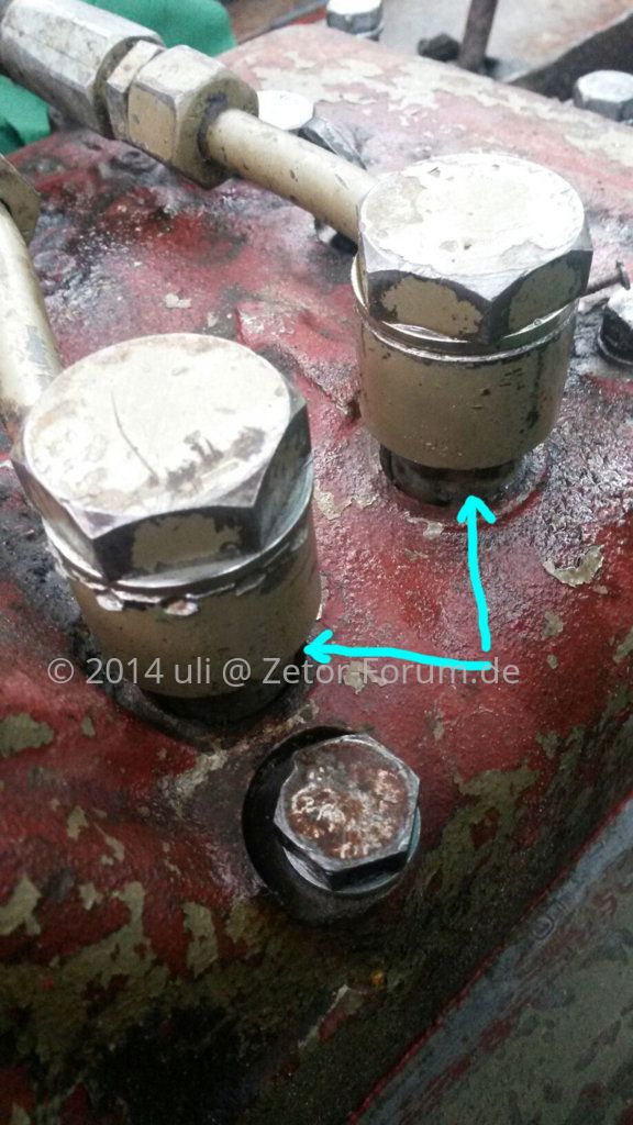

Wie erwartet war der O-Ring der Druckleitung defekt und die Gehäusedichtung war von dem austretenden Öl völlig völlig überfordert. Sacklöcher waren voller Öl, die Papierdichtung an etlichen Stellen durchgeweicht, gebrochen, zerrieben, zerdrückt. Drei der Befestigungsgewinde sind defekt. Vermutlich haben alle Besitzer (auch ich im Winter) ihr Heil im Festziehen der Schrauben gesucht. Auf der Strecke blieben die Dichtung und die Gewinde.
Und wieder eine "Eigenentwicklung" eines der Vorbesitzer, denke ich: Eine Bleischeibe, die unterhalb des O-Rings eingebaut war.
Diese hatte vermutlich dazu beigetragen, dass die Gehäusedichtung in dem Bereich gar keine oder zu wenig Pressung hatte.
Da die Zetormatik ansonsten OK ist, heißt es jetzt nur Dichtung zuschneiden, O-Ring erneuern.
Wahrscheinlich nehme ich noch im hinteren Teil die Verstellachse auseinander und ersetze die O-Ringe in diesem Bereich. Mal sehen ob ich die bei meinem Hydraulikhändler beschaffen kann. Vorher schaue ich mir aber noch an, ob mir dann nicht der ganze Federsalat um die Ohren fliegt, wenn ich das zerlege.

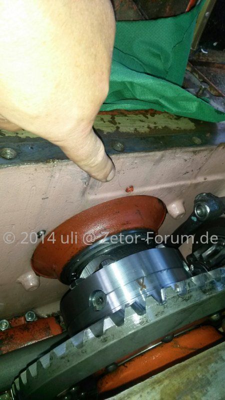

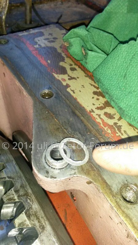

Mir fiel auf, dass je zwei der Befestigungsschrauben der Achslagerschalen kein Sackgewinde haben sondern durchgehen!
An den Schraubköpfen waren aber keine Dichtscheiben gewesen und so hatte ich auch nur wieder Federringe eingesetzt. Das Ersatzteilbuch sieht auch keine Kupferscheiben an der Stelle vor. Geht man also davon aus, dass diese Schrauben oberhalb des Ölstandes sind? Reicht das auch aus bei Geländefahrten, wenn das Öl auf eine Seite schwappt? Oder muss ich jetzt meine Portale noch einmal öffnen?
Hilfeeee
Und ich denke darüber nach zwischen dem Druckeinlass (roter Pfeil) und dem Gehäuserand einen Abweisblechstreifen (blaue Linie) zu montieren. Das könnte verhindern, dass bei defektem oder nachlassendem O-Ring das Öl mit vollem Hydraulikdruck auf die Dichtung gespritzt wird. Der Raum um die Leitung ist ja eigentlich druckfrei und kann das Öl leicht aufnehmen.
Guten Morgen Uli. Du machst ja Sachen...
- wechsele besser beide O-Ringe der Druckleitung und nicht nur den oberen. Die vermeintliche Bleidichtung ... könnte es sein das das eher mal ein Verbunddichtring aus Metall und Gummi war (mir fällt die Handelsbezeichnung grad nicht ein)?
- Für die Deckelmontage gibts in der Rep.-Anleitung Drehmomente und eine vorgeschriebene Anzugsreihenfolge für die Befestigungsschrauben. Ich würde hier oben besser eine Flüssigdichtung nehmen, statt Papier. Zetor hat das ab der Wende auch getan und es gibt da keine Platzprobleme wie unten beim Deckel der Hydraulikpumpe.Die Papierdichtungen setzen sich je nach Material und Stärke auch meist noch etwas, was ein Nachziehen erforderlich machen könnte.... nimm für oben besser Flüssigdichtung.
- Das Prallblech am Steuerblock ist sicher nicht die schlechteste Idee um zumindest die Bremsen zu schonen wenns wieder passiert ist. Bin aber auch etwas gespannt wie du das fest bekommen willst.
- Die Schrauben der Glocken (die ohne Sackloch) hab ich alle mit Gewindefest Mittel und Federring montiert - da hab ich hoffentlich Ruhe. Der Federring oder irgend ne andere Art der Schraubensicherung muss da ja schon sein, denk ich.

Es sind 2 x 2 O-Ringe - oben 2 und unten 2 Das was bei dir oben raus schaut, ist eine kleine Hülse die man relativ leicht heraus ziehen kann und dann siehst du das es 2 O-Ringe je Hülse unten und oben sind. Also 4 Stück, wenn du alle machen möchtest.
Danke für den Hinweis! Klar dann kommen alle raus und neu.

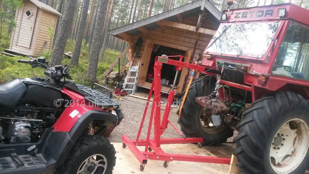

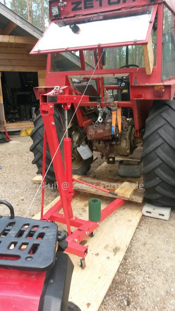

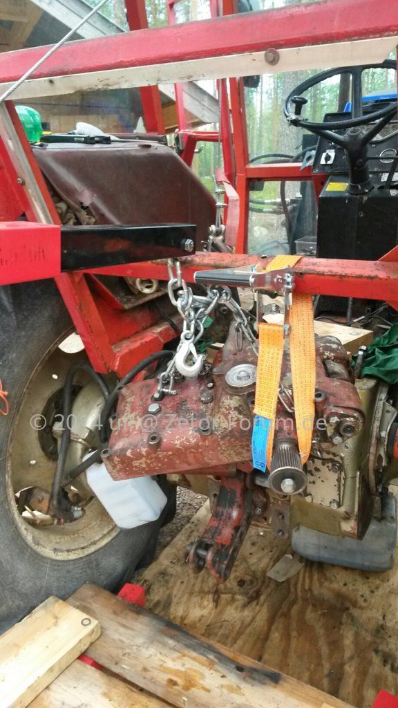

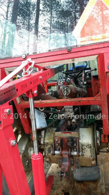

Ich hatte ja zuletzt die Zetormatik mit dem Werkstattkran ausgehoben - das Teil ließ sich aber nicht durch die Fenster herausheben. Das untere ist zu klein und das Ausstellfenster ist einfach zu hoch für den Kran.
Ich hatte mich schon fast damit abgefunden den Hydraulikdeckel in der Hütte hin und her zu wenden um die Dichtungen auszutauschen. Aber dazu müsste man 30 Jahre jünger, oder Schlangenmensch sein
Also musste wieder mein Wahlspruch herhalten: Es ist nicht die Frage OB es geht sondern nur die Frage WIE es geht.

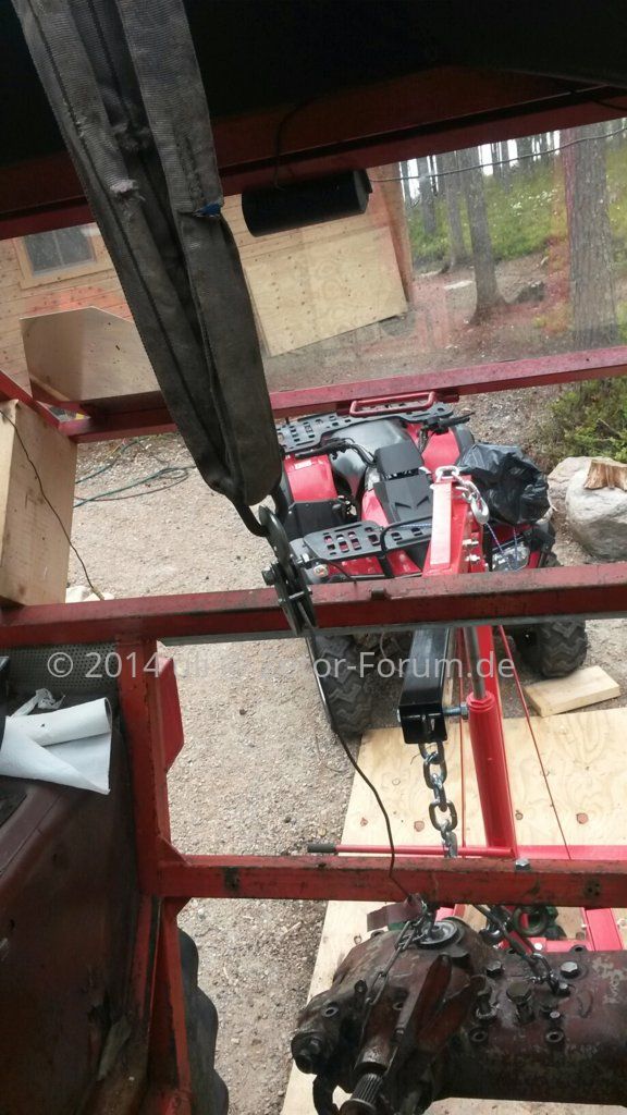

Den Fensterbalken raus flexen schlug mein Nachbar vor, aber es gibt einen eleganteren Weg, wenn man Zeit hat. Man braucht einen zweiten Kran, der hinter dem Fensterbalken übernimmt. Zum Glück hat man in Lappland immer ein Quad mit Winde zur Hand.
...und aussen dann wieder mit dem Werkstattkran übernehmen.

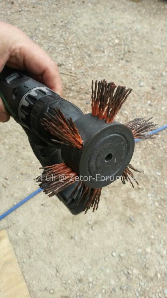

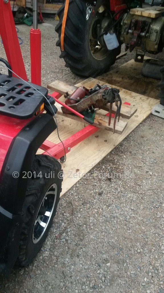

So läßt sich doch wesentlich einfacher arbeiten. Vor allem auch die teils zerfetzte, teils fest klebende Papierdichtung entfernen.
Dazu habe ich übrigens in meiner Werkstatt ein super Helferlein gefunden. Die Bürste hatte ich schon Jahre da liegen. Dichtflächen reinigen ist damit ein Kinderspiel und sie hinterläßt im Metall keine Spuren.

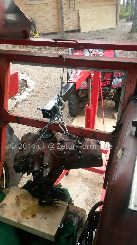

Nachdem alles fertig war ging es wieder den Weg zurück, jetzt mit einer Umlenkrolle, die von einem Balken über der Dachluke herunterhing.
Beim Krantausch um den Balken habe ich dann noch zusätzlich mit einem Spanngurt gesichert. Wenn was passiert ist man hier im Outback ganz auf sich alleine gestellt.
Blöd wenn man unter einem schweren Teil klemmt und nicht mal mehr ans Handy kommt.
Und schwups die Kranhaken getauscht und alles hängt wieder am Werkstattkran hinter dem Fensterbalken. Mit zwei Stehbolzen als Führung ließ sich der Deckel wieder ganz sanft in die neue Dirko Rot Dichtung gleiten lassen. Dazu hat man mit dem Kran wirklich ein Gerät mit Feingefühl.
