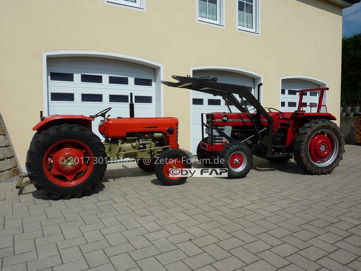

Du hättest mal meine beiden sehen sollen.
Meinen MF 165 konnte man fast schon nicht mehr als solchen erkennen.
Wenigstens konnte ich ihn fürs erste zum Arbeiten einsetzen.
Mein 3011 hat von Weitem auch nicht sooo schlecht ausgesehen aber er war technisch ein Totalschaden.
Gut mittlerweile sehen sie so aus.
Technisch sind die jetzt auch wieder akzeptabel.

Vorn meiner, hinten der vom Anton - über Zeit und Geld redet man ja nicht... Aber beide sahen beim Kauf weit schlechter aus.
