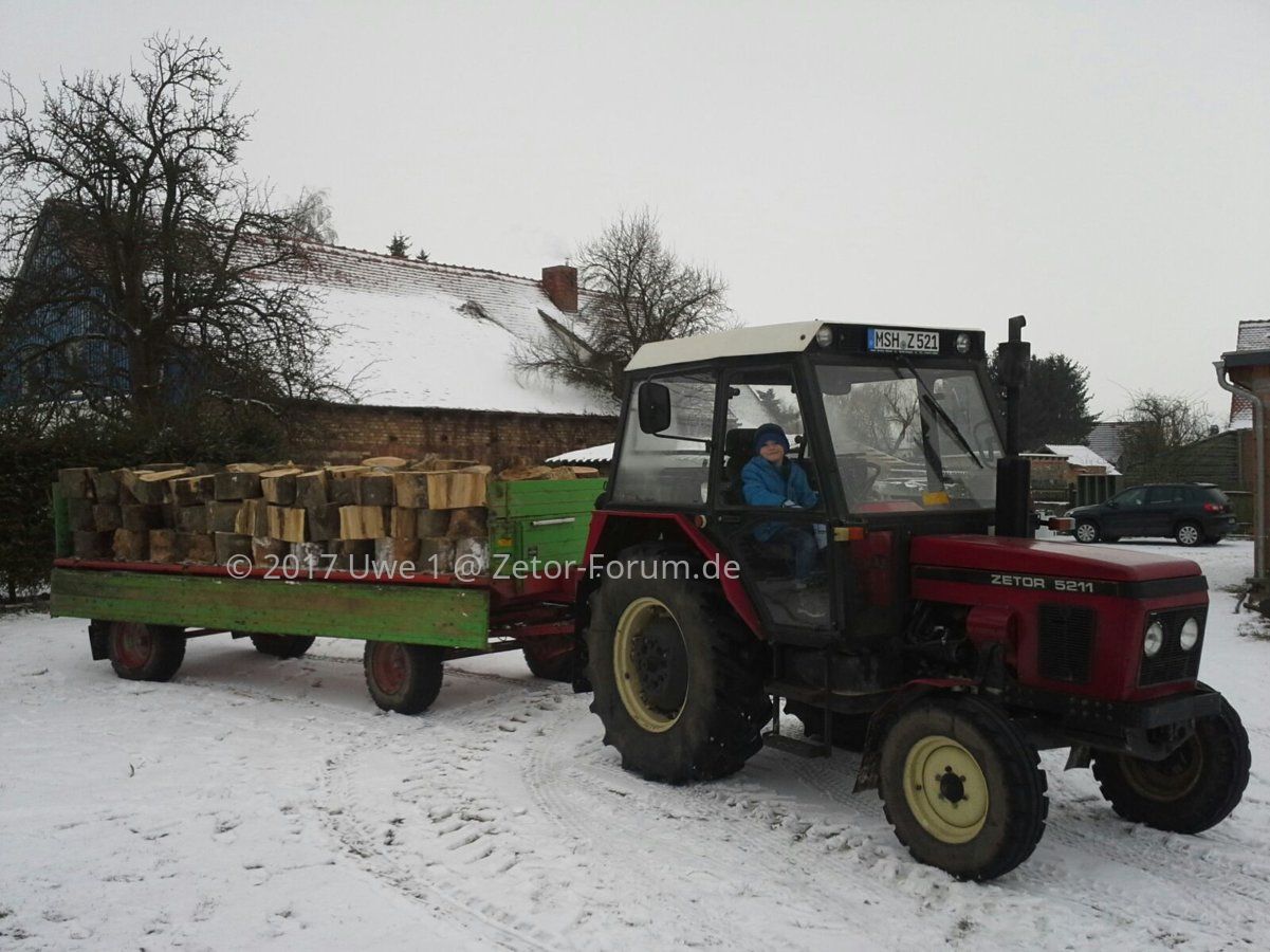

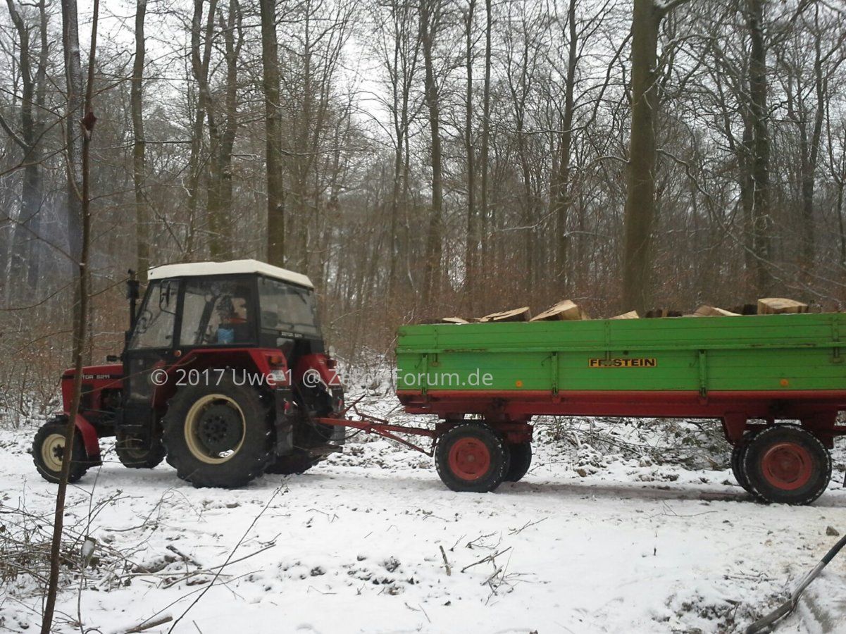

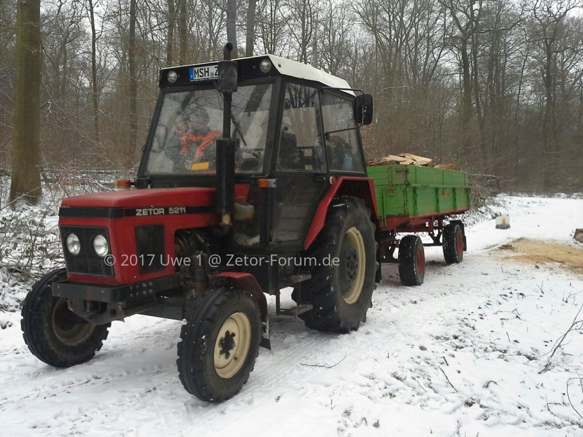

hier mal ein paar Bilder vom ersten Arbeitseinsatz im Wald
Tipp: unterhalb jedes deiner Beiträge findest du eine etwas blasse Text-Zeile. Und dort weit am Anfang "Bearbeiten" - damit kannst du deine Beiträge bis zu 1h lang nachträglich ergänzen oder bearbeiten.
Schöne Bilder vom Waldeinsatz.

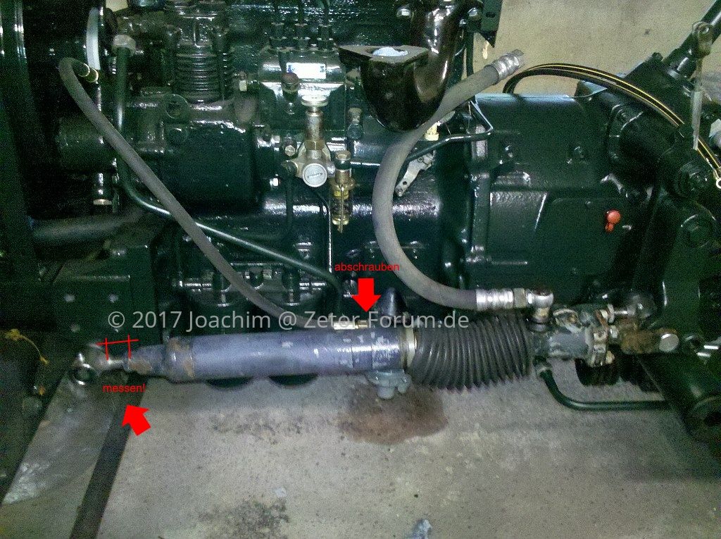

Hallo Joachim, wie bekomme ich die Sutzmanschette über den Lenkzylinder? Muss ich den dazu komplett ausbauen?
Die dünne Hydraulikleitung abbauen, dann den Zylinder vom vorderen Kugelgelenk herunter drehen - zuvor aber genau messen wie weit er drauf war!!! und dann kannst die Manschette eigentlich ganz locker von vorn nach hinten drüber massieren.
Zusammenbau in umgekehrter Reihenfolge: Zylinder wieder auf das Kugelgelenkgewinde drauf drehen (jetzt brauchst du dein Maß!) und dann den Hydraulikschlauch wieder dran. Kurze Probefahrt (langsam) und dabei mehrfach von ganz links nach ganz rechts und umgekehrt einlenken um die Lenkung wieder zu entlüften.
Fertig.
Schon mehrfach so gemacht ist der einfachste Weg.

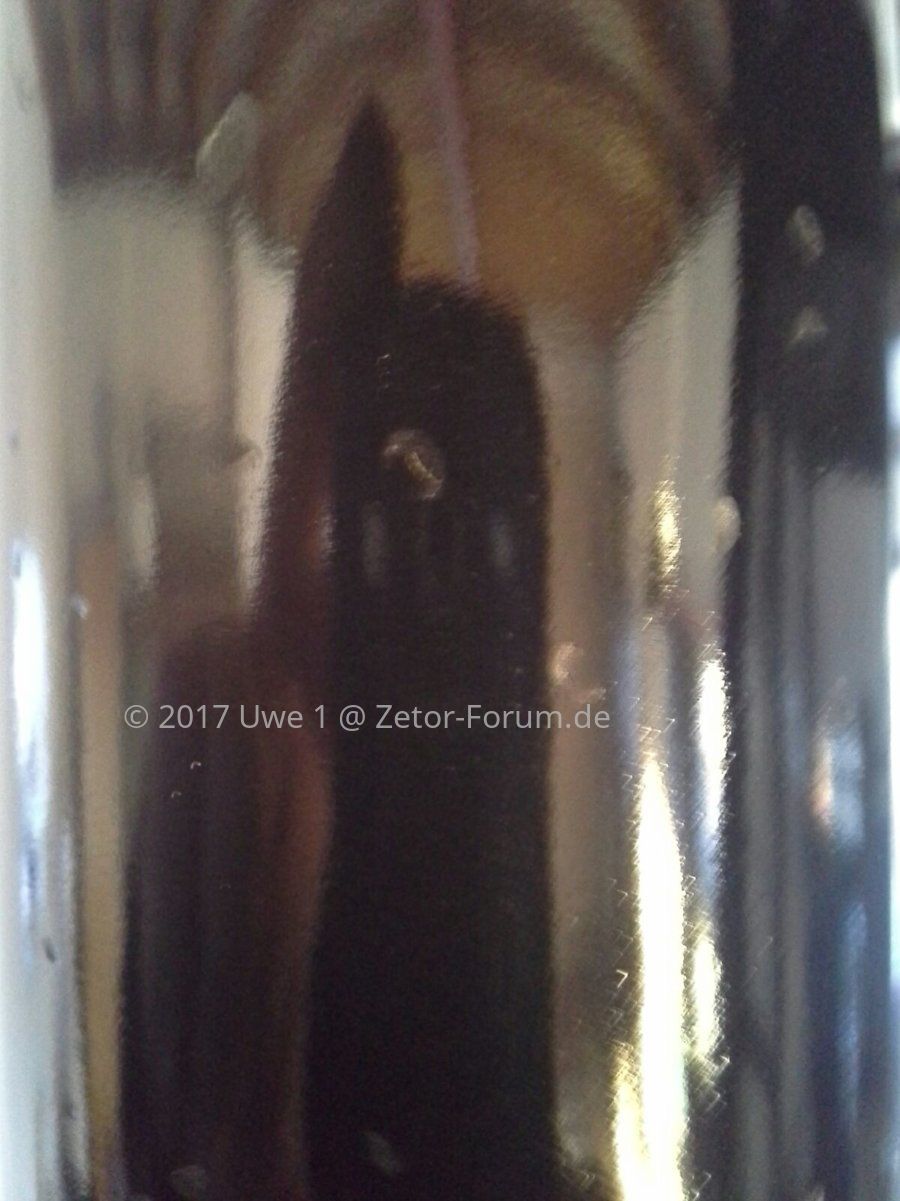

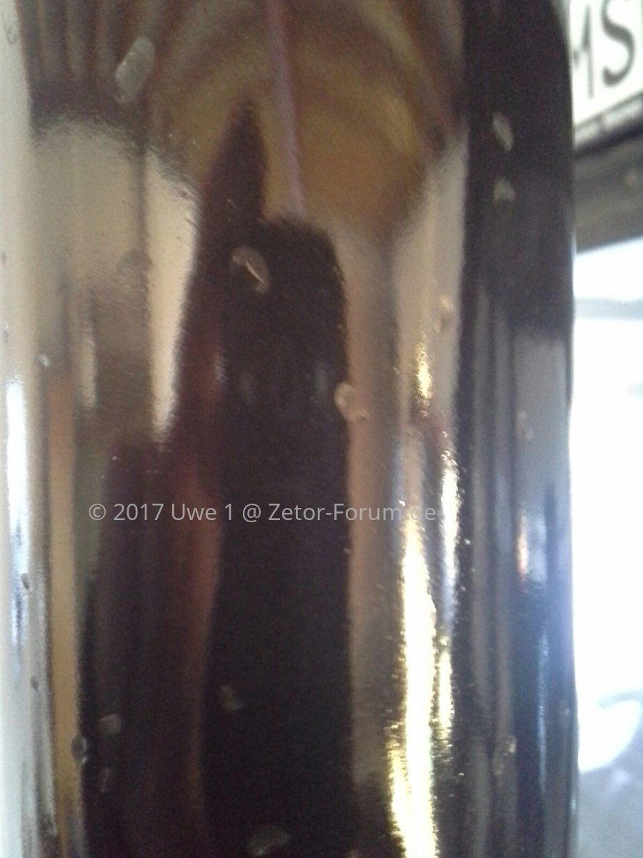

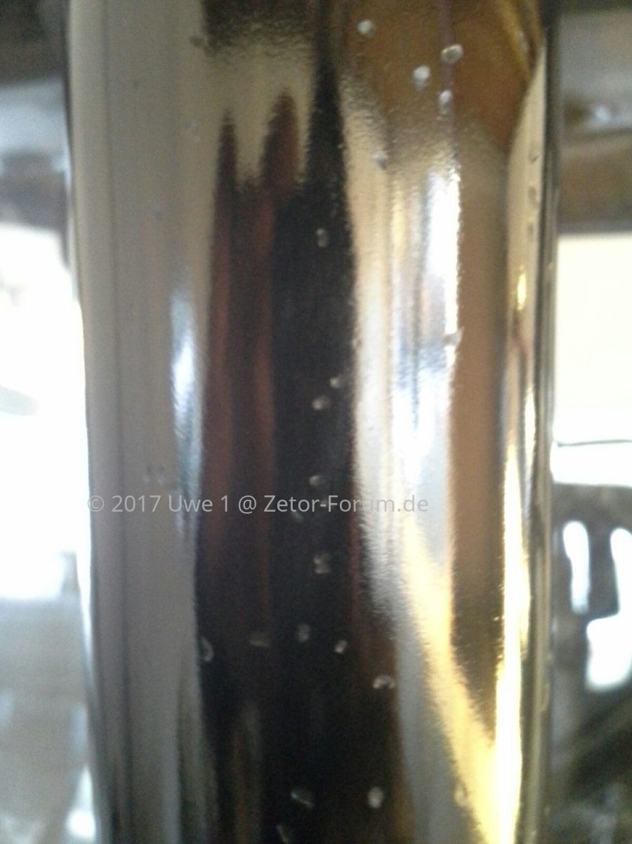

Ok. Heute ist mein neuer Auspuff gekommen, hab ihn montiert und dann Probefahrt gemacht. Danach hab ich festgestellt das die Emalie vom Endrohr abspringt. Sieht aus wie kleine Steinschläge.
Oha... hab ich so noch nicht gesehen. Darf ich fragen wo du gekauft hast? Gern auch per PN...
