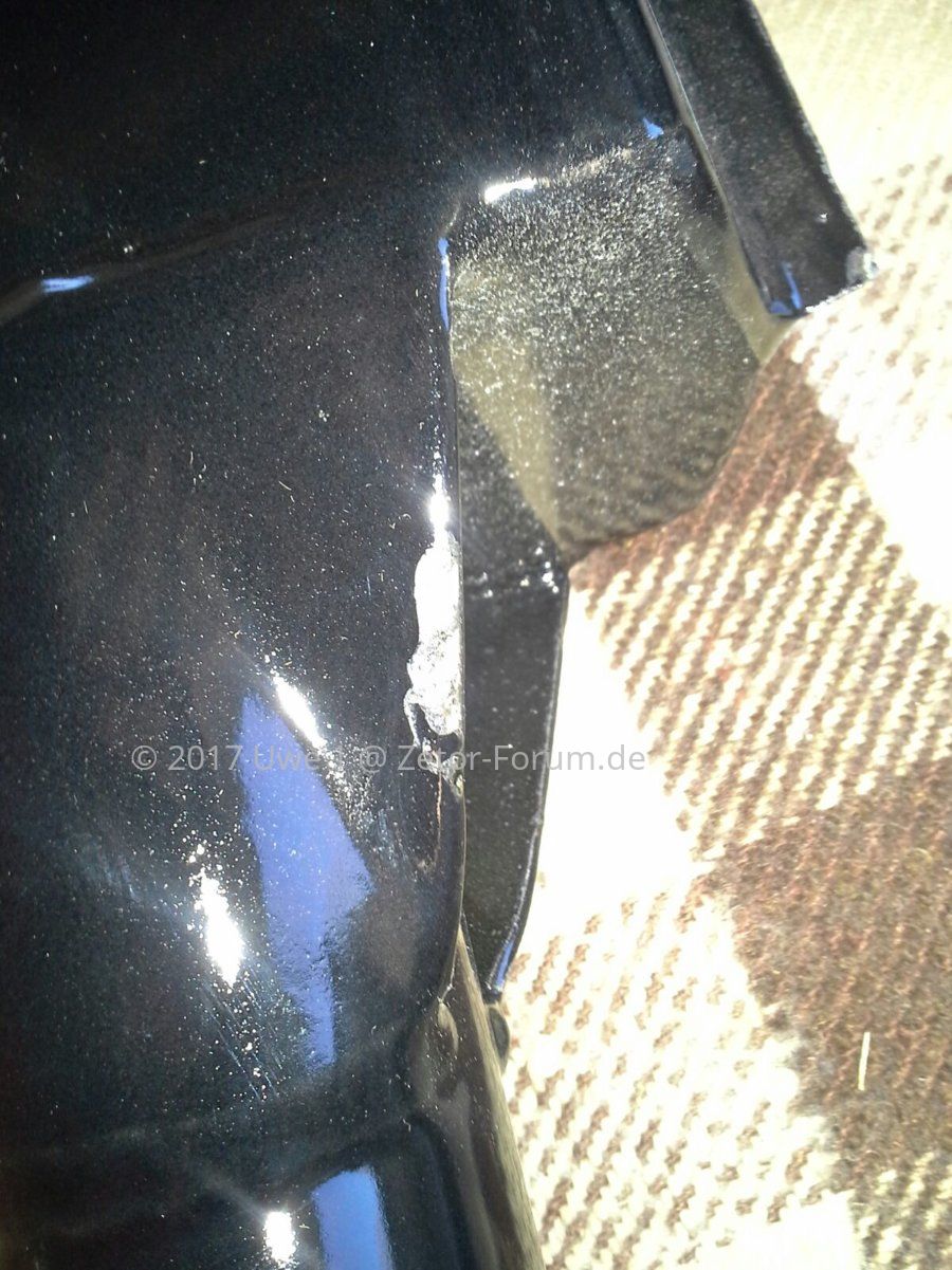

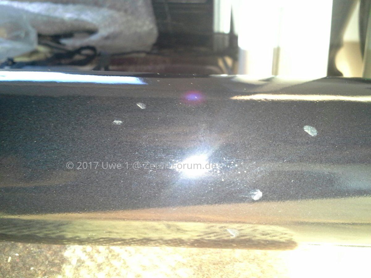

Das hab ich mir leider auch schon gedacht, wenns Herstellungsfehler sind ist es wie im Lotto..selbst mit Umtausch kann der neue schlechter oder besser sein....
Sind ja anscheinend nur die eckigen oder auch die runden Auspuffe?
Und Transportschäden noch dazu obwohls sauber verpackt war
Nicht schön.
Ich meine einTransportschaden kann ja mal passieren, auch wenn das nicht schön ist. Das kann man ja reklamieren.
Aber mehrmals "Totalausfall" wegen der Emaillequalität ist doch schon sehr ärgerlich und sicher kein Aushängeschild für den Hersteller.
