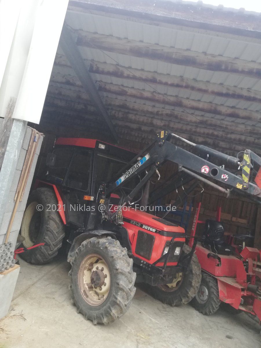

Hallo Zusammen,
ich heiße Niklas und bin 18 und stolzer besitzer eines Zetor 6340 mit Frontlader der leider noch nicht ganz perfekt funktioniert bzw. paar defekte und macken hat.
Bilder werden noch folgen.

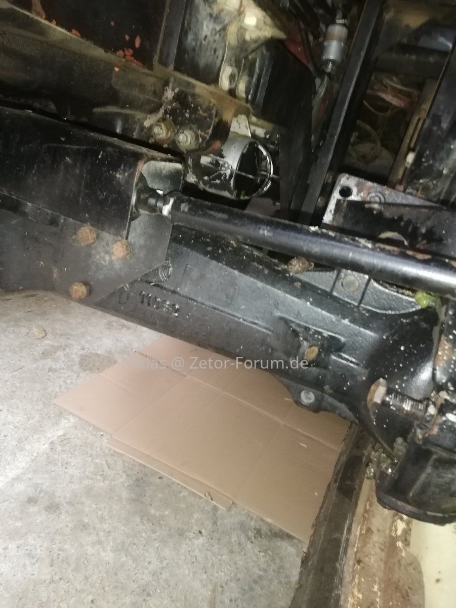

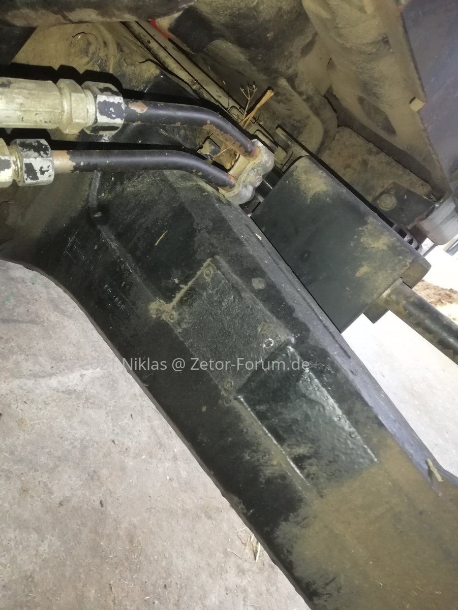

Mein Proble ist 1. das Vorderachsdifferenzialgehäuse hats zerhagelt da brauche ich ein neues mit Tellerrad doch weiß nicht wo ich dies Kaufen kann den habe nichts gefunden online.

Der hat eine Carraro Voderachse drin, oder?

Wegen der Achse habe ich nichts erkennen können da fehlt das Typenschild habe aber mal bilder gemach.

Fotos wären hier echt hilfreich. Es gab den 6340 mit Carraro- und der schweren Zetor-Achse.

Müsste dann die Carraro-Achse sein. Mach doch einfach mal ein paar Bilder von deinem 6340. Das macht die Geschichte anschaulicher und auch einfacher.
Hier paar bilder net die besten aber auf schnelle so.
Ist das Typenschild nur überlackiert oder wegoxidiert? links darunter schaut es fast wie eine Seriennummer aus - beides könnte vielleicht helfen.

Also das Typenschild von der Achse ist weg Oxidiert aber ich schau mal nach der Serien Nummer auf der Achse selber ob ich da was finde.
