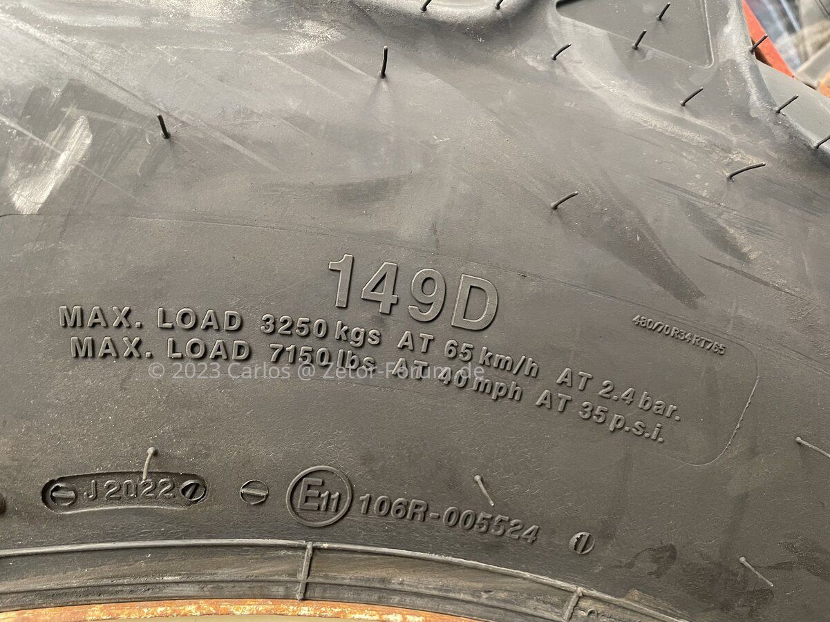

Hinten habe ich 480/70 r34 und vorne noch 12.4/24 aber da sollen demnächst 380/70 r24 drauf das es optisch passt. Leider leidet nur der Wendekreis dann etwas.

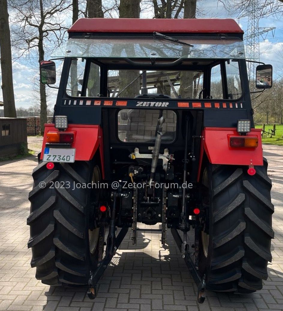

Ich hab vorn Alliance 360/70 R24 Agristar II und hinten auch Alliance 480/70 R34 Agristar II
Einschränkungen beim einlenken habe ich vorn keine damit. Die Erfahrung zeigt, du musst den Prüfer häufig erstmal drauf ansprechen das der sich der Reifen annimmt, nicht selten übersehen die die Reifengröße solange das alles noch OK ausschaut. Aber für die Rennleitung ist es besser wenn die Reifengröße im Fahrzeugschein mit drin steht. ;)
Vom Foto her sehen deine vorn gar nicht sooo breit aus (Edit: ach so, du hast noch die 12.4er drauf) , hier mal zum Vergleich:
Hier hatte er noch die schmalen Serienkotflügel vorn, die habe ich zwischenzeitlich durch breitere original Zetor Plastekotflügel ersetzt um die Frontscheibe sauber zu halten.
Hinten schauen meine Reifen ca. 11 cm über den Radkasten, beim 480er Reifen sind meines Wissens maximal 12 cm seitlicher Überstand zulässig (und das reicht eh schon um ihn einzudrecken wenns in den Schlamm geht. ;)

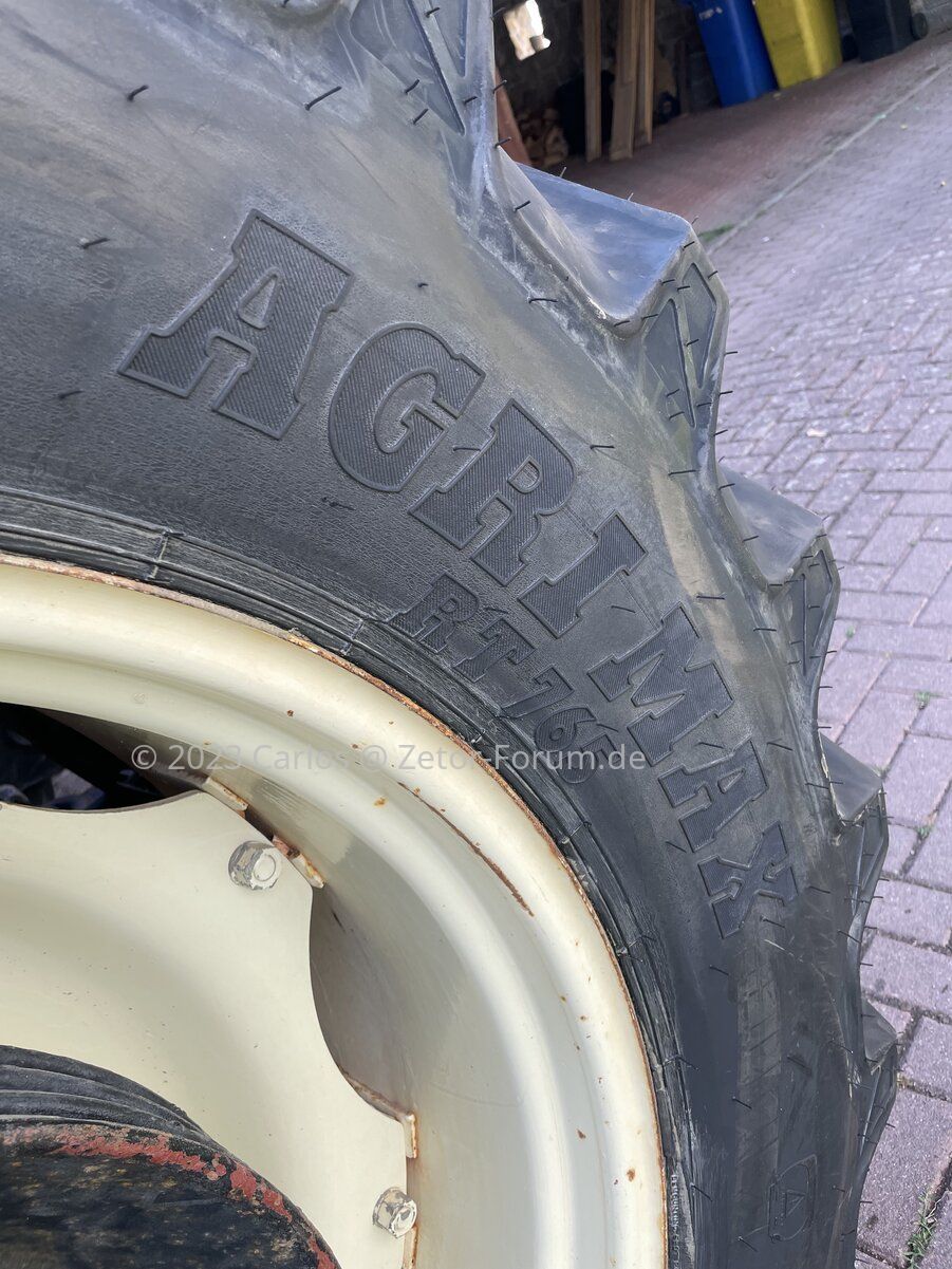

So ist es, vorne soll die selbe sorte wie hinten drauf, BKT Agrimax RT765.
Die sind bis 65 km/h und 3,2t je Rad zugelassen, da kann ich die belasten bis zur maximalen achslast.
Die fahren sich bei der geringen Geschwindigkeit auch nicht so schnell ab.
Zum RT 765 kann ich noch keine Erfahrungen beisteuern, aber den RT 855 würde ich oberhalb 60 PS nicht mehr empfehlen - zu schmale Stollen, speziell bei 4x4 Frontladermaschinen zu hoher Verschleiß auf der Vorderachse. Wenn der RT 765 für 65 kmh ausgelegt ist sollte die Gummimischung besser sein und auch die Stollen etwas breite und etwas mehr lang gezogen als beim RT 855
Ja die haben ziemlich breite stollen. Bin vor einem Monat beim Mulchern in ein Nassloch gefahren und hab bis zur Achse drinnen gesteckt, ohne wickeln und ohne Allrad hat er sich rausgezogen. Das war sehr beeindruckend, zeigt auch das die reifen ihren job gut machen.
