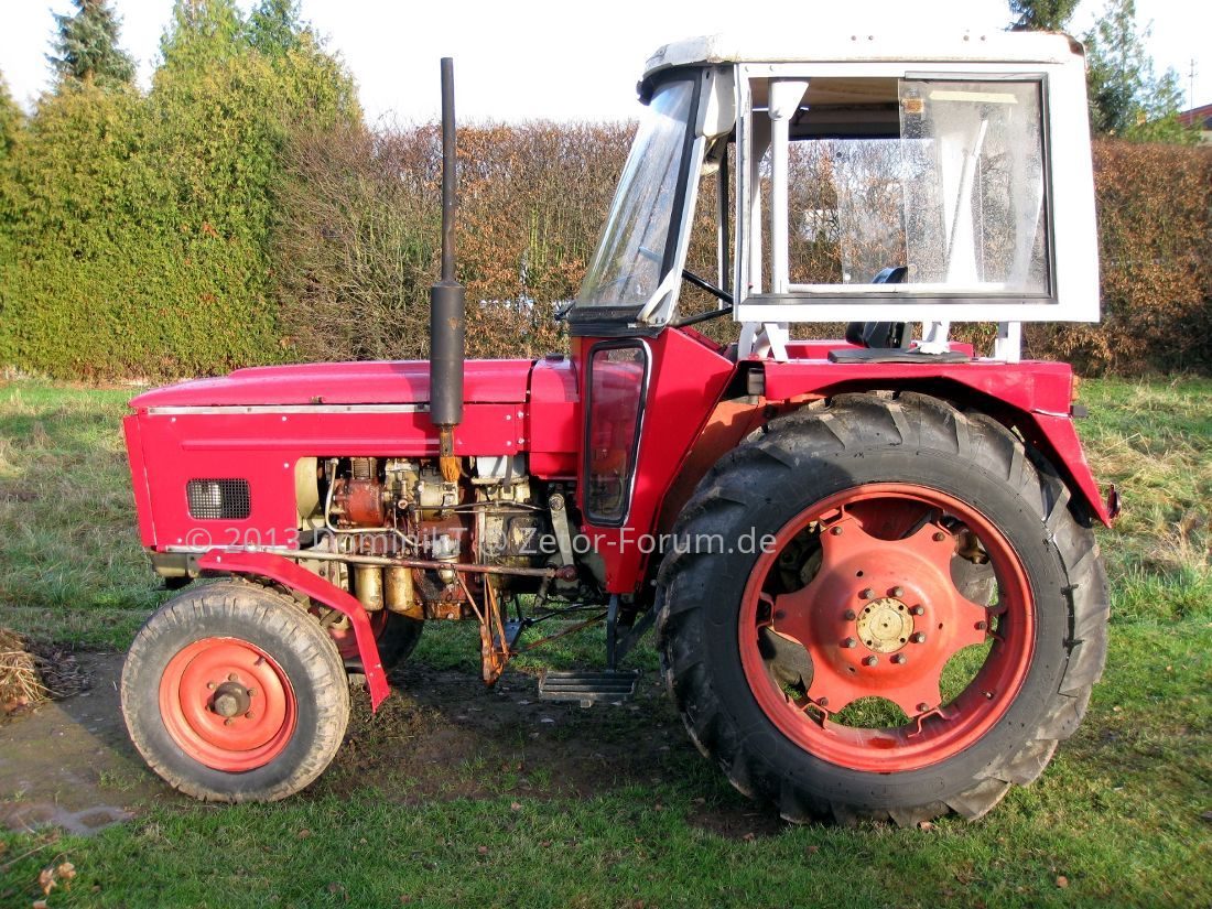

Hallo zusammen,
ich denke, es ist noch nicht zu spät, ein frohes, neues Jahr zu wünschen.
Nun zum eigentlichen Anliegen:
Mein Name ist Stefan, bin 46 Jahre alt und im Saarland ansässig. Ich bin seit kurzem Besitzer eines Zetor 4911, Bj. 1979, den ich fast ausschließlich bei der Brennholzgewinnung einsetzen will.
Daher steht in naher Zukunft der Kauf einer neuen Seilwinde an. Desweiteren habe ich die Absicht, in Eigenregie ein Frontgewicht und einen Heckcontainer zu bauen.
Momentan bin ich dabei die Dreipunktaufhängung zusammen zu stellen, die leider beim Kauf nicht dabei war und das GFK-Dach zu reparieren, das leider über die Jahre ein paar Risse zu viel bekommen hat :oops: .
Hoffe dies reicht fürs erste. Versuche noch ein Bild anzuhängen.
PS: Kann mir jemand den grünen Farbton am Motor benennen? Ich würde sagen, dies ist resadagrün.
Gruß SteveT
Re: Vorstellung SteveT
Hallo Stefan und willkommen im Zetor Forum! :)
Schicker Zetor und noch dazu recht selten hier bisher, was aber kein Problem ist.
Wegen der Dreipunktaufhängung - zeig doch mal Bilders - eventuell kann man helfen. Das GFK-Dach zu reparieren sollte keine Schwierigkeit sein, wenn du mit GFK noch keine Erfahrungen hast, dann schau mal ob du nen Modellbauer in der Nähe findest oder nen Teichverückten (Koi) die haben oftmals auch Erfahrungen im Umgang mit GFK.
Mit dem Farbton vom Motor - also ich seh bei deinem Foto nur Grundierungsbraun und Goldbeige-Metallic (Sparex Nr. S.82193) . Letzteres könnte aber auch Grünbeige-Metallic (Sparex Nr. S.82797) sein, da kann das Foto täuschen. Aber einer von beiden Metallic Tönen muss es sein, die wurden damals von Zetor bei der Serie 7 und 9 verbaut.

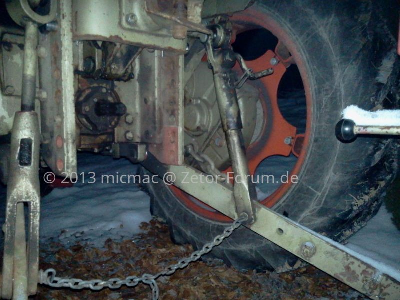

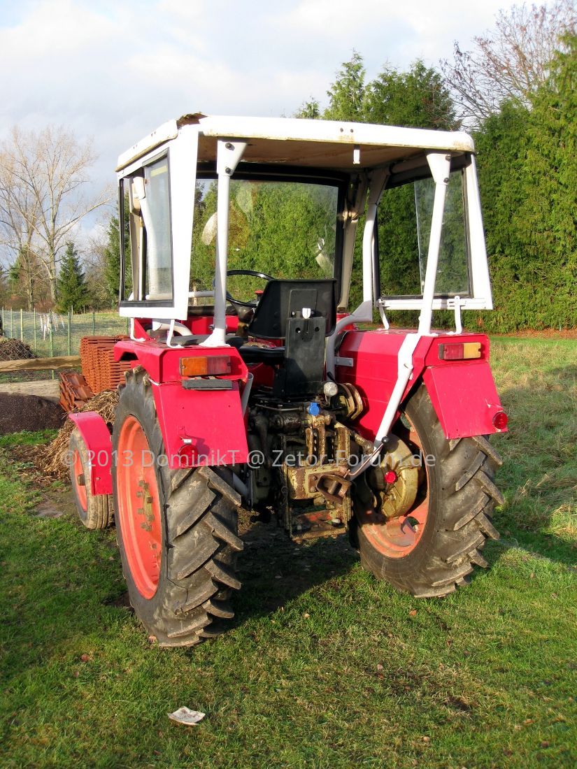

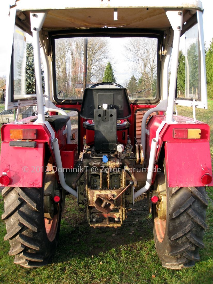

Außer den Hubarmen war halt leider nichts dabei. Wurde wahrscheinlich in Laufe der Zeit zweckentfremdet bzw. verkauft, da ich irgendwo gelesen habe, dass die damals zur Standardausrüstung gehört haben.
Unterlenker, Stabilisatoren, Bolzen etc. habe ich mir zwischenzeitlich besorgt. Die Hubstreben werde ich mir höchstwahrscheinlich selbst anfertigen, da eine Nachfrage beim örtlichen Landmaschinenvertreter einen Preis von 1.250 Euronen für die beiden Unterlenker und die Hubstreben ergeben hat :heul !
Anbei noch zwei Bilder zur Heckansicht:

War da nicht was im Handbuch, von wegen max. 140kg Gewicht in der Front bei den 3 Zylindern? Muss ich morgen mal nach schaun. Aber micmac hat da völlig Recht - ohne jegliches Frontgewicht brauchst du hinten nix dran hängen. ;)
Bau dir die Gewindestangen nicht selber - und ruf mich mal an. Denke, ich kann dir die weit günstiger verkaufen, denn 1.250 Euro für die 2 Hubstreben ist echt zu viel.
Und wenn ich die neuen Bilder so sehe, dann ist das das Goldgrün-Metallic. :ok: Schick! :)
Die Dreipunkt müsste auch vom Zetor 5011 Passen ;)
ist schon oft bei ebay drin gewessen ging immer für ca 400 € weg
Die Hubstreben vom 5011 sollten auch passen und sind noch neu zu bekommen.
@David
Die 400€ waren dann aber incl. Unterlenker - aber die hat er ja bereits. ;)

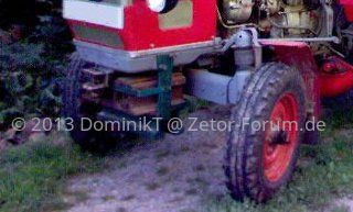

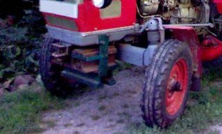

Hallo Micmac,
habe zwar den Freiraum neben dem Luftfilter, also keine Lenkhilfe nebst Tank, habe mir aber was vorgestellt, das doch etwas ans Original angelehnt ist. Eher sowas wie unten auf dem Bild zu sehen ist.
Die Bilder in deiner Galerie habe ich mir angesehen. Ist dies original oder ein Eigenbau?

Sorry :oops: mein Fehler - es ist natürlich Grünbeige-Metallic, wenn es nen Grünschimmer hat wie du sagst. :)
Schau mal ins Wiki hier unter F wie Farbe ...
Das Bild zeigt nen Eigenbau - schau mal in die Bibliothek - da kannst du dir genügend Prospekte herunter laden, wo du die originalen Halterungen sehen kannst.
Das auf dem Bild schaut aus wie Doppel-T Träger oder Schienenstücke.
Die originalen Gewichte und den Träger gibt es noch hier und da bei Händlern zu kaufen... ;) Kost aber auch.

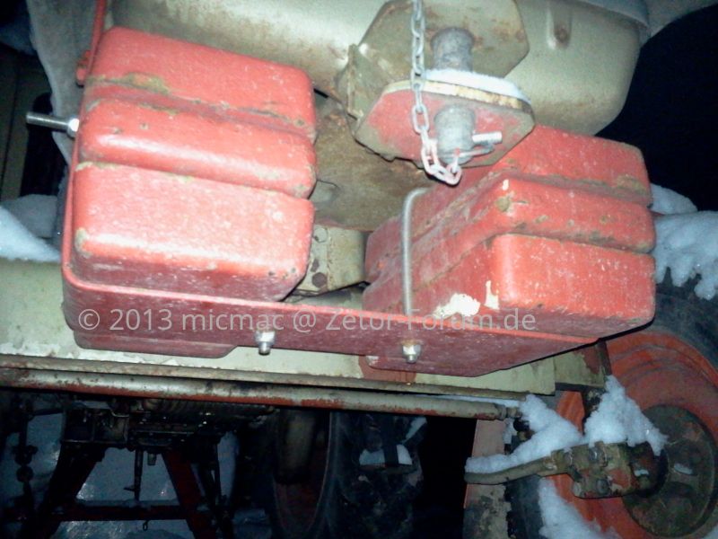

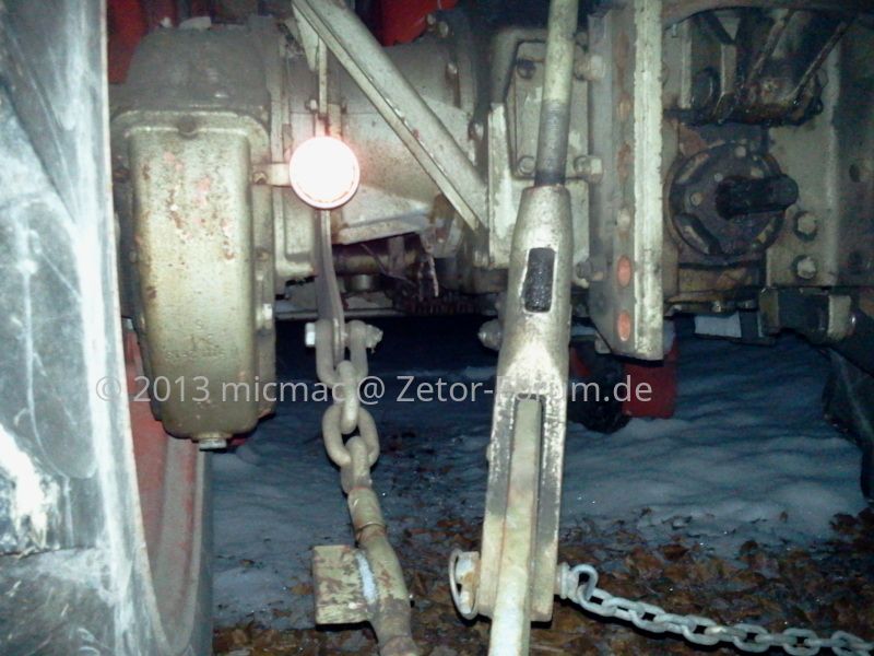

Guten Abend zusammen,
ich denke ein paar Bilder machen die Sache etwas deutlicher.
So bin mal fix nach draussen bei -7grd C und habe die Bilder gemacht.
Wg. der Kabinenhöhe muss er leider draussen bleiben. :)
Aber schaut selbst...

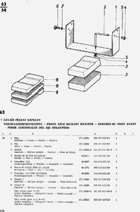

In der ETL auf Seite 172 glaube ich findet man die Einzelteile.
Joachim hat recht , es sind 140kg Frontgewicht.

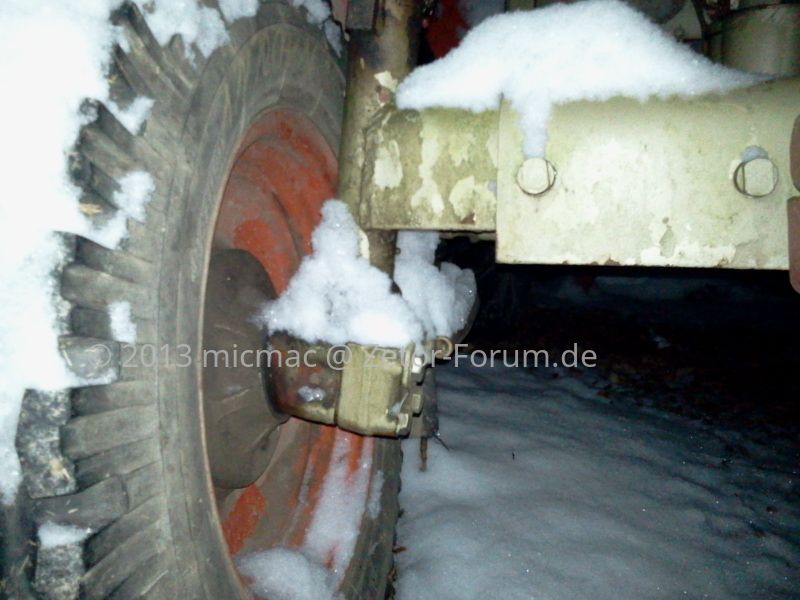

Wo du schon mal draußen bist .... :D ;) Könntest du bitte mal die Vorderachse fotografieren? Speziell die eingesteckten Achshälften komplett?
Kannst die Fotos aber auch gern morgen machen ... ;) ;)
....für die Zetorfreunde kann man auch mal etwas frösteln. :D
Sorry für den Schnee.
Micmac
Guten Morgen,
weiteres zur Klärung der Frage und ich friere immmer noch. :D
micmac
Vielen Dank für die Fotos und erkälte dich bloß nicht... ;)
Die Achsen sehen aus wie die, die ich bei Karsten aus Schkopau am 5011 gesehen habe, ohne sichtbares Loch außen. Wir sind als weiterhin bei bisher 3 ungefederten Achsansatz Varianten in der Zetor UR1. Hab gestern schon zu David gesagt, es ist ein Grauss das die da keine Teilehummer eingeschlagen haben...

Der Halter ist schnell selber gebaut, so wie der ausschaut. Man könnte sich da scheinbar doch recht leicht ein Betongewicht selber bauen. In irgendeiner Profi war mal ein Beitrag zu einer Firma, die Betongewichte baut. Um die schwerer zu bekommen geben die dem Beton so ein Pulver zu (der Name ist mir leider entfallen).
Alternativ könnte man doch auch ein formschönes Betongewicht mit nem Bleikern (vom Dachdecker, oder aus dem Tauchsport zB.) herstellen... man will ja keinen riesen Klotz an so nen zierlichen Traktor bauen. ;)
