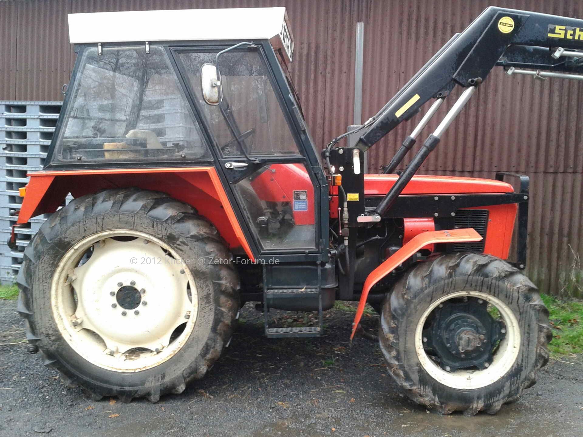

nach längerer Abwesenheit - wegen zuviel zu tun - hier nun ein paar Fotos von unserem 6245. Da unser Vorbesitzer den Trecker nur in den Wintermonaten zum Holzrücken benutzt hat, stand er über den Rest des Jahres nur herum. Hier hat natürlich an einigen Ecken der Zahn der Zeit genagt, so daß hier erstmal vorrangig geserviced werden mußte. Viel Kleinkram braucht halt auch viel Zeit.

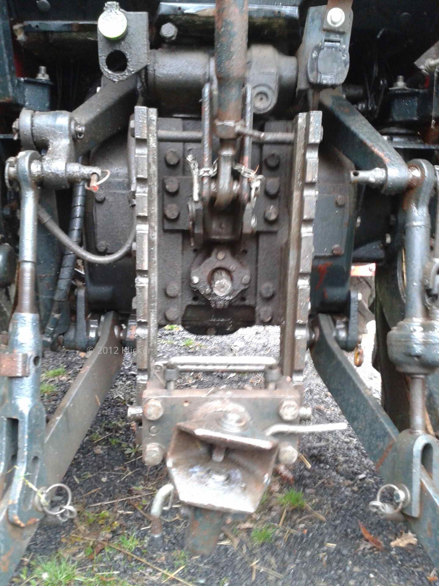

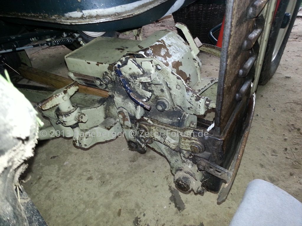

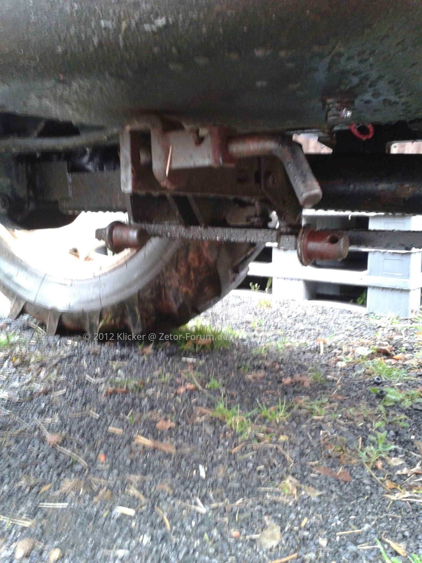

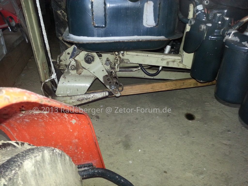

Auf 2 der Bilder sieht man Reste von einer Seitenmähwerkhalterung Seitenmähwerk - könntest du bei Gelegenheit mal noch weitere Fotos von :"": untenrum machen? Ich frag mich nämlich, wie der antrieb war, zumal du ja nen Alrad hast wo es unten dann schon eng werden könnte.
Außerdem interessiert mich, ob an deiner Zugmaul Schiene irgendwo ein Typenschild dran ist, wo man sehen kann wer die Dinger gebaut hat, denn dazu fehlen mir noch jegliche Infos.

das Seitenmähwerk war definitiv hydraulisch angetrieben. Die Steuergeräte befinden sich nämlich noch in der Kabine am rechten Kotflügel. Dafür wurde auch aus der "Mittelkonsole" ein entsprechender Anschluß neu geschaffen, für den Rückfluß des Öls. Dieser müßte auch noch mal zurückgebaut werden, wenn Zeit ist.... . Der stört schon ein wenig. Wegen des Typenschilds der Zugmaulschiene werde ich die Tage mal nachschauen...

bist du dir mit der Hydraulik sicher? Das was du da aufgezählt hast klingt eigentlich ganz stark nach dem typischen Zubehör das bei Frontladereinsatz verwendet wurde, wenn ein original Zetor ND5-0XX aufgebaut wurde. :denk2:
Allerdings wäre ein hydraulischer Antrieb für den Messerbalken auch ne logische Lösung, weil die günstigste ohne am Allradantrieb herum zu basteln...
Schade das dui zum Mähwerk keine weiteren Daten hast - wäre ne schöne Kombi (bei mir) mit Seitenmähwerk und hinten den E 211 Bandrechwender dran ... :) ;)

Es war ein Seitenmähwerk V3000 von Mörtl.
Leider ist vom SeitenMähwerk nur noch die Aufnahme unter dem Trecker und das Steuergerät vorhanden. Unser Vorbesitzer (guter Freund) hatte das SeitenMähwerk auch schon nicht. Aber ich müßte mal recherchieren wo es geblieben ist. Der Zetor stammt ursprünglich aus einem Nachbarort bei uns in der Gegend, vielleicht liegt es ja noch irgendwo in einer Scheune rum. Aber ich habe die Original Bedienungsanleitung bei uns im Werkzeugkasten der Kabine gefunden und mal eben eingescannt. Mal schauen wie es mit dem hochladen klappt, die Dateigröße ist irgendwie beschränkt, krieg ich aber hin. - Oder auch nicht. Gib mir bitte eine Mail Adresse wo ich Dir (je nach Qualität) bis zu 10MB als pdf senden kann.
Zur Zugmaulscheine: Das gesamte Zugmaul incl Schiene usw. muß original von Zetor stammen. Ein Typenschild gibt es leider nicht.Was mich so sicher macht, ist daß alles mit dem selben Originallack lackiert ist.
