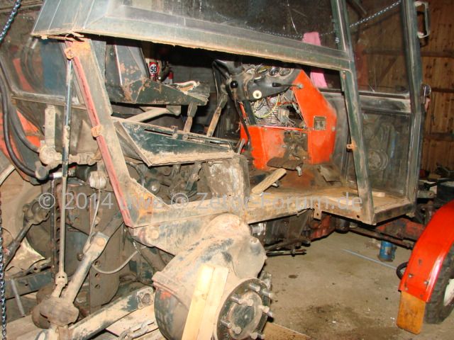

hallo Joachim, ich bin am freischrauben, Kotflügel sind ab, jezt weis ich noch nicht ob ich die ganze Hütte runter hebe, oder kommt mann auch so überall hin wenn ich nur das Mittelblech wo Sitz drauf ist raus schraube ?
Das Material ist noch fürs Alter gut, nur Bodenblech über Batterie ist Schrott.

nimm das Bodenblech raus - du hast es dann leichter und entdeckst sicher auch da noch die ein oder andere Baustelle. Um die Bremsen zu machen reicht es aber auch die hinteren Kabinenlager zu lösen und die Kabine hinten etwa 10cm anzuheben. Dazu muss aber vorn die Seitenverkleidung des Motors weg sein.
Die FIN findest du auf dem Typenschild am Instrumententrägerverkleidungsblech (geiles Wort ) und die sollte sich dann auch noch am Getriebe wieder finden, frag mich aber grad nicht wo ... Ah doch - links oder rechts am Vorderachsträger wo die Verschraubungsmöglichkeiten für zB. die Frontladerkonsolen sind. Also da wo der Gußträger am Motorblock angeschraubt wird musst du mal an der planen Fläche kratzen.
Am Motor gibts dann noch die Motornummer, hinten unterhalb des Luftsammlerrohres.

hallo Joachim, als erstes wünsche ich Gesundheit, und schnell wieder raus aus dem Krankenh. ich habe keinen KFZ Brief, nur einen alten DDR Zulassungsschein, stimmt mit der Nummer auf Typenschild am (Instrumententrägerverkleidungsblechle) das wars aber auch schon, hinten links neben oberen Hubarm habe ich eine Nummer gefunden, aber eine andere wie in Zulassungsschein, vorn an der planen Fläche ( wo anbaugeräte verschraubt werden können) ist auch eine Nummer, aber eine Stelle zu viel, past nicht mit Schein.
Jedes Bauteil was ich entferne, da entdecke ich 2 neue Baustellen, das ist eine Baustelle über ein Jahr und länger.
Die Lagergummis vom Führerhaus haben sich vor lauter Öl fast aufgelöst, gibt es da eine andere Alternative ?
Habe jetzt noch eine neue Überaschung entdeckt, überall wo Öl nachgefüllt werden musste, wurde schwarzes Altöl aufgefüllt, von Servo bis Getriebe. es gibt eigentlich kein Teil am Tracktor, wo ich sagen kann, das kann ich lassen, ich bin jetzt schon gespannt, wenn ich den Motor öffne, als ich die kleinen Aluschipps im ÖL gesehen habe, sind die Lager auf jeden fall Schrott, wenn es dabei bleibt.

Lagergummis - die gibts neu für fast nichts und Öl sollte da original nie ran kommen, wenn er dicht ist.
Ansonsten hast du halt nen Zetor mit (leider) fast typischem Wartungsstau erwischt. Reparier ihn einmal durch und pflege ihn dann wie jeden anderen Traktor und er wirds dir ewig mit Funktion danken. Die Öle ablassen, alles neu abdichten und sauberes Öl der richtigen Sorte wieder drauf....

hallo Joachim, die Hütte geht nur 3cm hoch , dann hängt das Mittelteil am Motor, das wird ja sowiso eine große Überholung, ich hebe jetzt die ganze Hütte runter. da ist alles frei und man kann viel besser arbeiten
Hütte komplett runter ist die beste Lösung - wollte ich erst auch nicht, aber man kommt einfach um längen ran, wenn man eh überall ran muss. Vergiss nicht Bilders zu machen...
