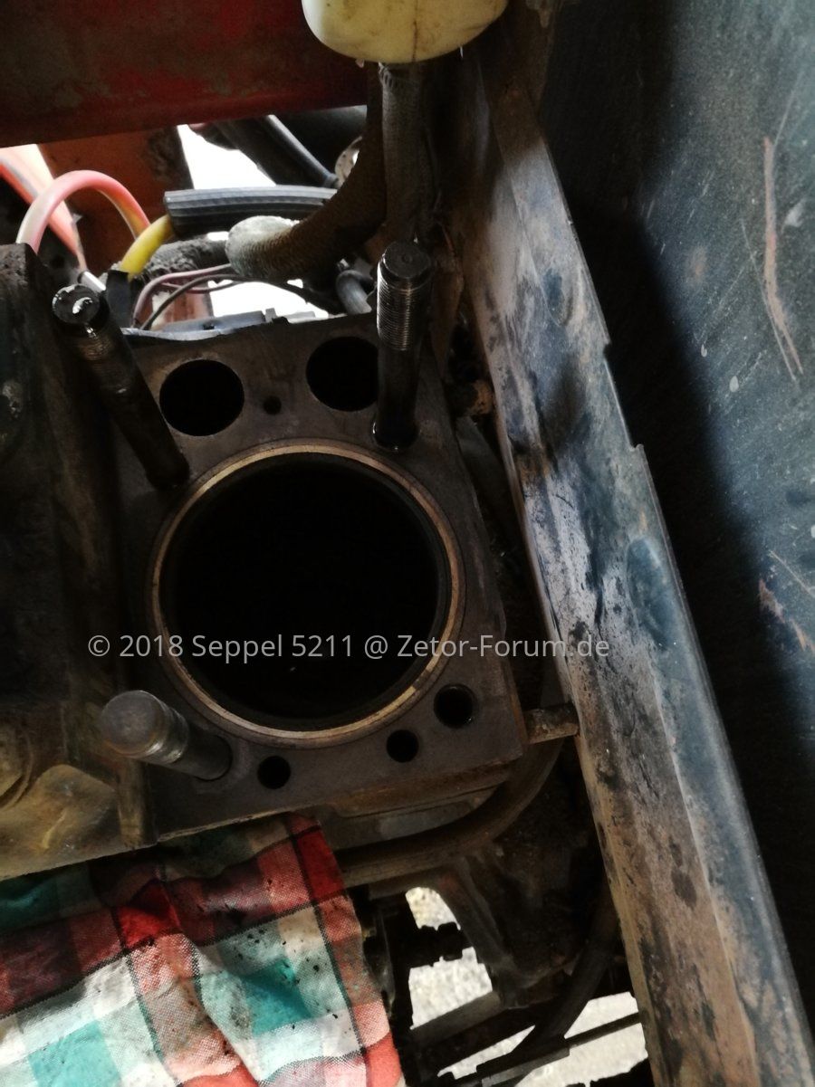

Die Kopfkopfdichtung ist an einer Stelle durch an der Kühlerseite!
Ich habe bei Dirk ein Satz bestellt und ein Werkstadtbuch wegen den Drehmomenten und einstellen der Ventile und da sind noch mehr Baustellen offen (Heckkraftheber,Lenkung,Getriebe)
Deine Ratschläge nehme ich dankend an.
Ich werde es auch in Form von Bilder dokumentieren.

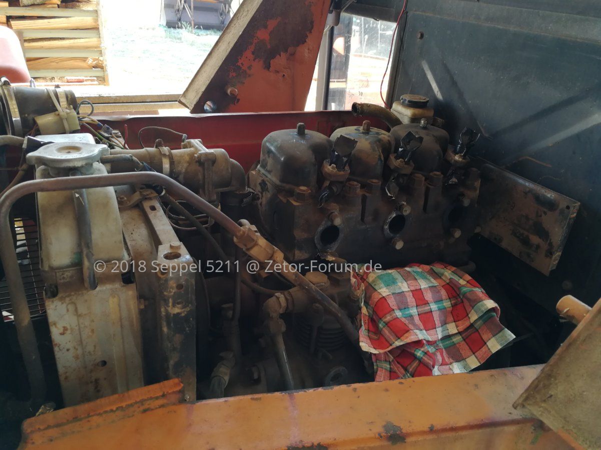

Wir haben es geschafft mein 5211 läuft wieder super
So ging es los: Frontlader abbauen
Beim Vorbesitzer wurde der originale Anschluss ersetzt
Das ist die Rücklaufleitung,also einfach anschrauben und gut denkste da kam trotzdem immer Öl raus,ist das normal? Das fängt ja schon gut anSchnell los Kupplungsstück geholt
Dann erstmal Platz schaffen
Dichtung gewechselt!
Dann Ventile einstellen da war so viel Spiel bestimmt 1,5 - 2mm das kann doch nicht sein hier geschaut da geschaut.
Dann habe ich sie so eingestellt wie ich es sein müsste laut der Beschreibung und er läuft super schön ruhig und sauber
