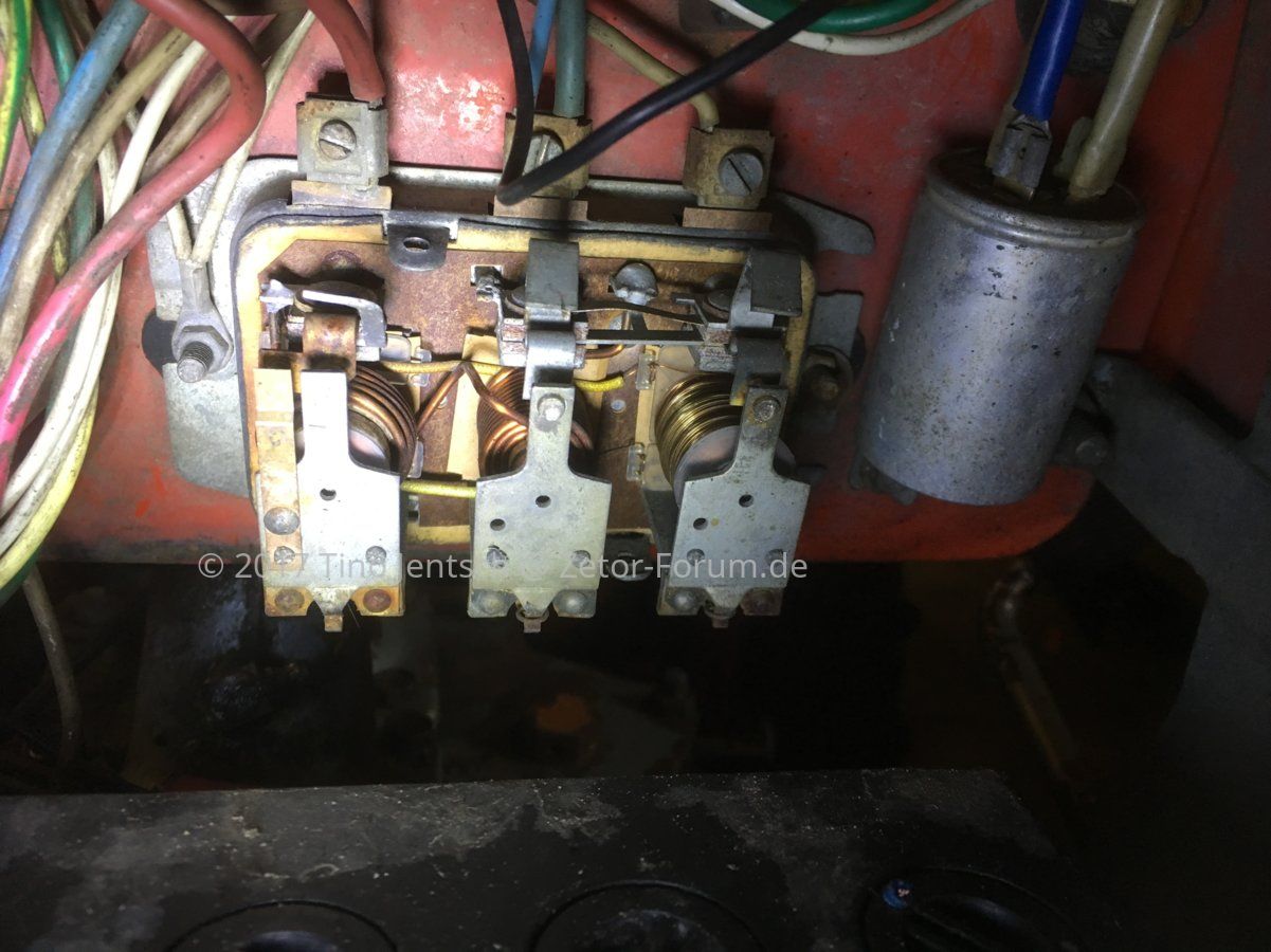

Hallo? Was ist das für ein Bauteil? Der Regler ?

Das ist ein mechanischer Laderegler, der die Ladeleistung der Lichtmaschine an die Batterie regelt. Moderene Lichtmaschinen haben diesen in der Regel direkt integriert.

Das ist eigentlich ein typischer Gleichstromladeregler. Aber warum keine Drehstromlichtmaschine mit eigenem Regler? Die Verkabelung ist einfacher und die Lichtmaschine Leistungsfähiger und oftmals sogar günstiger.
Wenn ich eine Drehstromlichtmaschine mit eigenem Regler nehme - ja. Aber es gibt auch noch Drehstromlichtmaschinen ohne eigenen Regler. Bei den älteren Zetor z.B..
Welche, das ist so ganz ohne weitere Infos schwer zu empfehlen. Ich hab im Zetor 5011 statt der originalen 45A LiMa eine mit 90A drin, weil ich den Strom für eine Klimaanlage gut gebrauchen kann.
Du müsstest also schon etwas konkreter werden.
