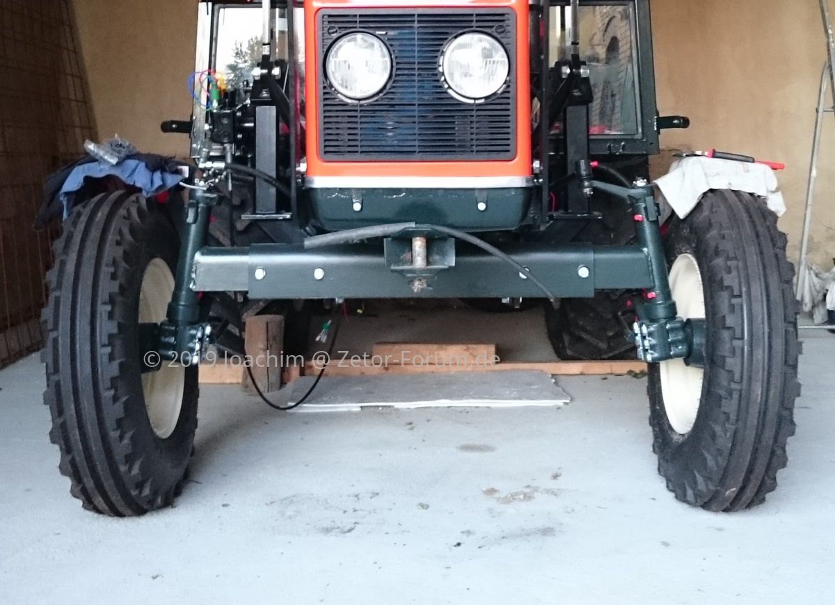

Welche Reifengrößen fahrt ihr vorn auf dem 5011. Im Ersatzteilkatalog steht 6.00-16. In der der Beschreibung im Netz steht 6.50-16 oder 7.50-16. Ich habe im Moment 7.50-16 drauf. Leider Räder vom Anhänger. Die wirken etwas zu "Ballonartig". Zudem stark verschlissen. Werde also dort neue Reifen aufziehen. Ich tendiere zu 6.50-16. Allerdings nur der Optik wegen. Sollte oder muss hier etwas berücksichtigt werden?
G famu
Leichte Vorderachse: 6.50-16 6PR nicht für Frontladerbetrieb
Schwere Vorderachse: 7.50-16 8PR für Frontladerbetrieb (Normal 2 bar, bei Frontlader 3.5 bar)
Welche Vorderachse hab ich? Guckst du: https://www.zetor-forum.de/ressourcen/unterschiede-der-vorderachsen.48/
leichte und schwere gibts sowohl bei der gefederten, wie bei der starren als auch bei der Allradachse. Gab also in vielen Modellreihen bis zu 6 verschiedene Vorderachsen von Zetor.
Was steht denn auf der Felge, nahe den Radbolzen, für eine Felgengröße? Ist die Felge glatt oder hat die an der Scheibe eine Wulst?
Sind nicht generell 7,50er mit grobem Profil zu empfehlen? die 6,50er sind ja wie Trennscheiben und der ohne Allrad kann stark die Lenkung einschlagen und wühlt sich dadurch leicht ein oder er schiebt trotz einlenken weiter geradeaus.
Ja, schon, nur brauch man dafür halt auch die passende Felge. Man kann zwar auf die Felge des 6.50 Reifens auch einen 7.50 rauf würgen, aber erkauft sich einige Nachteile (geringere Traglast als möglich und höherer Innendruck als nötig).
AS Reifen haben beim Zetor ohne Allrad vorn aber nichts verloren, die radiert der Sturz in kürzester Zeit runter und laufen auch sehr unruhig.
Ja nicht die AS mit V Profil das ist klar, aber auch nicht die mit nur den kleinen Rillen.
7.50-16 8 PR von BKT glaub TF 81 oder so ... fahren sich gut, und machen keine Probleme beim lenken.
