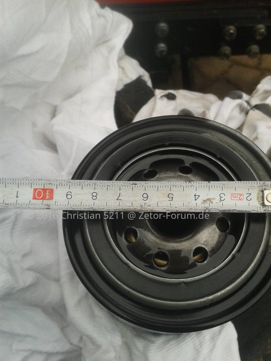

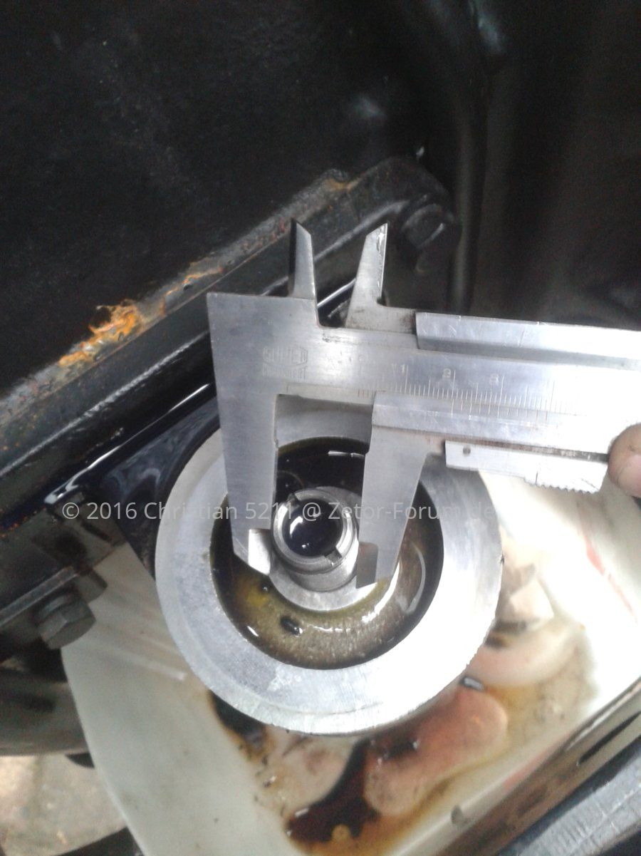

ich wollte den Ölfilter am Motor tauschen und nix passt. Hab mit Dirk schon alle Filter durchprobiert. Ich vermute dass der Gewindeeinsatz an der Filteraufnahme mal getauscht wurde.
Jedenfalls steht auf dem Filter am Gewinde 3/6 drauf.

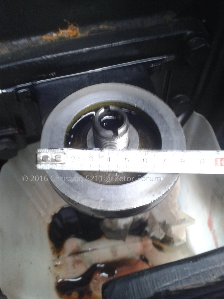

Kennt jemand diese Gewindegröße? Anhand der Filternummer bekomme ich alle Filter auf die Gewindegröße 3/4-16 UNF umgeschlüsselt, was aber nicht passt. Das Gewinde ist innen 19,3mm und aussen 20,4mm.
Vielleicht kann man ja auch den Gewindeeinsatz tauschen?

Na guck dir mal die Fotos an.........ich glaube nur das Gewindestück wurde getauscht. Der Rest müsste original sein.......oder ?

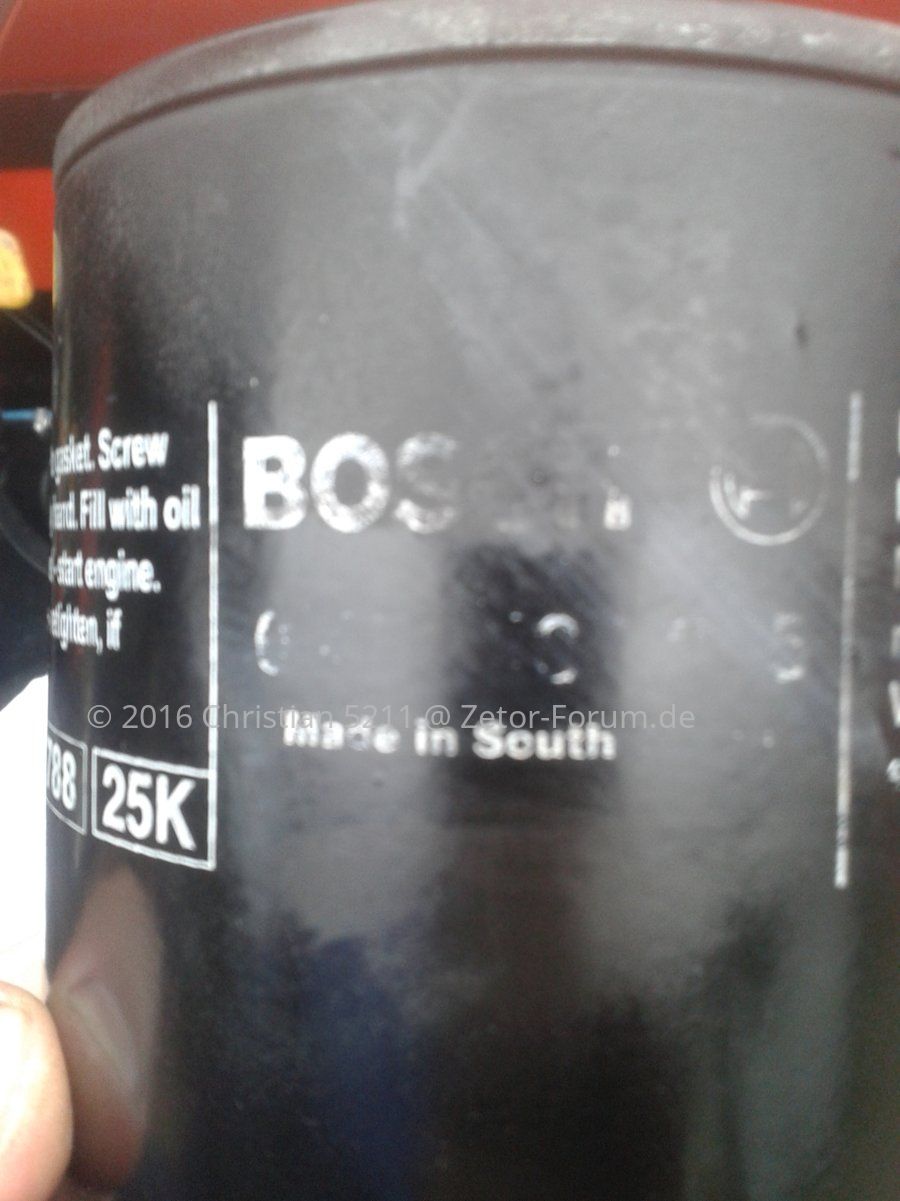

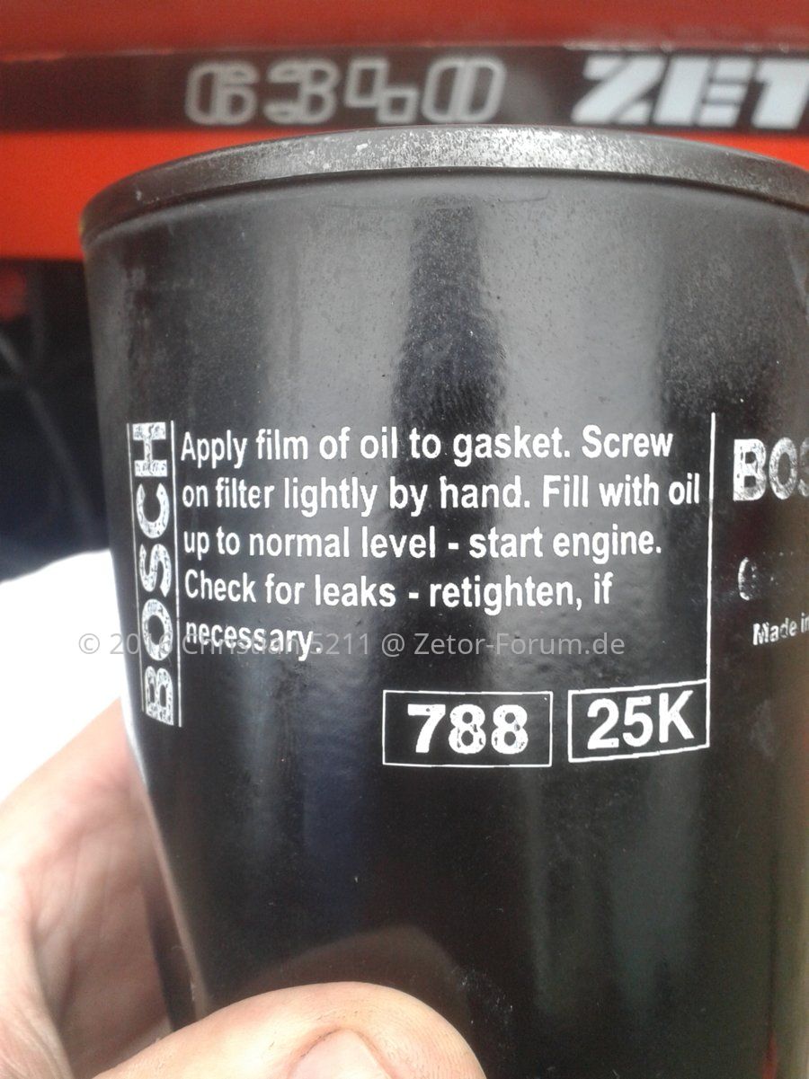

Auf dem Filter von Bosch konnte ich folgende Nummer noch halbwegs lesen.
0451104505 und wenn ich diese umschlüsseln lasse kommt ein 3/4-16 UNF Gewinde raus , was aber nicht passt.
Der Mann 940 passt soweit von den Maßen.......den gibts aber auch in mehreren Ausführungen mit jeweils unterschiedlichen Gewinden. Aber keinen der die Maße hat, welche zu meinem Gewinde passt.

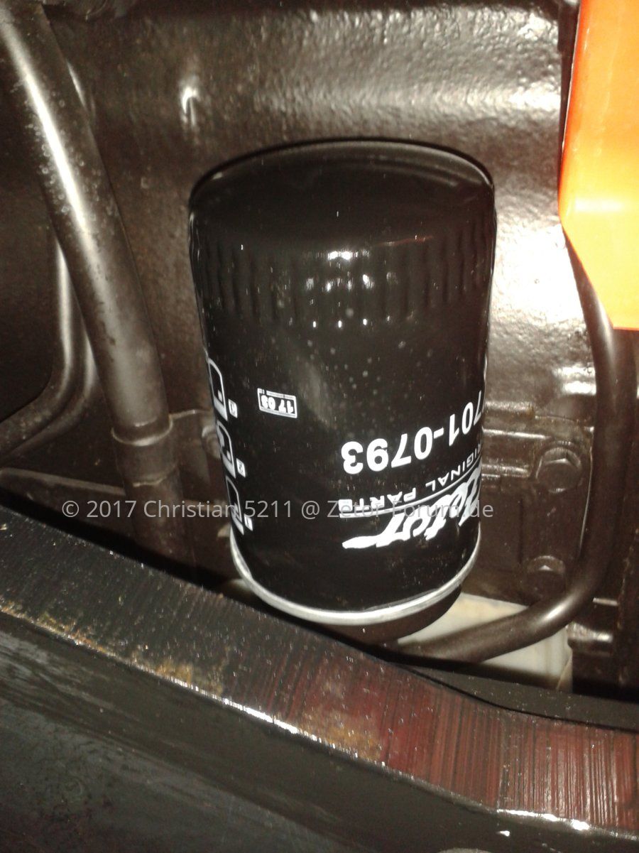

ich habe einen Filter (0077010793) und das dazugehörige Gewindestück (0077010701) laut Ersatzteilkatalog direkt in CZ bestellt. Das Gewindestück musste ich nicht wechseln, da das bestellte auch genau dem verbauten entsprach.
Der Filter hat ein 13/16-16UN Gewinde, was man in keiner Gewindetabelle findet.
Fazit der Filter passt jetzt.

Der Filter 0077010793 von Zetor passt perfekt. Mit dem Gewinde 13/16-16 UN kann man sicherlich alternativ noch andere Filter verwenden. Die originalen sind in CZ aber dennoch günstiger, daher hab ich gleich auf Vorrat bestellt.
