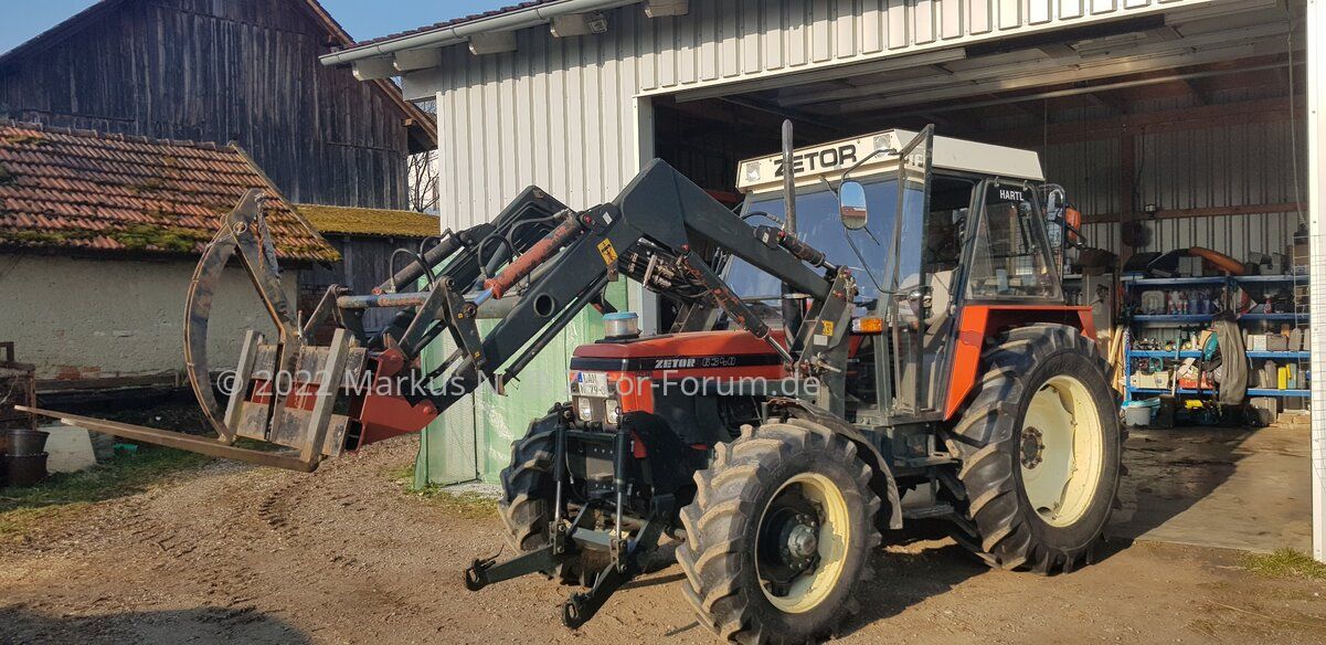

Guten Morgen zusammen. Ich hoffe ihr könnt mir helfen.
Ich möchte mit eine Palettengabel und eine Schaufel für meinen Frontlader bauen.
Muss ich einen bestimmten Winkel für die Aufnahme haben? Leider habe ich keine zum nachmessen, da es sich ja um keine Euroaufnahme handelt. Wie heißt die Aufnahme und hat zufällig jemand von euch Maße für die ganzen Abstände? Ein besseres Bild habe ich leider nicht.
Gruß Markus

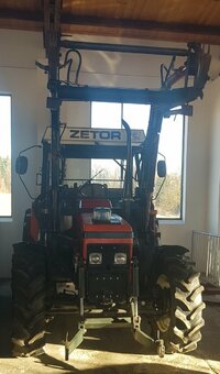

Da ich mich negativ gegen die EBay Frontlader Aufnahme geäußert habe, ist hier meine Lösung zu dem Thema. Gruß Markus
