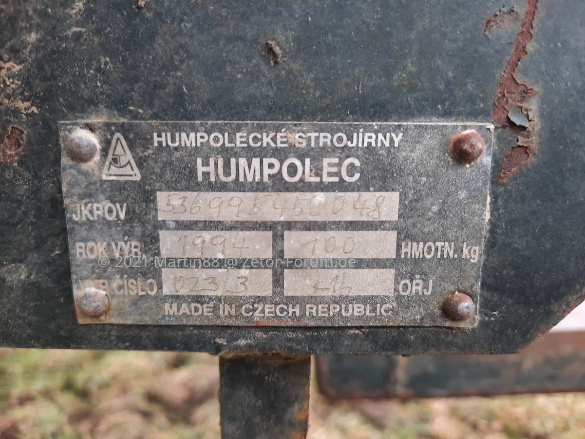

Auch wenn die Ursprungs Frage von @Marvin stammt würde meine so bisschen dazu passen :engel Was bedeuten denn die tschechischen Begriffe auf dem Typenschild?
Das es aus der Werkstätte Traclift stammt und vermutlich BJ 1994 ist konnte ich schon eruieren... Aber der Rest? SerienNr? Hubkraft?
Vielleicht kann mich jemand kurz aufklären? Google Translater konnte mit manchen Begriffen nix anfangen :buch Danke :like
18.175
HMOTN. kg = Masse in kg
JLPOV wird die Seriennummer sein
ROK VYR. das Baujahr
... CISLO = Modellnummer
ORJ ... keine Ahnung. ;)
