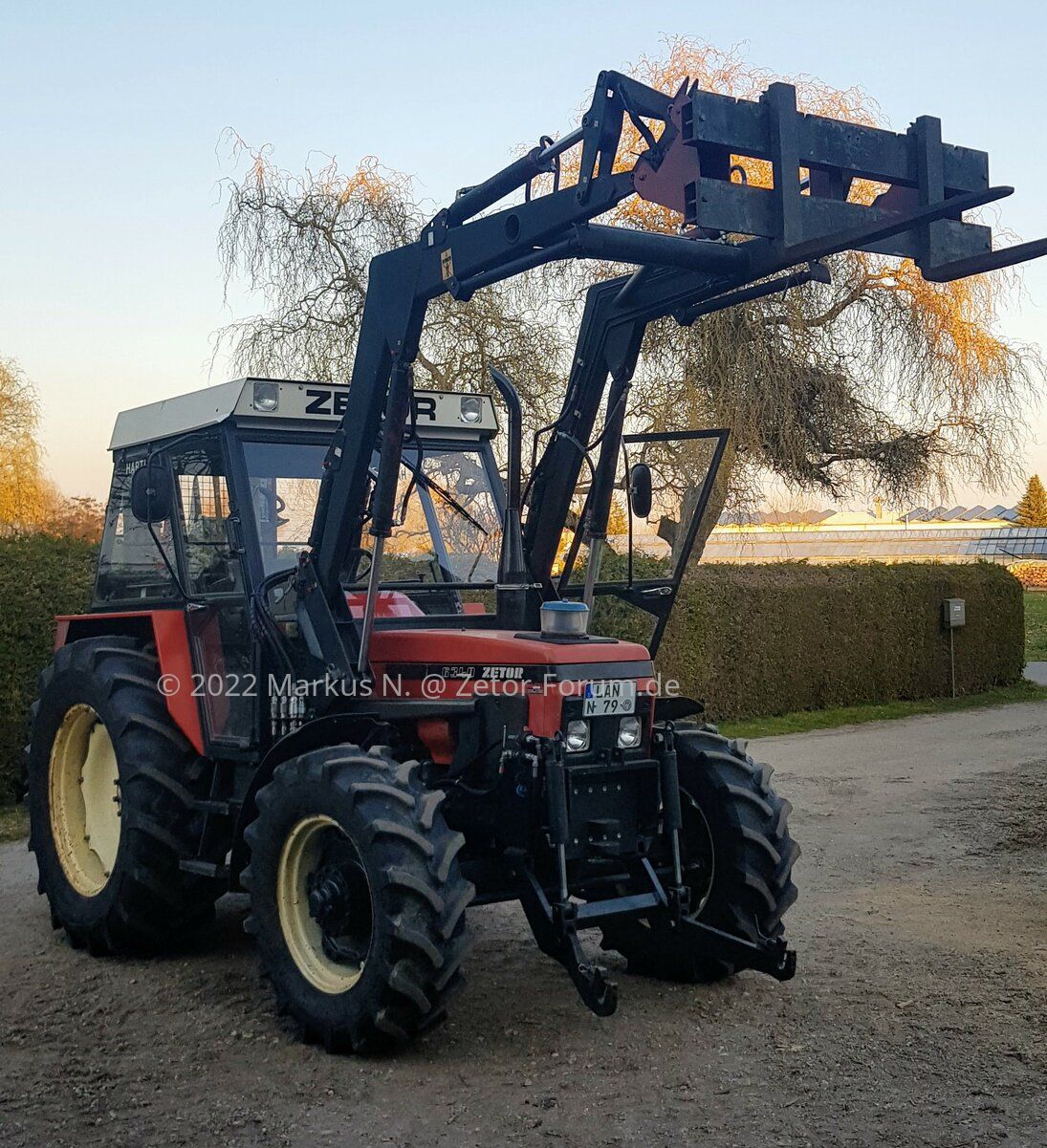

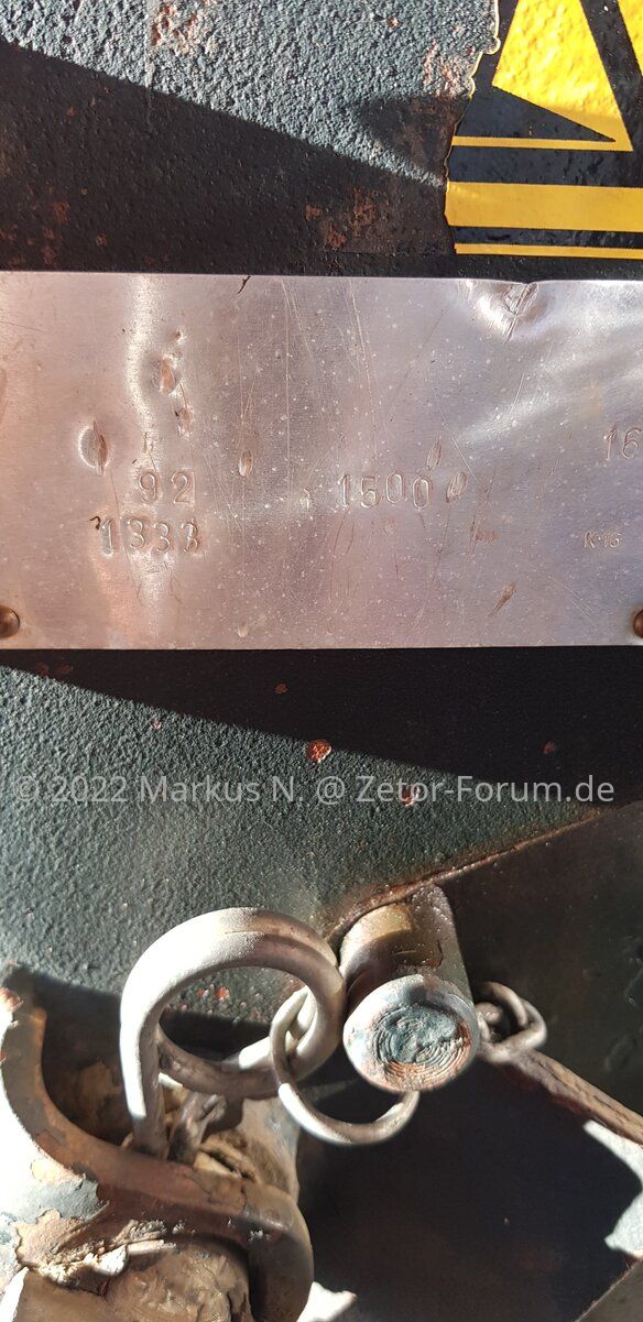

Hallo ich hoffe ihr könnt mir weiterhelfen. An meinem 6340 ist das Typenschild vom Frontlader nicht mehr lesbar. Man sieht nur noch ein paar eingeschlagene zahlen. Vielleicht könnt ihr mir helfen den Typ trotzdem irgendwie bestimmen. Gruß Markus
Vermutlich ein ND5-032 von TracLift bzw. Trima - ein zwei Fotos wo man ihn in Gänze sieht wären auch nicht verkehrt. :)
Na das ist sicherlich ein Humpolec Lader.
TracLift ist die nachfolgende Firma, aber die hatten dann schon Euro Aufnahme.
@Markus N.
Fahr den Lader mal ganz nach oben und mach bitte noch ein Foto, wenn der nicht all zu weit hoch geht, dann kann das ein ND5-0232 sein - der hat bei der Hubhöhe sichtbare Grenzen.

Hab heute ein Bild mit voll ausgehoben Frontlader gemacht.

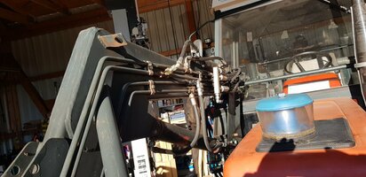

Hat der Frontlader einen Drucklosen Rücklauf? Da er 5 Leitungen angeschlossen hat.
Gruß Markus
Die 5te Leitung müsste(sofern mich meine Erinnerung nicht täuscht) vom Überdruckventil der parallelführung kommen. Könnte ja sein, Schaufel ganz eingezogen, frontlader ganz oben und du willst den Fl absenken. Da muss das Öl ja irgendwo hin....

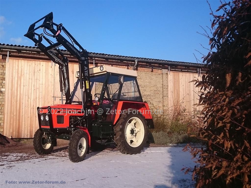

Ja - das wird ein ND5-032 oder Derivat sein - das ist nämlich die Achillesferse dieser Modellreihe, die heben nicht all zu hoch aus. Das hatte erst vor kurzem @Ralf 7711 bemängelt und ich hatte dann mal mit einem Foto von meinem Hydrometal AT5plus gegen gehalten:
Der "kleine Hochstabler" kommt merklich höher als ein ND5-032 :D ;)

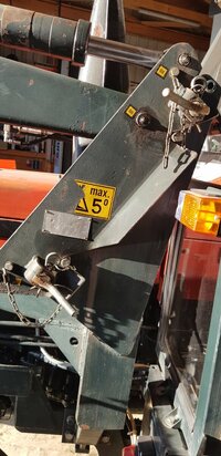

Hab den ND5-032 und mir fällt kein Unterschied zu meinem auf. Aufkleber und Typenschild sind auch an der Stelle. Bleche, Leitungen, Bolzen und Co alles wie bei meinem. Das ist ein Humpolec. Kopien wird es davon ja nicht geben.
