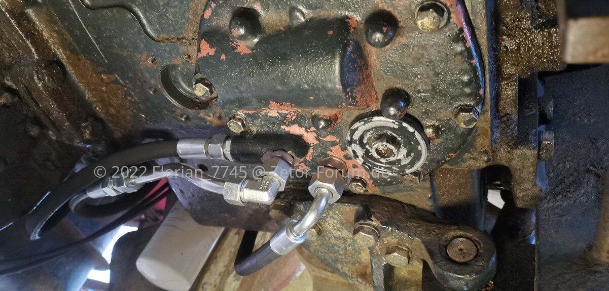

Bei der UR1 Reihe ist die Hydraulikpumpe ein Schwachpunkt sowie die innen verlegte Hydraulik Anlage.
Heißt man kann nicht einfach irgendwo das Öl für den Steuerblock des FL "abzapfen".
Es gibt eigentlich nur 2 Varianten.
- am Steuergerät des Traktors hinten anschließen. Heißt man muss dieses immer auf Druck setzen um mit dem Frontlader arbeiten zu können.
- den Ölpumpendeckel aufbohren und umbauen, das ist etwas aufwendig aber die Arbeit rentiert sich. Dazu findest du im Lexikon einen Eintrag.
Das Bild ist von mir, da hab ich es am 7745t umgebaut

Danke Florian, das klingt nach ein paar Tagen Arbeit aber mein Ziel ist es nicht immer am Heck was umzustellen also wäre es eine Möglichkeit.
