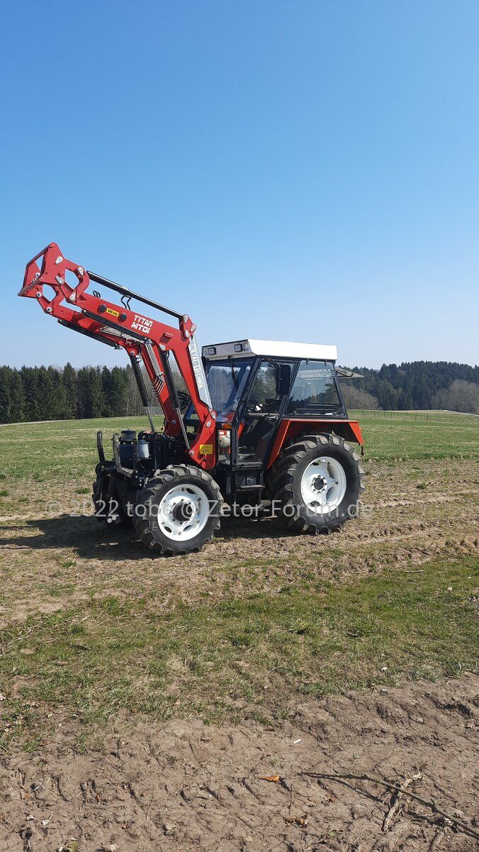

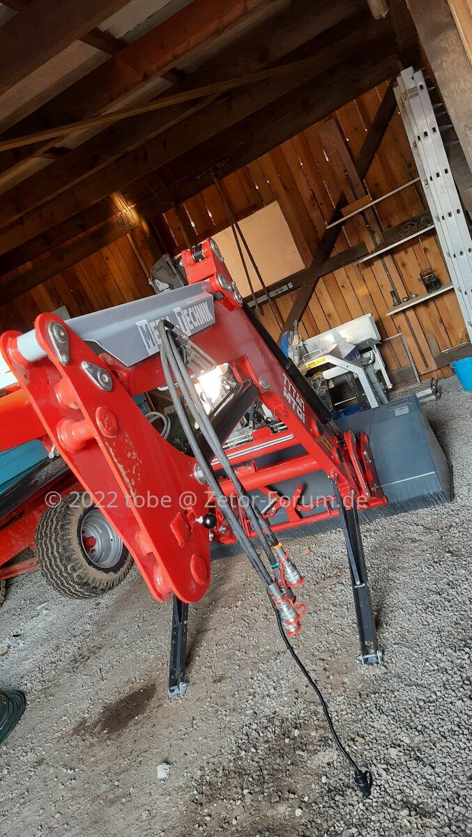

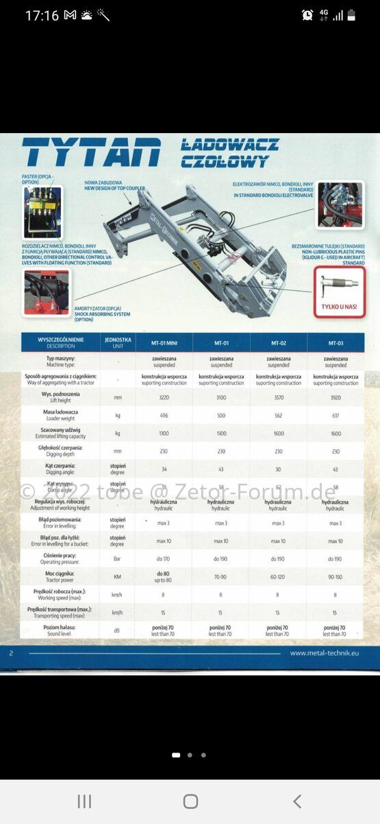

Heute will ich euch von einer Nachrüstung von einem Metal-Technik MT 01 Frontlader an meinem Zetor 3340 berichten

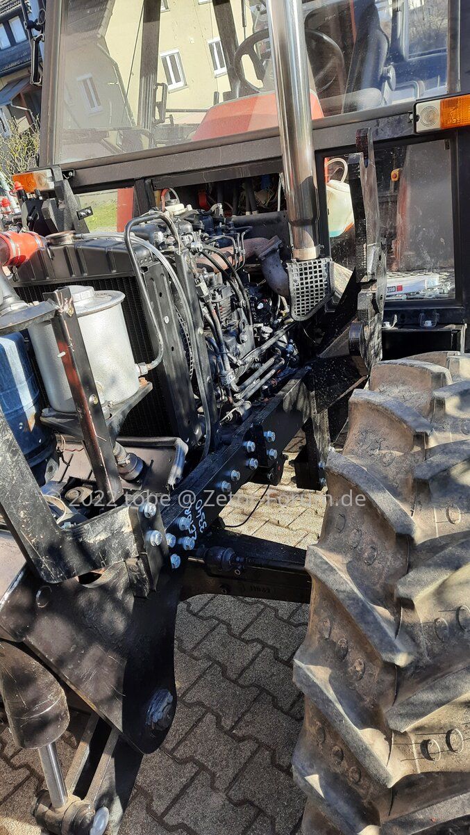

Als erstes muß ich sagen die Konsole hat zu 98% gepasst womit ich gerade mit der front hydraulik nicht gerechnet hatte.
Der tankstutzen wurde versetzt,was aber kein problem ist.
Die schwinge sieht gut aus, kann aber natürlich Qualitativ nicht mit einem Stoll verglichen werden. Was lackierung und Verlegung der Leitungen betrifft.
Aktuell kann ich aber sagen preis Leistung passt
Für Fragen stehe ich gerne zur Verfügung
