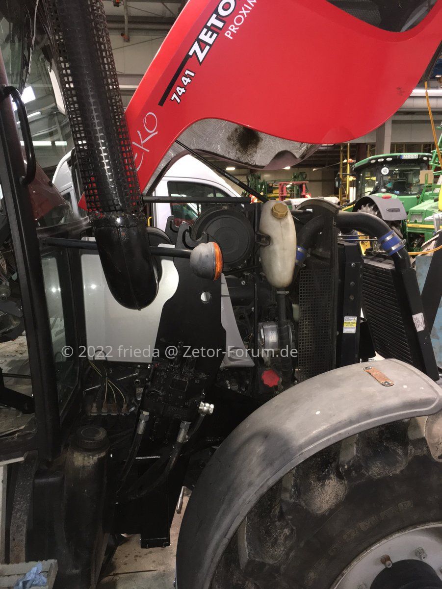

Die gesamte Konsole liegt schon mal fast dort wo sie hin soll.
Die Luft- und die Hydraulikleitung werden durch Schläuche ersetzt.

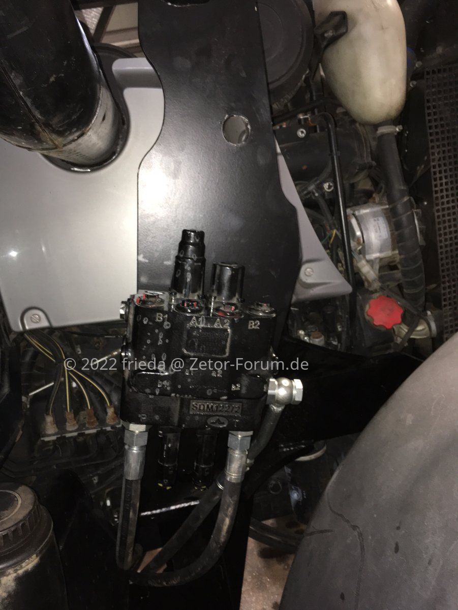

...ebenso der Hydraulicksteuerblock samt Kleinteilen
Ein paar Kleinigkeiten werden passend gemacht... :lala
Der Steuerblock sitzt.

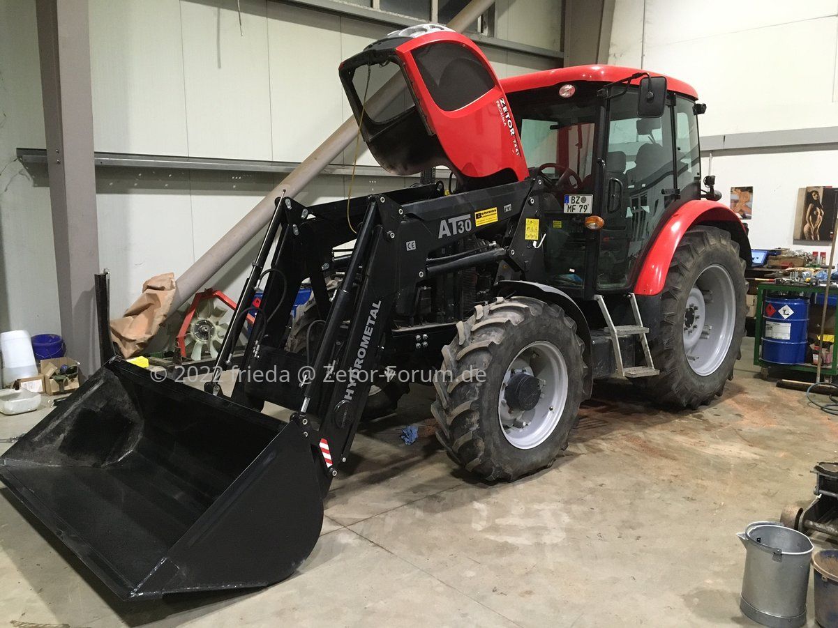

Fertig. Fehlt nur noch das Aufräumen.
So kam es auf Palette an. Hier sind die Konsolen schon runter. Es ist aber alles schön kompakt und sicher verstaut.
Die ganze Anbauaktion hat gemütlich mit zwei Mann ca. zwölf Stunden gedauert. Der große Kran war hilfreich, es geht aber zur Not auch ohne. Man braucht ihn eigentlich nur um die Konsolen einzufädeln. Wenn man Vorderräder und -kotflügel abbaut, packen das zwei Leute. Ansonsten sin dein dritter ode vierter Helfer statt Kran sinnvoll.
Und hier noch ein Foto vom ersten Einsatz beim Mistladen.
Bei Fragen fragt gern.
Abschließend nur noch eins. Der Support von der Firma Bernhard Behrens-Stapler.de Landmaschinen in Scheeßel-Abendorf, hier namtlich Frau Rathjen (Verkauf, Dispo, Organisation, Verbindung zum Hersteller) und Herr Meinken (Werkstattmeister), ist einfach nur lobenswert! :like
18.208
Alter und dann auch noch gleich mit nem gescheiten Kontergewicht... vorbildlich! :D ;)
Na denn mal viel Spaß mit deinem neuen Frontlader, denke den wirst du nicht bereuen. :like
Welche Breite hat deine Greifgabel?
Ja, aber "nur" 700 kg. Ist wahrscheinlich jetzt zu leicht für den Traktor mit dem Frontlader, war aber beim Kauf so günstig, dass ich zuschlagen musste.
1,50 m Und damit ist der Traktor genauso wie mit der 2 m Schaufel, glaub ich, gut ausgelastet.
