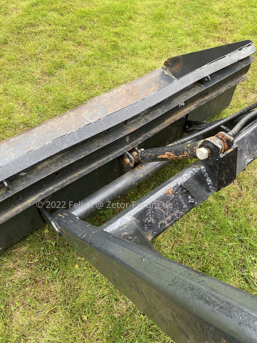

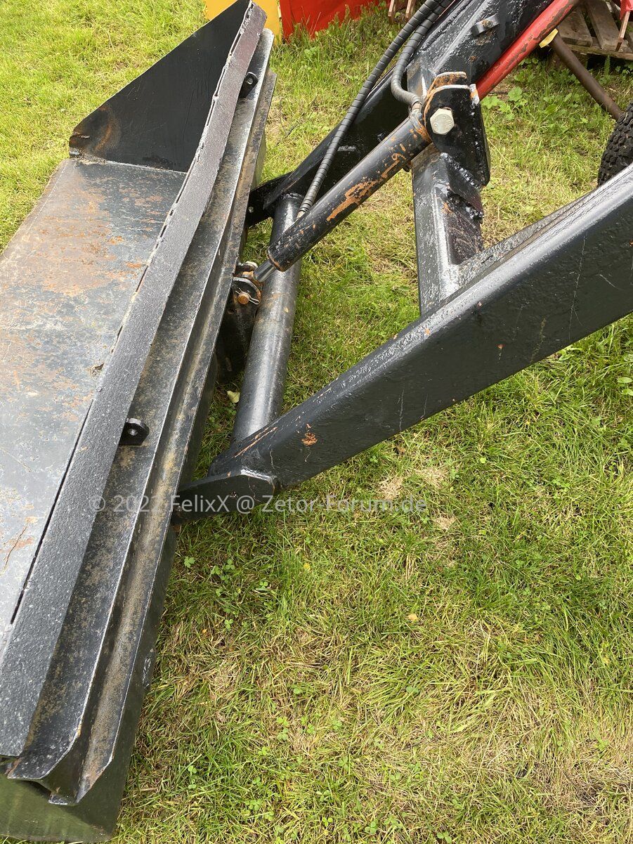

Hallo ihr lieben,
Nachdem ich mich ja schon vorgestellt habe kommt heute bereits die erste Frage.
Wir haben einen Frontlader mit einer angeschlossenen Schaufel inkl. Hydraulik, diese würde ich gerne gegen eine Palettengabel (heißt das so? kenne nur den Norwegischen ausdruch :) )
Nun ist die frage was brauche ich um das Umsetzen zu können eine Dreipunktfeste? irgendeine spezielle Gabel?
Anbei ein paar Bilder die hoffentlich helfen die Frage zu beantworten.
Grüße aus Norwegen!

Das sieht alles sehr nach Eigenbau aus.
Willst du mit der Schaufel Schnee räumen?
Ich würde da auf einen "Euro" Schnellwechsler umbauen und zwei Geräte Zylinder verbauen.
Der Lader steht auch relativ weit vor, oder täuscht das?
17.955
Ja, zumal sicher auch mal Holz bewegt werden soll...
Könntest du noch Fotos ohne die angebaute Schaufel machen? Das man die Aufnahme sieht und den Frontlader komplett ablichten, oder dessen Modell verraten?

Holz,Schnee und natürlich Pferdemist (haben zwei pferde auf dem Hof)
Gut möglich das es irgendein eigenbau ist,zumindest teilweise…
Ich mache mal bilder wenn ich nacher zu hause bin,zum Model kann ich nichts sagen,steht leider nirgends drauf und der verkäufer weiß das auch nicht.

Denk bitte auch an ein entsprechendes Gegengewicht bei dem Lader.
