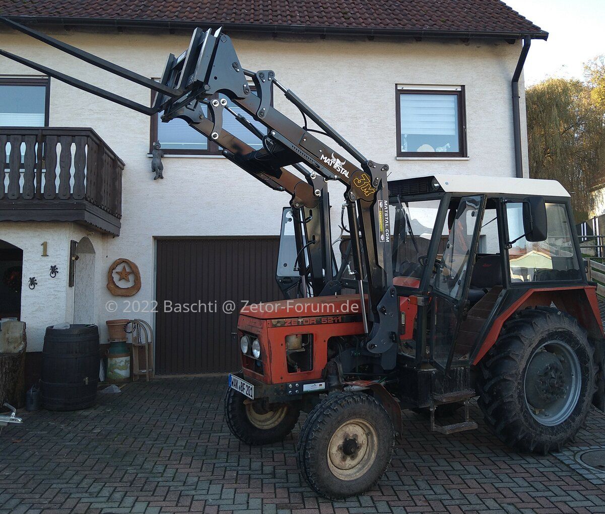

Es ist geschafft.......

Ist jetzt aber ein anderer, oder?
Wie ist die Hydraulik angeschlossen?

Grüße wie meinst du ist ein anderer?
Ist der Tur 3m 800kg
Bin erstmal provisorisch hinten in die Anschlüsse,werde mir aber noch t Stücken vor die Anschlüsse setzen

Hab ihn hinten in der Schnellkupplung drin stecken auf Position 2 und im Rücklauf will aber noch 2t Stücken vor die Kupplung setzen ,aber nur t Stück bringt nicht viel fällt mir Grade ein ,wenn muss ich ja den Frontlader Absperren können oder?
17.962
Ja, auf der Druckseite sollte ein Umschalthahn eingebaut werden oder ein Absperrhahn. So ähnlich fahr ich ja auch rum... ;)
