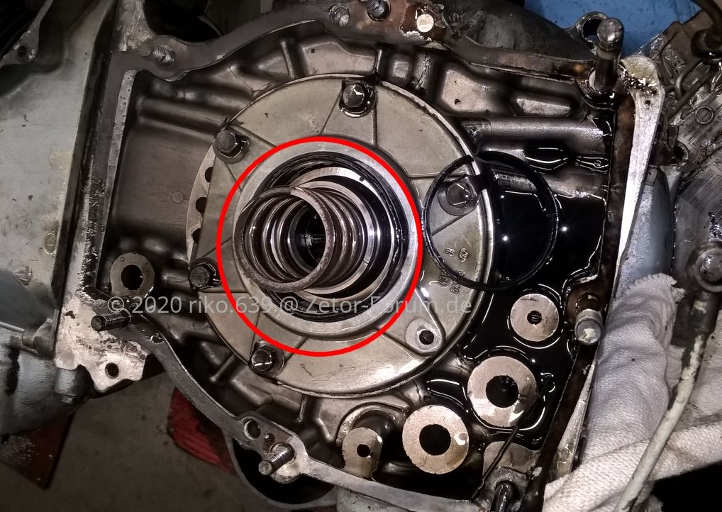

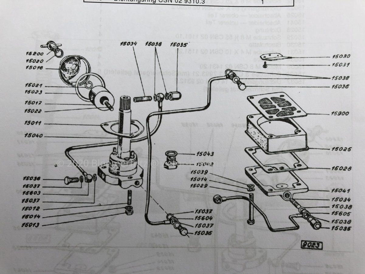

Das Problem kommt mir bekannt vor. Bei mir war es das "verstopfte" Ölsieb. Das befindet sich zwischen Motor und Abscheider unten am Motorblock (siehe Bild). Im Abscheider sammelt sich das Öl aus dem Motor wieder um dann von der Ölpumpe erneut in den Motor gepumpt zu werden. Ist dieses Sieb verstopft, verbleibt immer mehr Öl im Motor und verbrennt schließlich bzw. tropft aus dem Auspuff.
Hallo Bloemerfritz,
Vielen Dank für Deine Antwort. Mit der Rückführung leuchtet ein. Wir sprechen hier vom Sekundärkreislauf. Werde in dieser Richtung forschen. Entweder Leitung oder Sieb.Sicher erstmal preiswerter als eine neue Pumpe. Mit der Einstellung dieser werde ich mich später beschäfftigen. Kann ja keine Hexerei sein! An Hand der Drehzahl die gewünschte Menge. In einem früherem Form in punkto Schmierölpumpe antwortete Tino Jentsch mit einer GOOGLE-Übersetzung.Leider finde ich auf die Schneelle nicht dieses Forum. Ich hoffe Tino nimmt mir das nicht übel,wenn ich sein Bild veröffentliche. Da wird diese Verstopfung und in groben Zügen die Einstellung

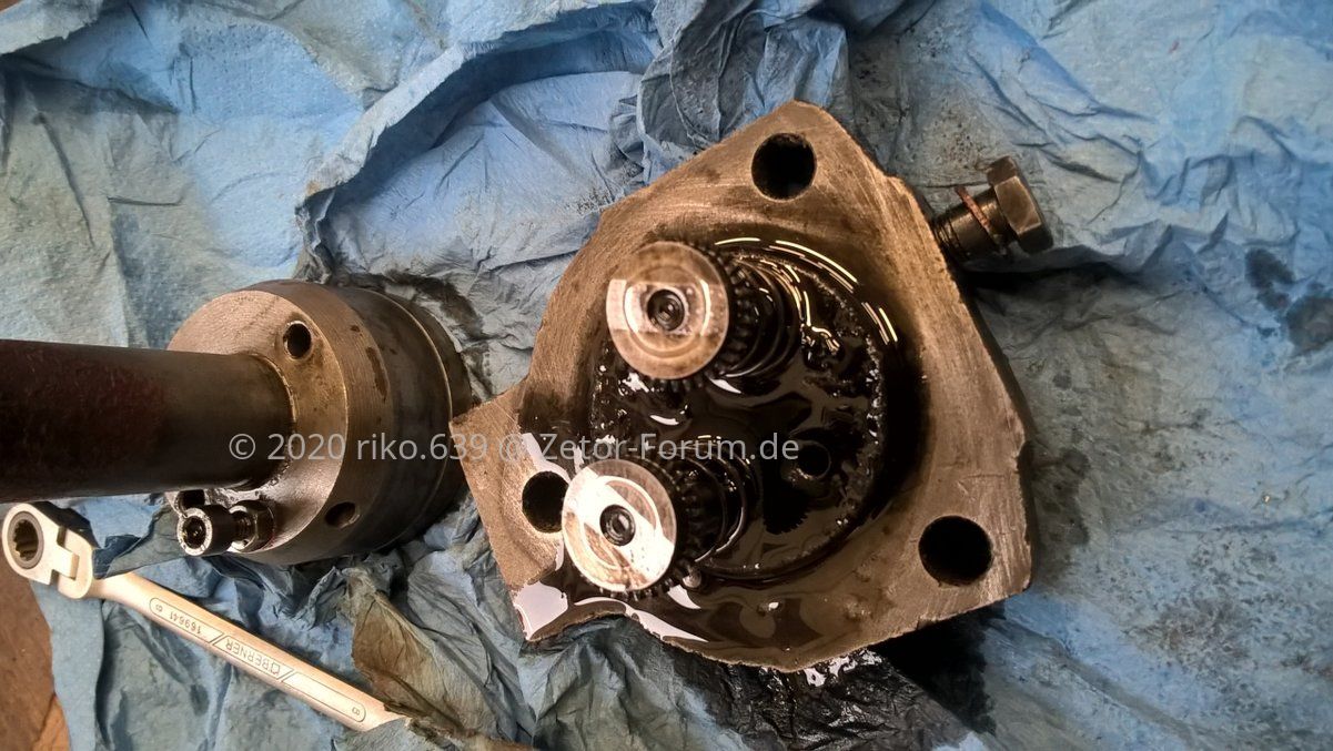

Das Thema entwickelt sich zu einer hochinteresanten Diskusion! Vielen Dank für das super Foto!!! An eine Öffnung der Pumpe habe ich mich bis dato noch nicht getraut,da ich keine zweite Pumpe zum Ausprobieren habe. Nun kann man sich erstmal ein Bild vom Aufbau dieser machen.Die kleinen Kolben werde doch sicher durch eine Drehbewegung(Zahnrad) über Nocken (Ergibt sich durch die Federvorspannung) angetrieben. Läßt sich die Födermenge der Pumpe verändern? Ein Kolben Saugseite,der andere Druckseite.Könnte ich durch Veränderung der Zahnstellung den Förderstrom verändern? Wenn Saugseitet öffnet,sollte Druckseite geschlossen sein(Wirkprinzip einer Pumpe).Ließe sich der daraus ergebende Durchsatz im Primärkreislauf(zu viel Öl!) verändern oder läuft nicht benötigtes Öl wieder in den Vorrat zurück.
Umsonst sind die Schrauben bei einer regenerierten Pumpe sicher nicht versiegelt!
Die Pumpe kann man ja in einem mit Öl gefülltem großen Glas mittels Akkuschrauber auf Funktion testen. Es muß doch einen Richtwert geben, der die Födermenge(Tropfen pro Zeiteinheit) abhängig von der Drehzahl oder drehzahl-und lastabhängig angiebt. Dieses "Geheimnis!" muß man sicher bei einer Regeneration der Pumpe mit teurer bezahlen. Sicher werden in diiesem Zusammenhang auch die Kolben und deren Sitz überarbeitet. Das ist ja alles auch nicht in 5 Minuten gemacht! Die ordnungsgemäße Funktion der Ölpumpe entscheidet aber über Gedeih oder Verderb des Zweitaktmotors mit Getrenntschmierung.

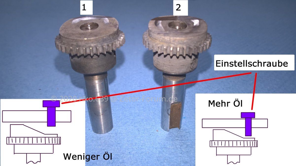

Hallo, ja die Ölpumpe lässt sich einstellen, ich Rate aber dringend davon ab. Es ist völlig normal das nicht verbranntes Öl austritt.Wenn ihr euren TZ liebt dann investiert im Zweifel lieber in eine neue Pumpe und verändert nicht einfach den Durchfluss. Lg
Hallo Lemmi,

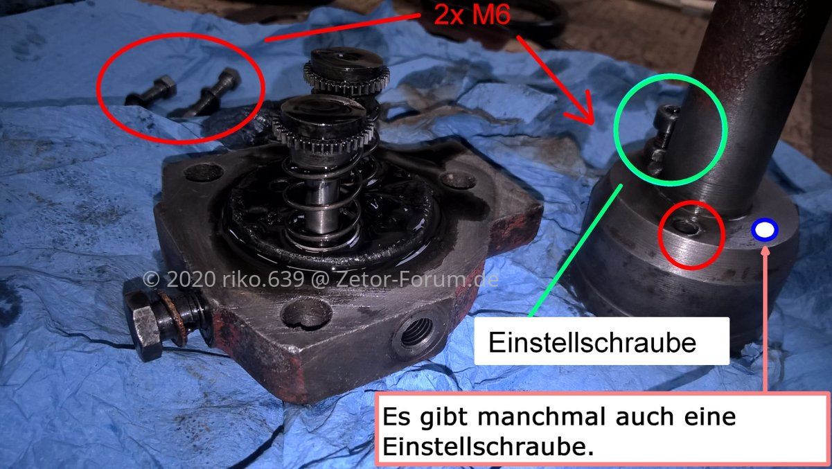

Es gibt mehr Pumpentypen. Der Unterschied besteht in der Möglichkeit, die Dosis anzupassen. Eine Schraube, zwei Schrauben oder möglicherweise mit Kugeln. Aber ich empfehle auf jeden Fall die Reinigung. Machen Sie sich keine Sorgen, wenn Sie die Einstellschraube (n) nicht lösen. Bei hohem Ölverbrauch kann die Dichtung tot sein.
@riko.639 ,wieder einmal vielen Dank für die Antwort und das super Bild.
Sind auf den zwei Bilder jeweils zwei Bauarten Pumpen dargestellt oder ist das die gleiche Pumpe von Bild 1 von unten betrachtet? Der Sitz des verbrauchten O-Rings ist gut ersichtlich. Ist das letztere Bild die Druck-oder Saugseite( Feder desFußventils)? Auf Bild 1 die Föderkölbchen der Pumpe? Wie ist die Wirkungsweise der Pumpe von Ansaugseite zur Druckseite? Wie wird die Umdrehung in Kolbenarbeit umgewandelt?

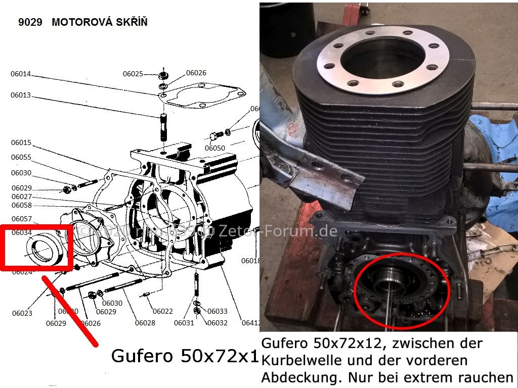

Bild 1 ist Olpumpe. Bild 2 ist Dichtung 50x72x12, nicht Olpumpe. Verzeihen, ich habe nicht erklären.
Na und Olpumpe, erste foto
Kolben Nr. 1 ist fur Schmierung Zylinder, Kolben Nr. 2 ist zurück von Bruttofilter unter Kurbelwelle -> Olpumpe -> Filter -> und in die vordere Abdeckung. Einstelung Kolben Nr.1 ist 1,04 cm3 pro Minute in Nominaltourem. Es ist sehr schwer zu sagen, dass sich die Schraube, die Kugel, 0,6 mm oder 1 mm über der Ebene erstreckt. Ich mache es mit Tour. Wenn man es nicht weiß, ist es daher besser, die Einstellung nicht zu berühren.

Die fälschlichen Bilder von der Motordichtung sind doch auch sehr informativ! Das könnten wir ja wieder in einem neuen Thema bearbeiten. Nun aber wieder zu unserer Pumpe mit den sieben Siegeln.
Aus deiner Erklärung (sehr gutes verständliches Deutsch!!!) entnehme ich, Kolben 1 ist zur Schmierung in Richtung Kolben verantwortlich.
Kolben 2 holt das öl über Sieb und Filter in die Pumpe. Wieso qualmt da der Motor sehr stark und tropf zu viel Öl aus dem Auspuff,wenn das Sieb unter der Kurbelwelle verstopft ist. Müßte ja gerade weniger Öl gefördert werden.
Die Einstellschrauben für die Kolben verändern die Eintauchtiefe(deshalb die Federn) ins Öl bzw. zur Bohrung im Gehäuse. Wenig Tauchtiefe-weniger Leistung, größere Tiefe-mehr Leistung. Oder ist es gerade umgekehrt?
Kolben 1 muß im normalen Drehzahlbereich 1,04 cm3/min förden. Wie mißt man eine so kleine Menge? Du nimmst die Einstellung bei drehender Pumpe vor. Kann man diese kleine Menge auch an Hand von Tropfen aus der Leitung zum Kolben messen?
Als Faustregel zur Voreinstellung beim Zusammenbau gilt: Die Einstellschraube mit der Kugel von Kolben1 muß 0,6-1 mm vom Grundköper herausstehen. Gilt das auch für Kolben 2 ,oder gibt es dort keine Schraube(Siehe dein Bild!) Deshalb sind die Einstellschrauben auch von Werk aus versiegelt!
Wer sich diese Einstellung nicht zutraut,sollte die vorhandene Einstellung nicht verändern. Es sollte nur bei einer Rienigung bleiben!
Muß man beim Wiederzusammenbau der Pumpe die Verdrehung der Kolben(Einstellwinkel ähnlich Zahnriemen am Motor) beachten?
" Eure Nervensäge" Lemmi
Habe ich doch das Prinzip richtig gedeutet. Aber welcher Kolben ist für welchen Ölstrom zuständig? Wie erfolgt die Einstellung der Pumpe in Aktion ein? Was verändere ich mit der Einstellung Kolben 1 und was mit der Einstellung Kolben 2? Wie stellt ihr die geforderte Fördermenge der Pumpe (1,04 cm3) fest. Es gibt keinen " Ölzähler",der solche kleinen Mengen mißt. Habt ihr da einen Prüfstand oder geht es nach Augenmaß?
Ol 1,04 cm³ ist 1,04ml, also ich habe kleine Gefäß, oder Spritze von Medizin von meine Kinder.
Einstellung ist bei Nominalltour. Das ist fur motor 1D90T 2200rpm pro Minute. Übersetzungsverhältnis zwischen Kurbelwelle und Olpumpe ist 1:8,5 . Also cca 259 Tour Olpumpe muss 1ml Ol geben. Olpumpe hat Übersetzungsverhältnis 1:11, also das ist cca 24x Kolbenbewegung. Ich prüfen mit Bohrmaschine, (viertel 65 oder halb 130) und Einstellung. Dann werde ich nachsehen bei 259 Tour. Ideal dann noch einmal in Motor
Olpumpe typen sind minimum 3. Alte mit 2 Einstellschraube, dann mit 1 Schraube fur Kolben 1 und Kugel ohne Stellung fur Kolben 2 und letzte mit 1 Schraube mit Kugel fur Kolben 1 und Kugel ohne Stellung fur Kolben 2. Wichtig ist Kolben 1 - Schmiren Zylinder
