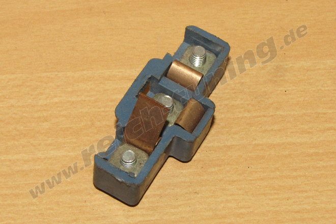

Als Stecker sollte man bei H4 eh nicht die Serien-Lampenstecker nehmen, sondern besser jene vom Trabant/Wartburg oder etwas anderes neuzeitliches, die bauen kürzer. Auch muss ich sagen im 5011 ist das am Lenkhydraulikbehälter noch viel enger (weil der größer ist) und es geht ...
Wer Plug&Play sucht wird wohl bei Bilux bleiben müssen. Ist doof, aber so schauts aktuell am Markt seit nunmehr 10 Jahren aus. :ka: :)
Aber ja, aber man könnte das mal noch im Lexikon ergänzen - freiwillige vor... ;)
Ok, na ich schau mal ob ich passendere Stecker finde, bei einem sind die Kontakte eh bissl ausgenudelt. Hast du außer dem noch etwas angepasst? Ich schau mal ob ich in deinem 5011 Thread was finde...
Die originalen halten auf Dauer der Mehrbelastung durch die Watt-stärkeren H4 nicht stand.
Nimm die hier (Nachbau) :
oder noch besser - die ältere originale DDR Variante:
Die sind super rüttelfest und können die 65 Watt auch dauerhaft ab. Echtes Update zu denen von PAL/Zetor. :)
gesundes neues noch, na ich hab jetzt die in Keramikausführung bestellt. Wird schon passen.
Wenns passt... prima.
Die DDR Stecker wären halt deutlich günstiger gewesen und ultrakompakt dazu.
