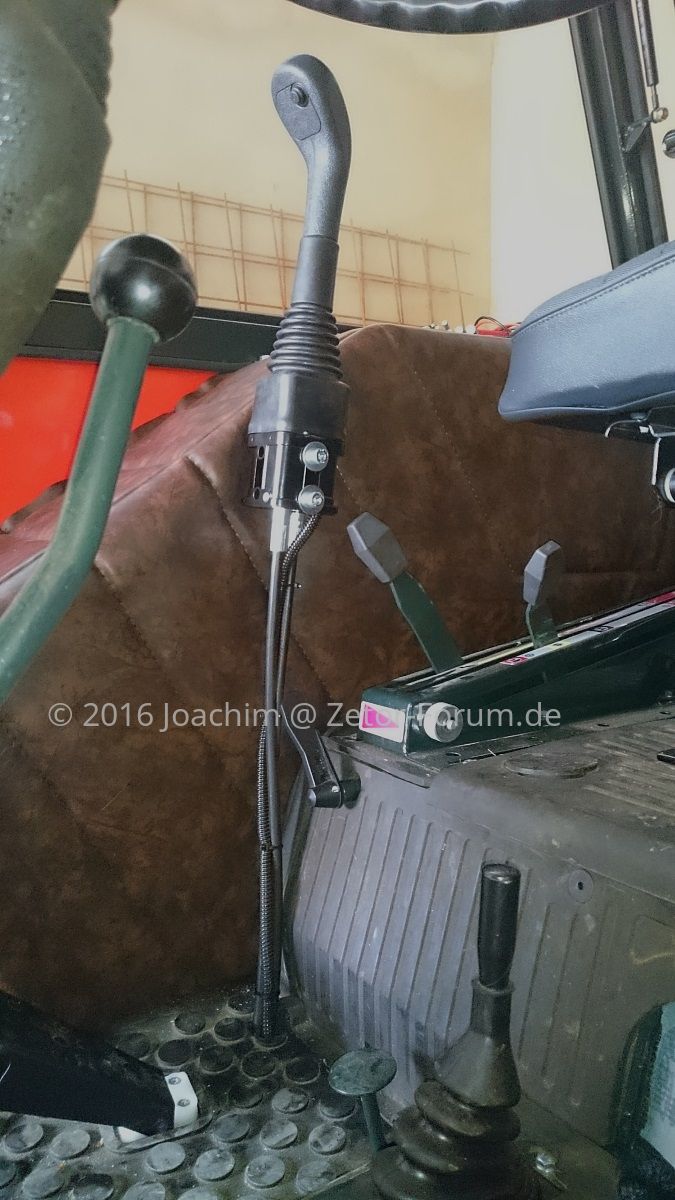

Und der Frontlader elektrisch ist gleich die 2 Baustelle funktioniert alles seitenverkehrt wenn er normal heben soll senkt sich meiner.
Ich habe hier gelesen das Mann den umbauen kann auf eine brauchbare Steuerung ,gibt's dafür einen Bausatz oder muss sich ein unwissender das alle so einzeln zusammensuchen?
Bilder von den Vorderrädern mach ich morgen,ob Original weiß ich nicht habe ihn so gekauft.
Thomas
Na man kann ihn auf Kreuzhebelsteuerung umbauen, wie an meinem zB. Serienmäßig. Die funktioniert eigentlich sehr gut, vor allem feinfühliger.
Da gibts fertige Frontladersteuerungen als Bausatz bei Ebay oder jeder größeren Hydraulikbude. Wichtig ist eigentlich nur, das du weißt das Steuerventile für max. 45l/min reichen, da der Zetor 20-30l/min bringt. Das macht die Sache etwas Preiswerter. Du musst selber auch messen, wenn du weißt wo du den Steuerblock hin baust und den Joystick, wie lang die Bowdenzüge sein sollen. Und ganz wichtig: Schmieren der Seilzüge am besten nur mit Silikonfett. Auf normales Fett reagieren die Teflonseelen der Bowdenzüge mit unter mit Schwergängigkeit.
